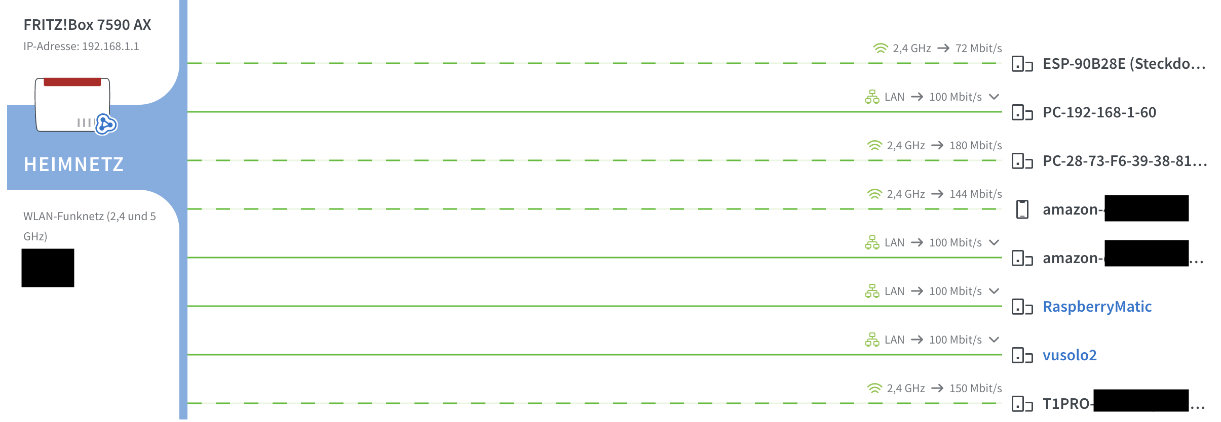

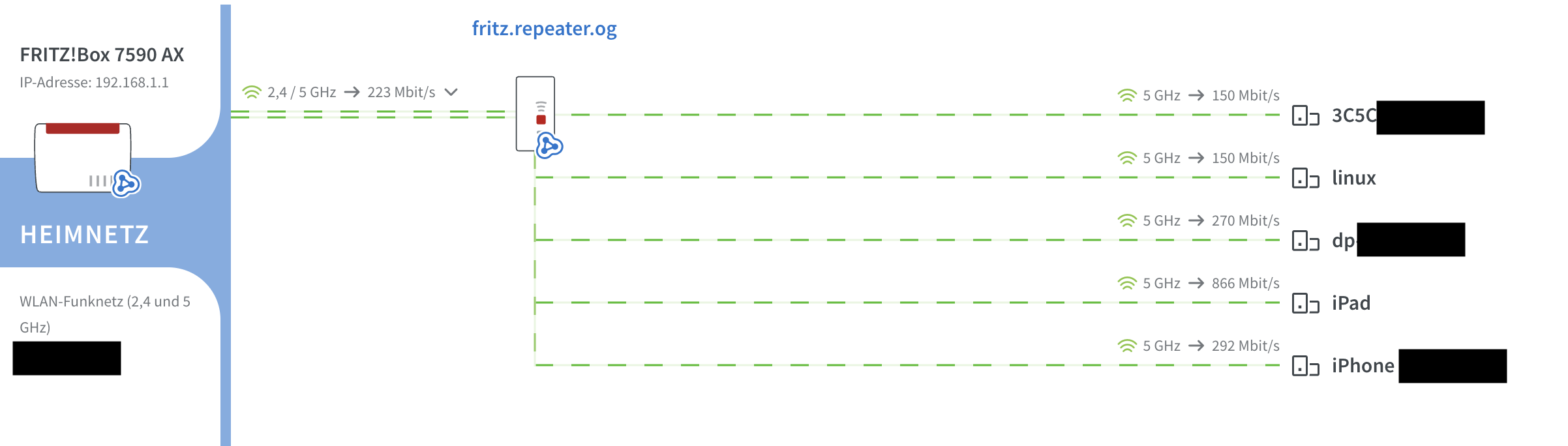

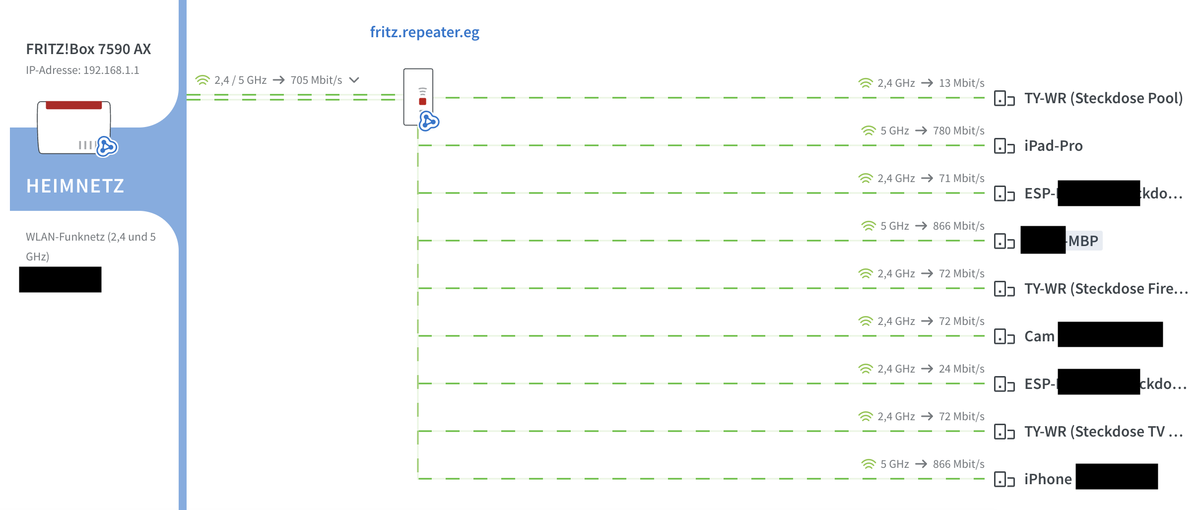

Mesh Screenshot:
Die Repeater sind ja stabil angebunden mit 705 und 223Mbit. Daran wird es nicht liegen.
Ein Client hat sich ständig neu verbunden. ESP-Teil WLAN Steckdose, 192.168.1.20.
Kann es sein, das das die ESP-Steckdose ist, die am Repeater EG mit 24Mbit angebunden ist?
Die würde ich mal umstecken näher am Repeater in eine Steckdose einstecken, zum Testen.
