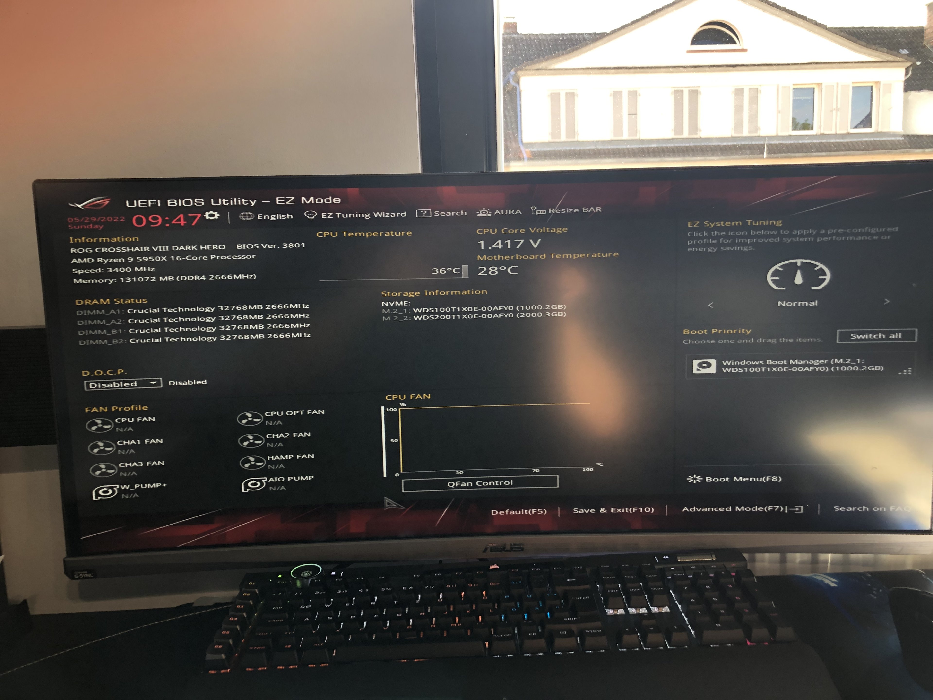

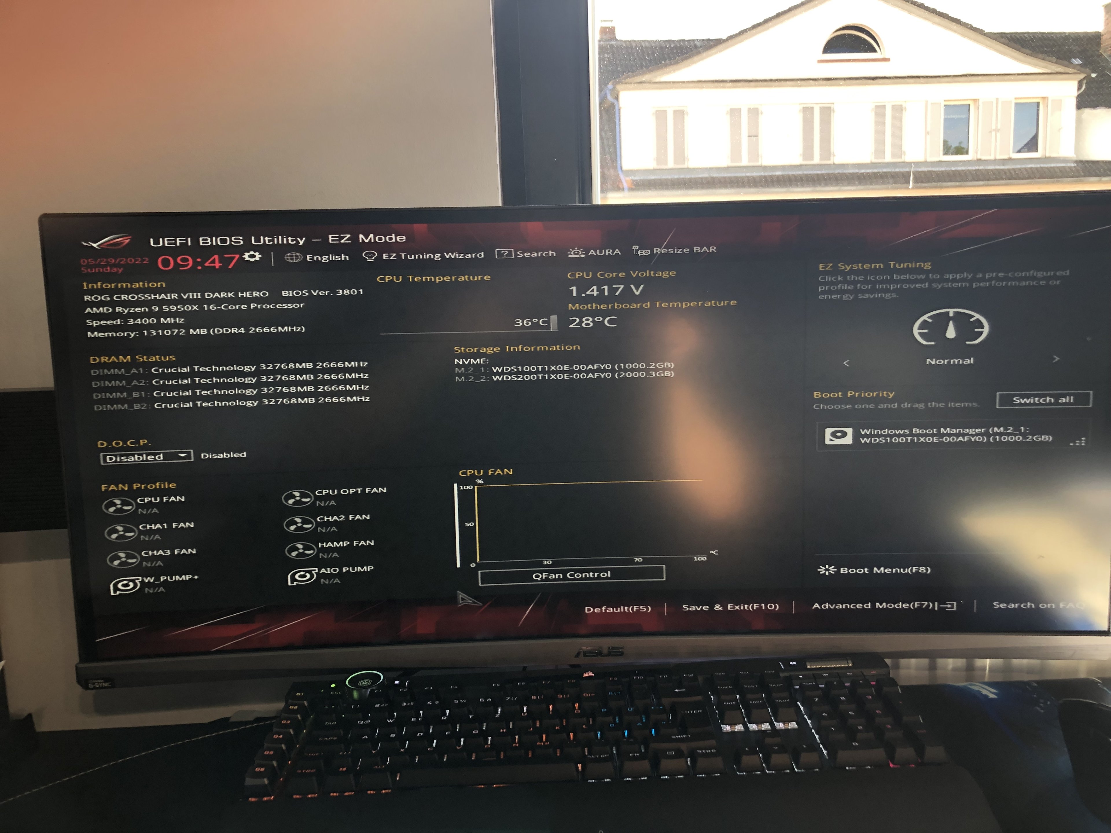

Das Bootmenü ruft man bei Asus doch über F8 tippen, hämmern, beim Starten aus.
Dort wählt man dann den USB-Stick aus, wenn man mal davon booten will, um Windows neu zu installieren.
Ansonsten bleibt immer im BIOS bei Boot, (auch schon bei der Installation) Windows Bootmanager (Name der SSD) an 1. Stelle.
@Terrier
Für das Installieren eines Betriebssystems Ja.
Für das normale Starten nachher nicht.
Wenn ich da "Switch All" anklicke, und den Windows Bootmanager an 2te oder andere Position verschiebe, und noch eine Linux SSD im PC an erster Stelle hätte, dann würde Linux beim PC-Start hochgeladen.
Du wirst mir doch mein System, das ich seit 4 Jahren habe, nicht erklären wollen.
Steht ja auch deutlich im Bild. Choose one and drag the items. = Wähle eins und ändere die Positionen
Wenn bei @Solo Morasso auch der Windows Bootmanager in der Liste auftaucht, braucht er ihn nur an erste Stelle zu verschieben, und sein PC startet direkt, ohne Biosauswahl, sein Windows 10.
Und sein Windows 10 ist ja installiert, denn sonst könnte er es ja nicht starten.
Nach der Installation vom Stick, muss ich im Bios auf Boot-->Bootaussetzung (wo die SSD aufgeführt wird), diese anklicken und erst dann ladet das Betriebssystem.

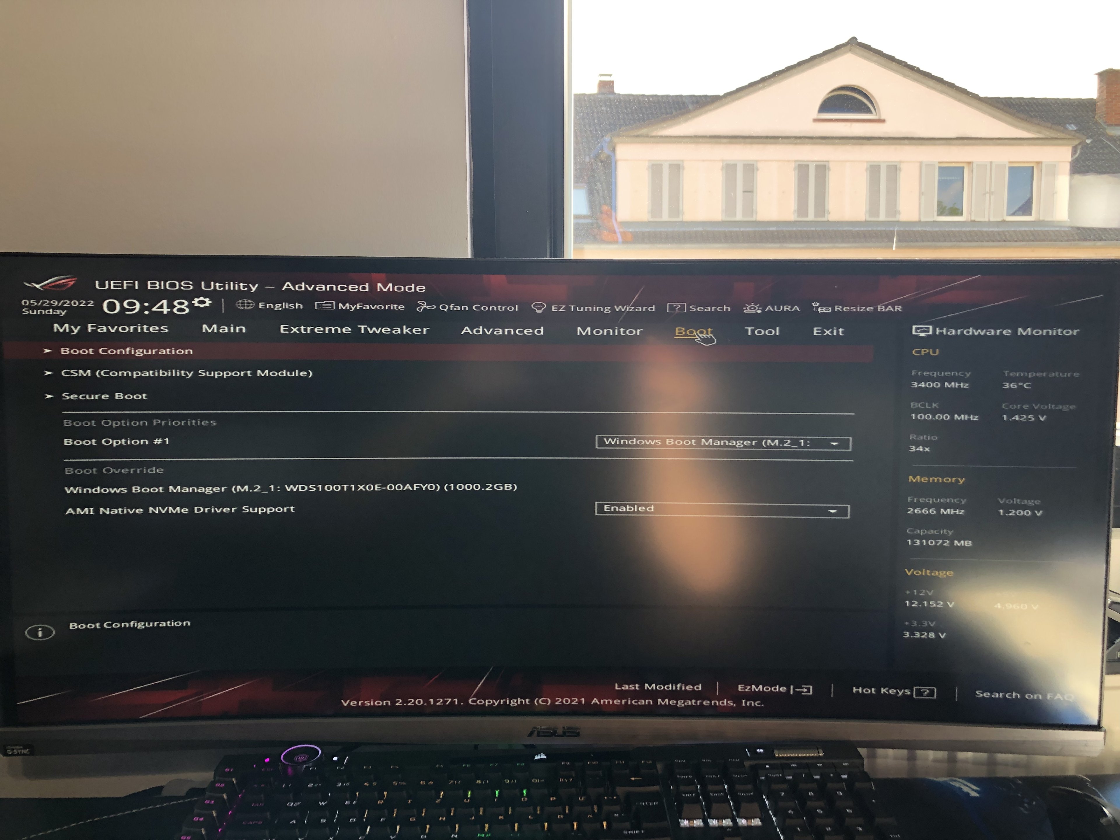

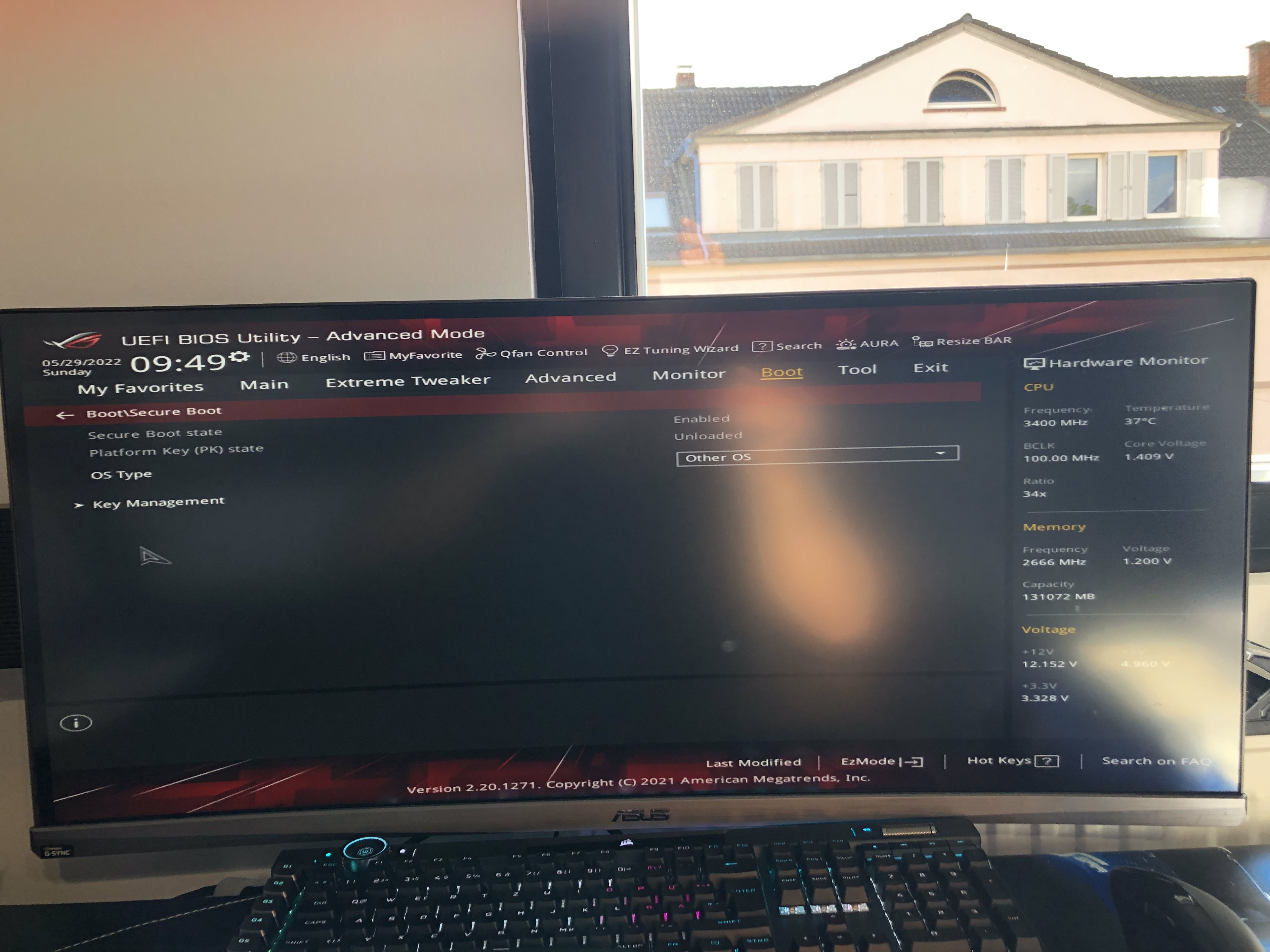

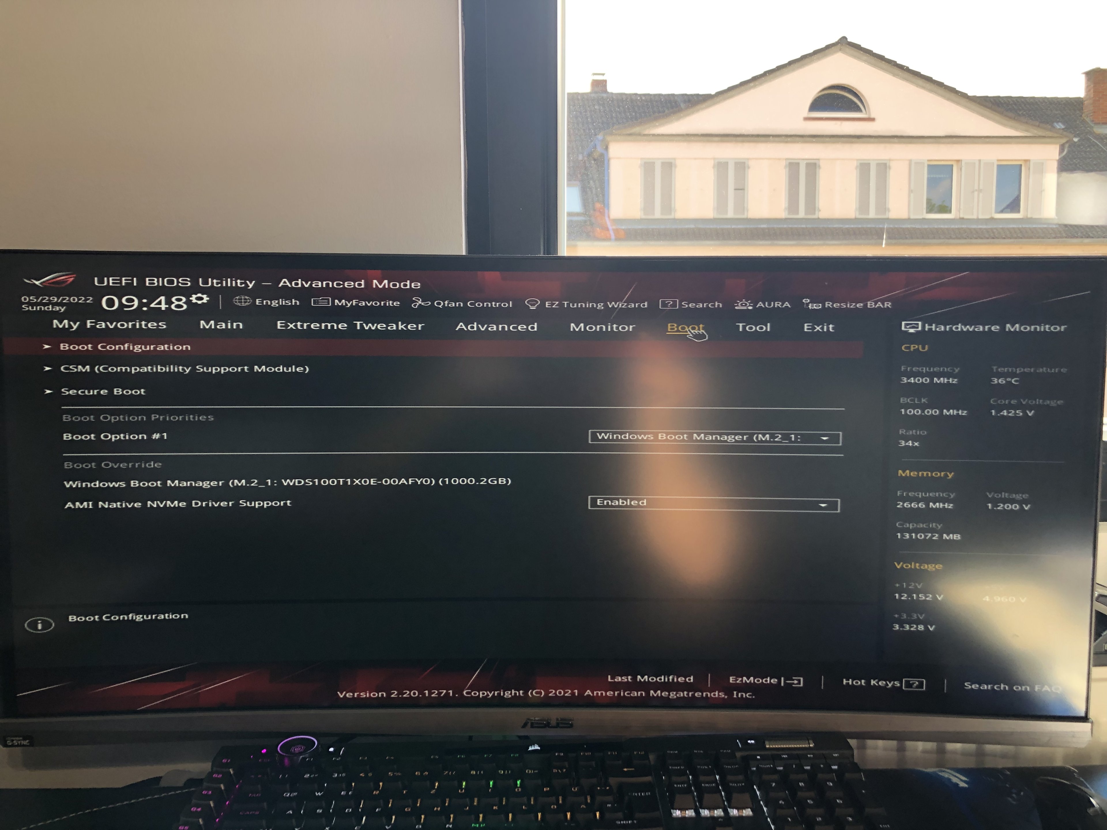

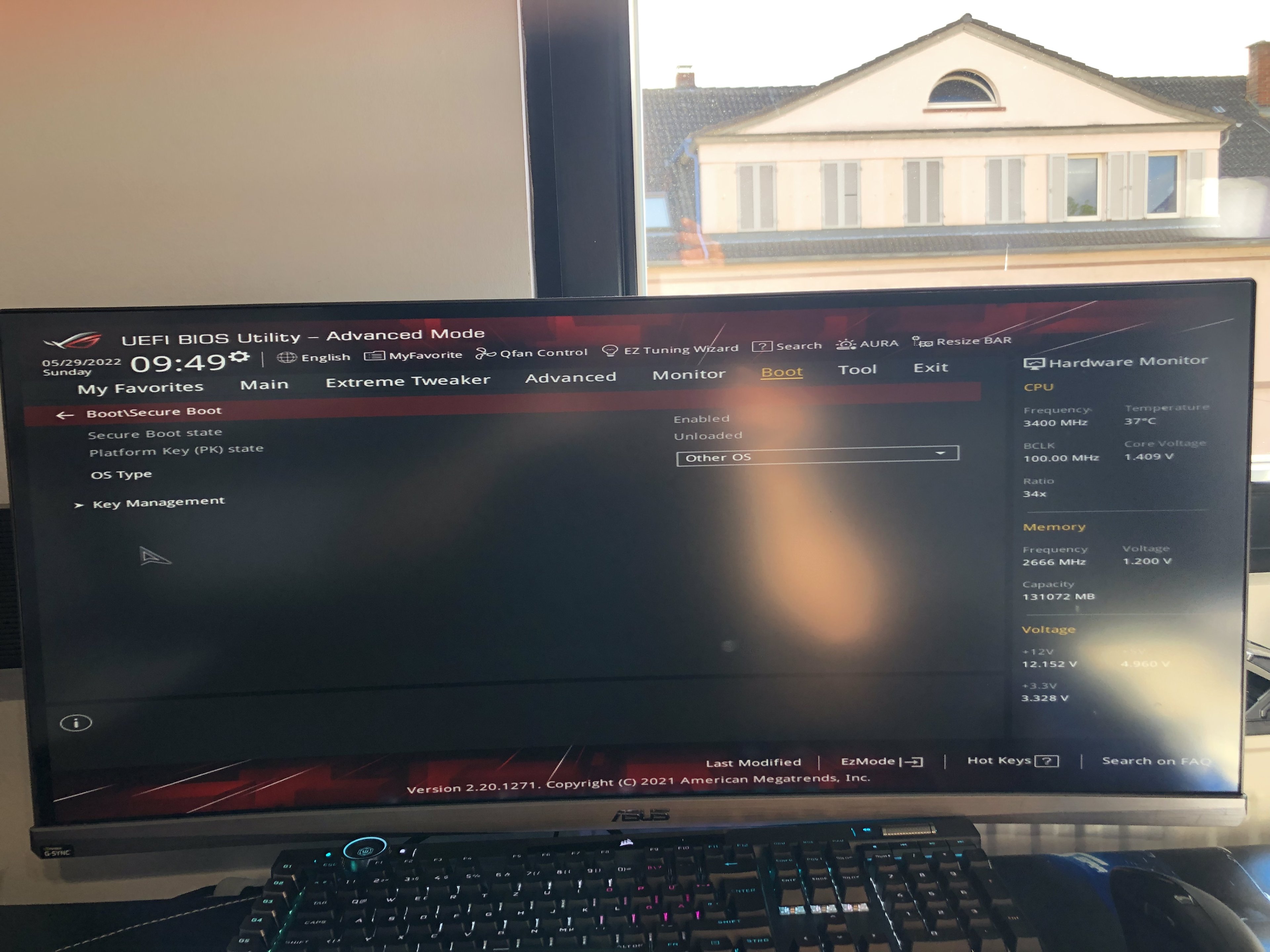

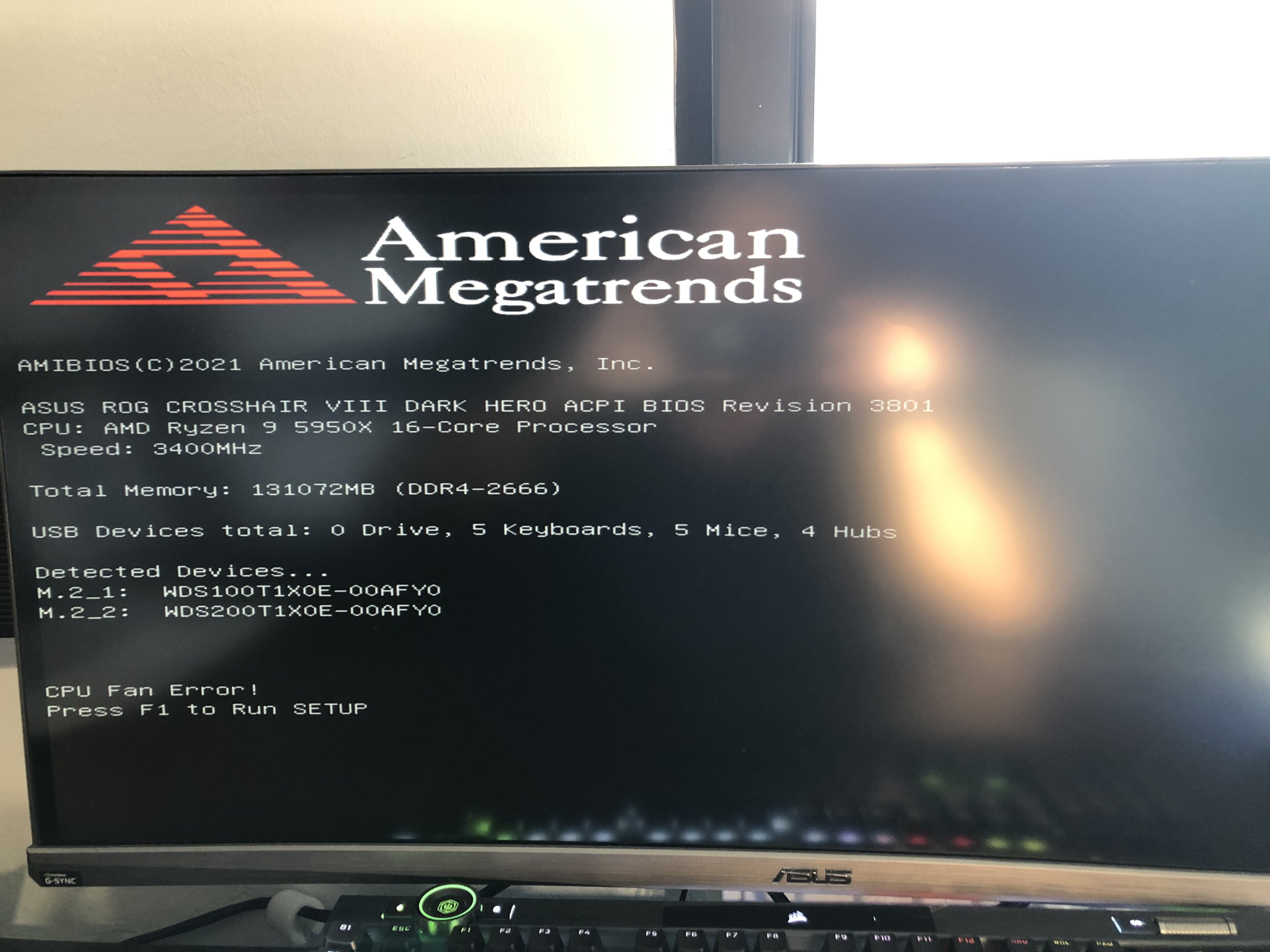

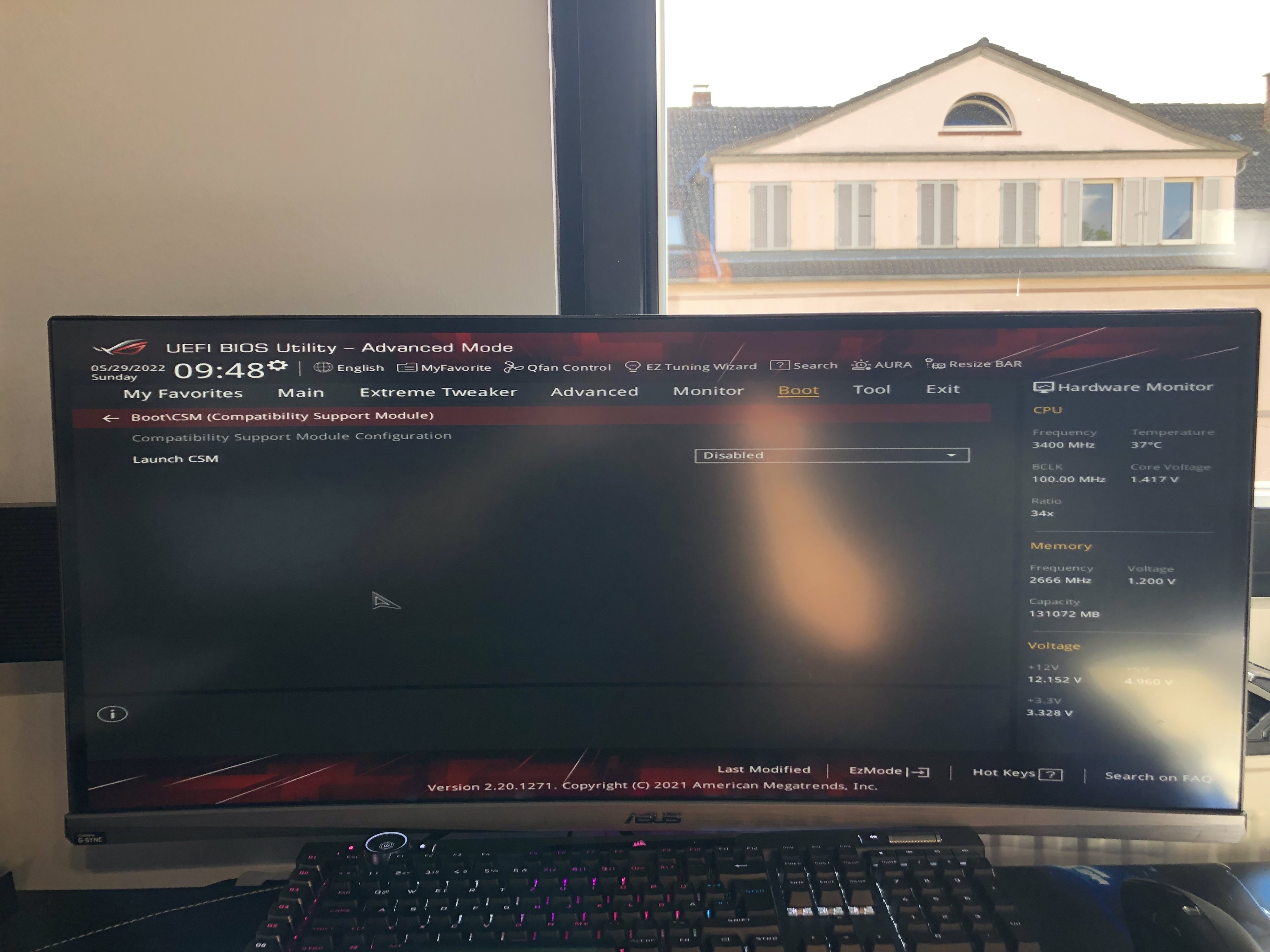

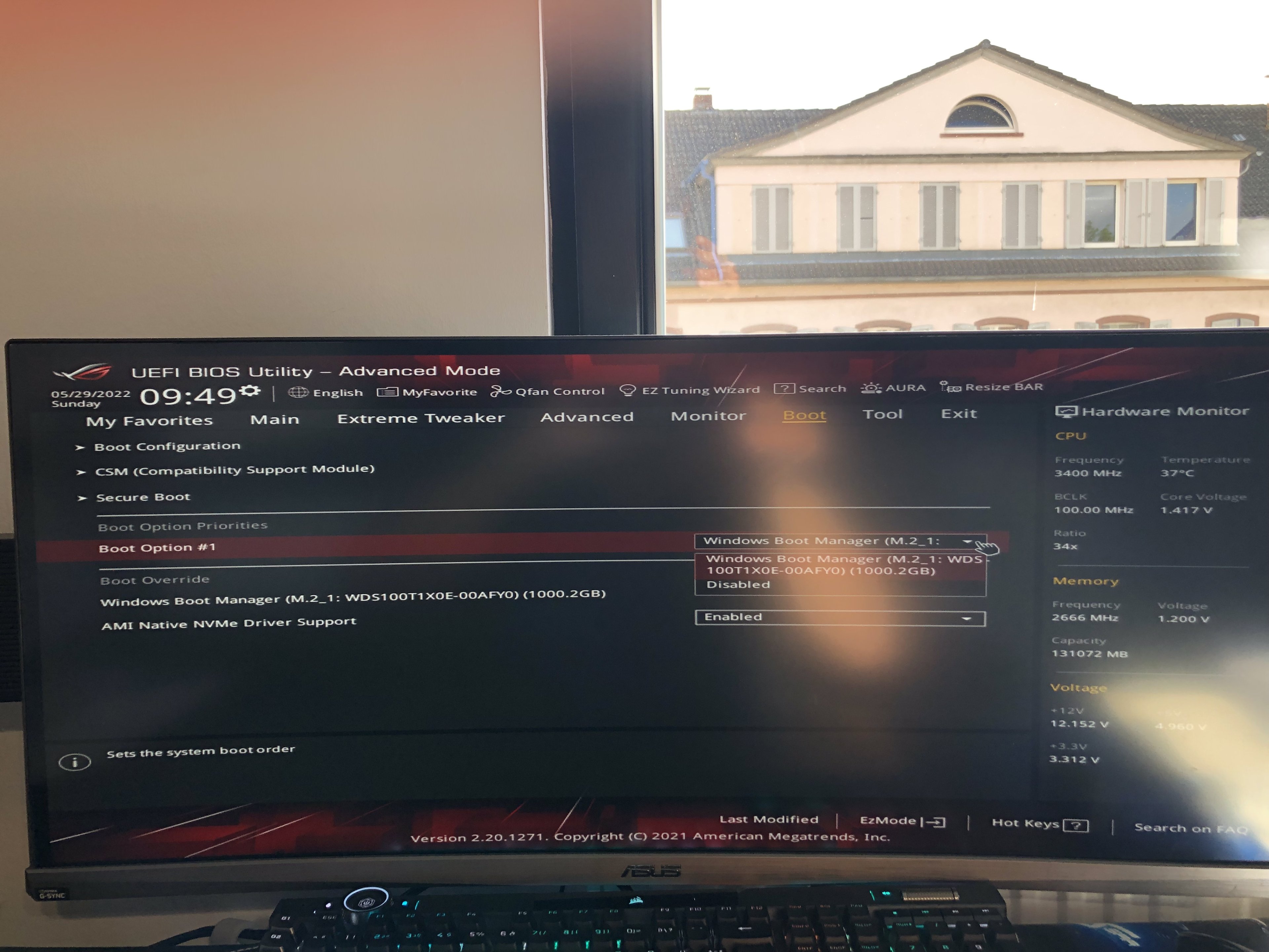

So, leider nicht weitergekommen.
Hier mal die Einstellungen
Klicke ich bei Boot Override startet das System. Ansonsten nicht.

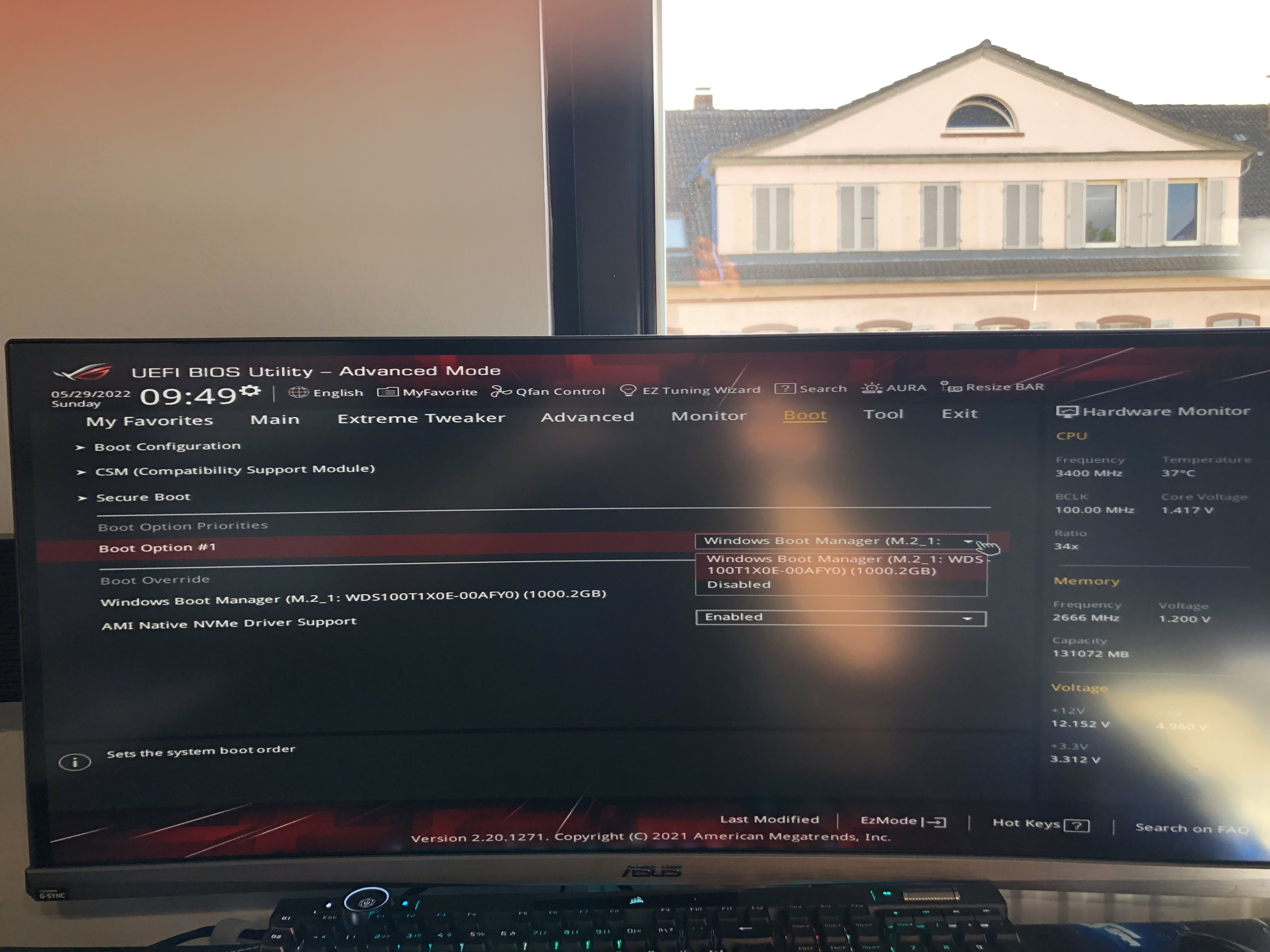

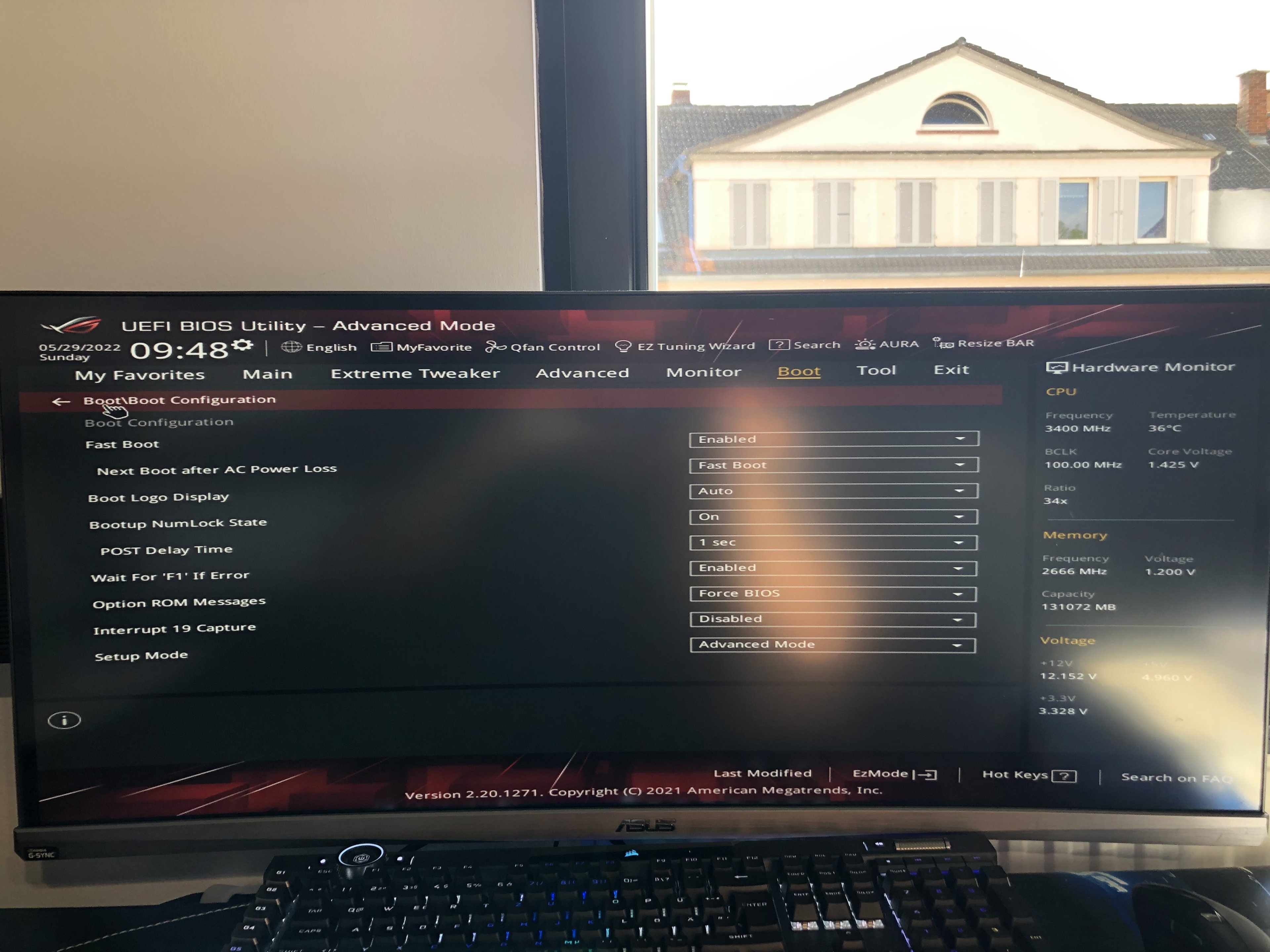

In Bild 6 steht Other OS, stell mal auf Windows UEFI um.
Reaktionen: Terrier und Solo Morasso
Probiere ich gleich.
hat nicht geklappt
Hier nochmal ein Screen

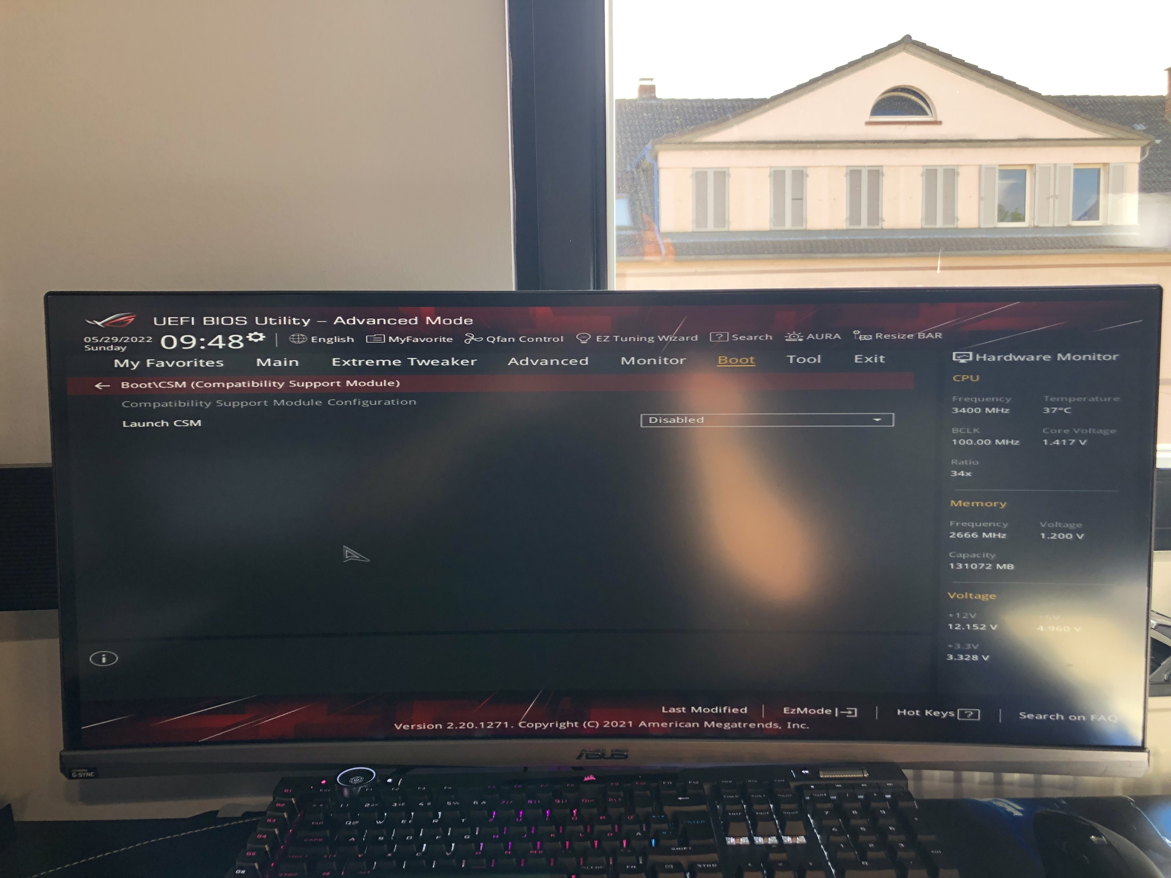

Dann in Bild 4 Fast Boot von Enabled auf Disabled

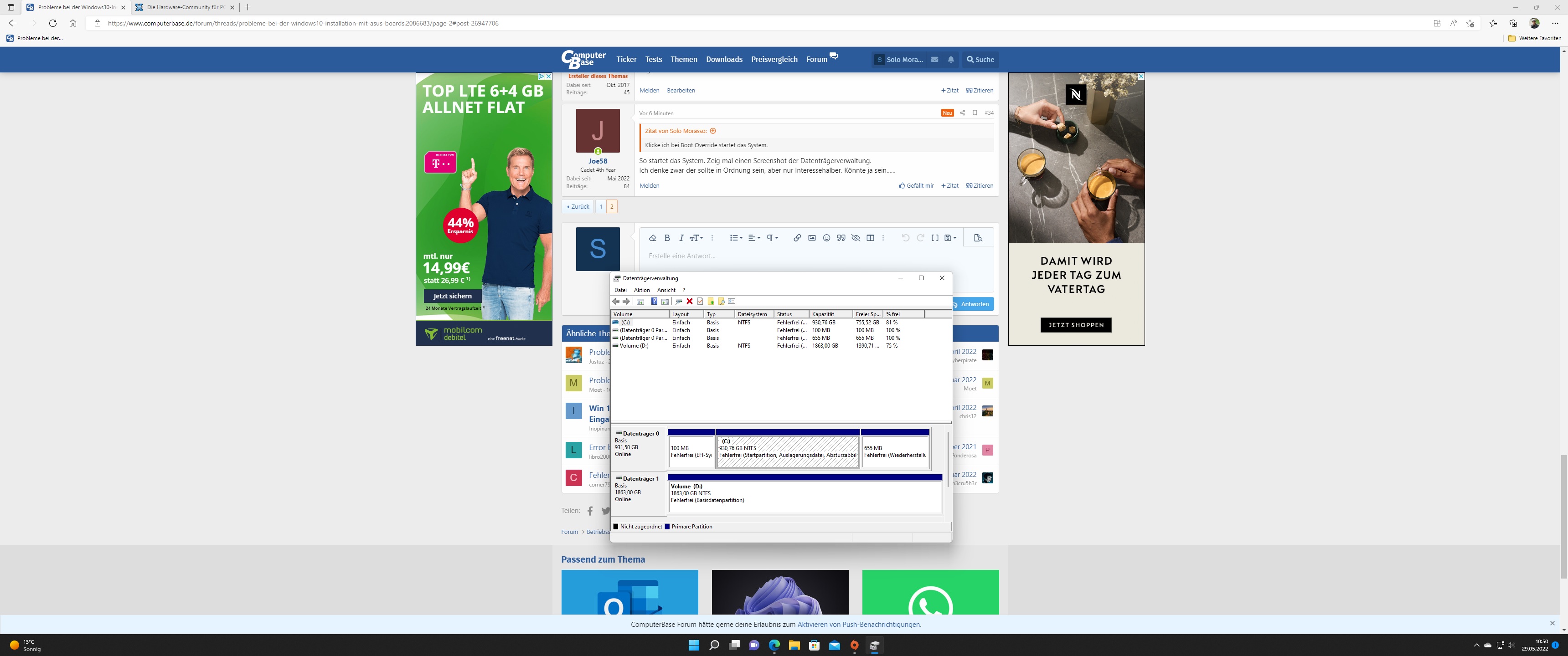

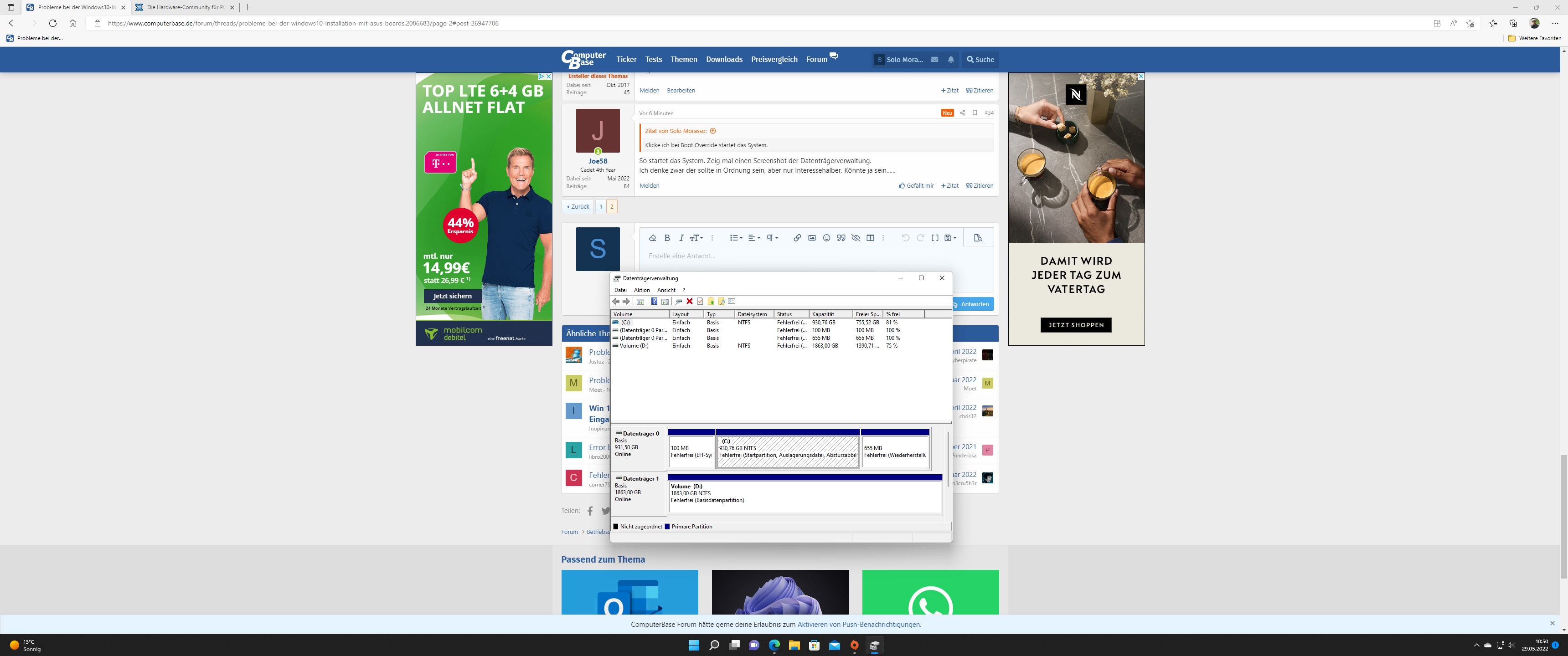

So startet das System. Zeig mal einen Screenshot der Datenträgerverwaltung.
Ich denke zwar der sollte in Ordnung sein, aber nur Interessehalber. Könnte ja sein......
Wie gedacht, der ist in Ordnung. Da hab ich momentan auch keine Idee mehr.
