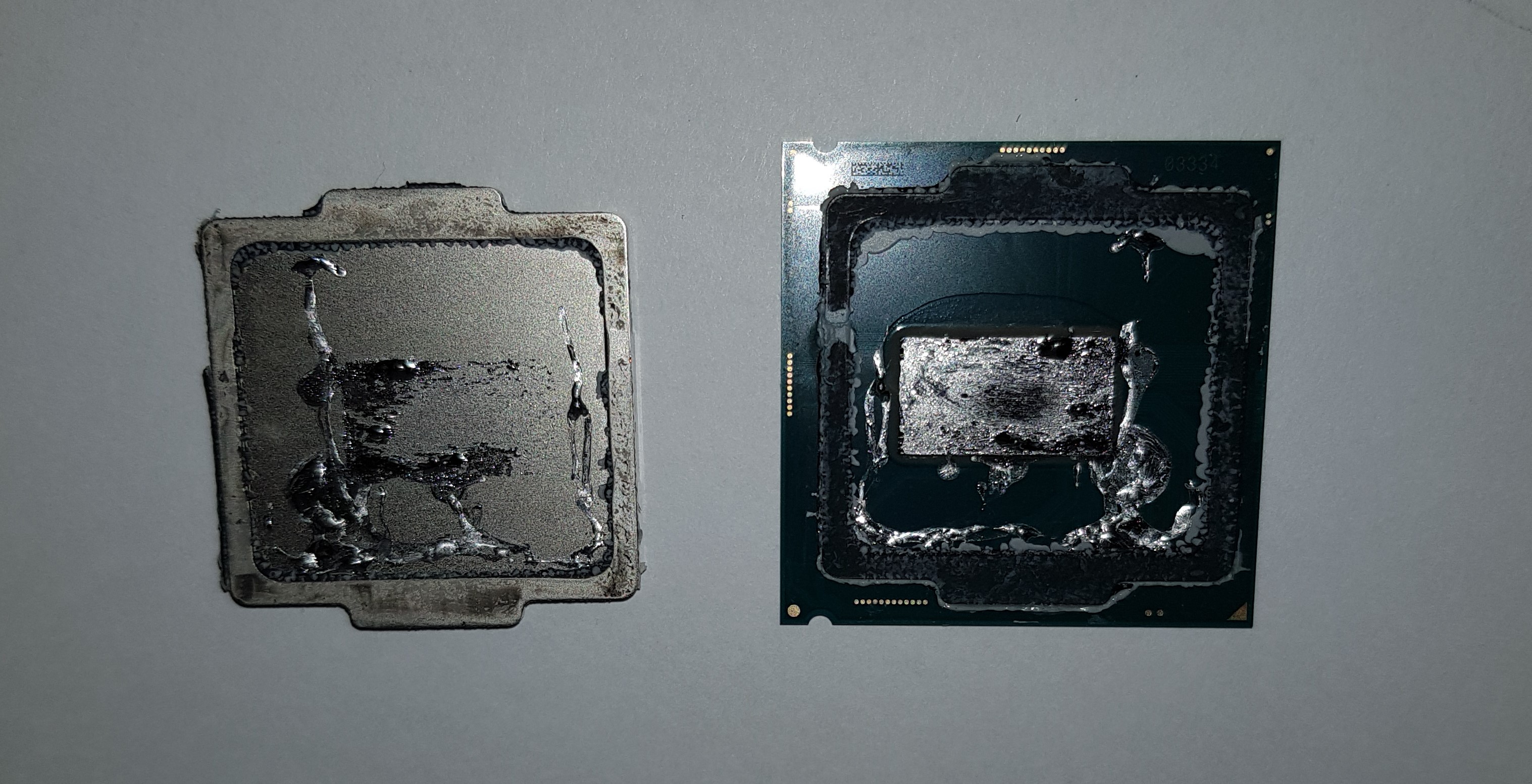

Ich kann leider nicht sagen ob die Prüfpunkte korrekt isoliert wurden. Habe die CPU nicht selber geköpft. Ist es möglich, dass durch einen Kurzschluss der beschriebene Fehler auftritt? Welche Aufgabe haben diese Prüfpunkte? Konnte im Netz keine Beschreibung finden.
Hi. Die CPU läuft auf meinem MSI Z370 Gaming Pro Carbon bis jetzt ohne Probleme. Mit dem Vorbesitzer der CPU habe ich auch gesprochen. Er hat die Prüfpunkte nicht isoliert oder kann sich zumindest nicht daran erinnern. Ich werde mir bei Gelegenheit ein Delid-Tool besorgen und alles nochmals durchführen. Dann werde ich das ASUS Maximus nochmals testen. Das Ergebnis werde ich wieder hier posten.
Falls jemand so ein Delid-Tool (gerne auch mit Flüssigmetall und Silikonkleber) zu verkaufen oder verleihen hat gerne melden.
Ob es an den nicht-isolierten Prüfpunkten liegt werden wir nach dem nachbessern sehen.

ich hatte die letzten Tage jetzt etwas Zeit für die Bastellarbeiten an der CPU. Den i7 hab ich nochmals mit dem Delid Die Mate 2 geköpft. Der Vorbesitzer hat m.M. nach "etwas" zu viel Flüssigmetal verwendet. Die Prüfpunkte waren nicht isoliert. (vgl. Anhang).
Nach einer gründlichen Reinigung hab ich die Punkte dann isoliert, neues Flüssigmetal aufgetragen und den Heatspreader verklebt.
Der i7-8700k läuft seit dem problemlos auf dem ASUS Maximus Hero Z370.
Für mich heißt das jetzt, das die Prüfpunkte der CPU auf ASUS-Board einen anderen Einfluss haben als auf MSI-Boards. Die Prüfpunkte sollten beim köpfen also auf jeden Fall isoliert werden.

Puh, das muss man aber auch erstmal hinbekommen. Da hat der vorherige Eigentümer ja ordentlichen rumgesaut. Absolut unverständlich, wie man da so rumschlampen kann, das ist eindeutig viel zu viel Flüssigmetall, damit hätte man 2-3 CPUs ausstatten können. Scheinbar wurde sich vorher überhaupt nicht informiert, was ja nicht schwer gewesen wär, denn es finden sich etliche Anleitungen im Internet, wie man es richtig macht.
Kannst von Glück reden, dass die CPU überhaupt noch lebt, das hätte auch anders ausgehen können.
Jau, ASRock ist nochmals anders.
Deine CPU wurde jedenfalls von einem Stümper bearbeitet. Es ist sofort zu sehen das viel zu viel LM verwendet wurde und noch schlimmer, weder Spreader noch PCB richtig gereinigt wurden. Sieht man sofort weil das LM über dem Nickel schmiert und nicht ordentlich daran haftet. Gleiches für den Kleber.
