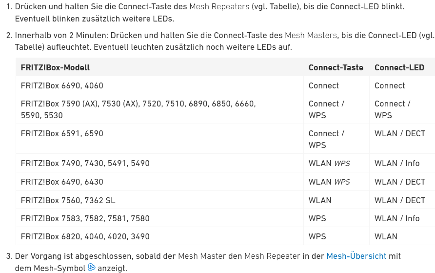

NerdmitHerz schrieb:
Mit der 7590ax geht nur mesh repeater per LAN Kabel.
Da sagt die Tabelle allerdings etwas anderes:
Was die Tabelle sagt ist dabei egal, wenn die Voraussetzung es untersagt
Die 7590AX spielt hier doch gar keine Rolle und dass die 7530AX nicht als WLAN Mesh Repeater arbeiten kann war schon heute Nacht klar, siehe Beitrag #10, aber ebenso dass der WLAN Betrieb hier nicht gewünscht wird.
Also zurück zum Thema ;).
Nein ist es nicht - wenn die Box in der Anleitung in der Tabelle aufgeführt ist dann sollte man ggf. einmal die Anleitung überarbeiten ;). Dann würden nämlich die Probleme wie sie der TE nun hatte nicht mehr / weniger auftauchen :).
Die Tabelle bezieht sich doch auf die Verbindung per Kabel und das dazu notwendige Vorgehen, und nicht per WLAN, das kommt erst später. Außerdem ist das hier doch gar nicht gewünscht.
Vielleicht wurde das hier überlesen:
FritzRepeater auf Werkseinstellungen zurücksetzen, bevor man den Kopplungsversuch startet.
