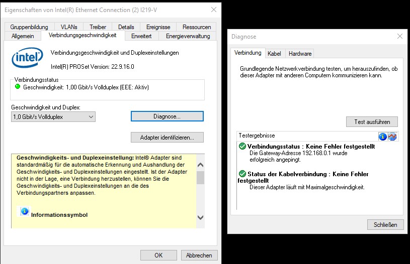

Guten Tag,
Ich habe jetzt schon etliche Foren durch, finde aber nicht die Lösung zu meinem spezifischen Problem.
Zunächst die benötigten Informationen:
Es besteht eine 400 Mbit/s Leitung mit 40 Mbit/s Upload, diese funktioniert bei FTP Downloads einwandfrei und geht auf 50mb die Sekunde hoch.

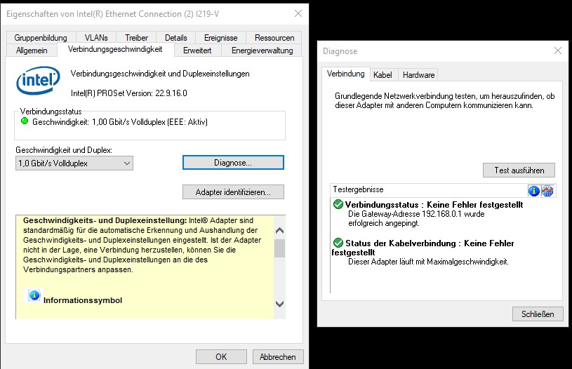

Die Treiber meiner Ethernet-Karte sind aktuell und wurden neu installiert, ohne Erfolg.
Provider ist Unitymedia und es wird die aktuelle Connect Box verwendet.

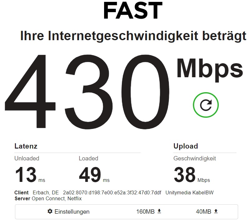

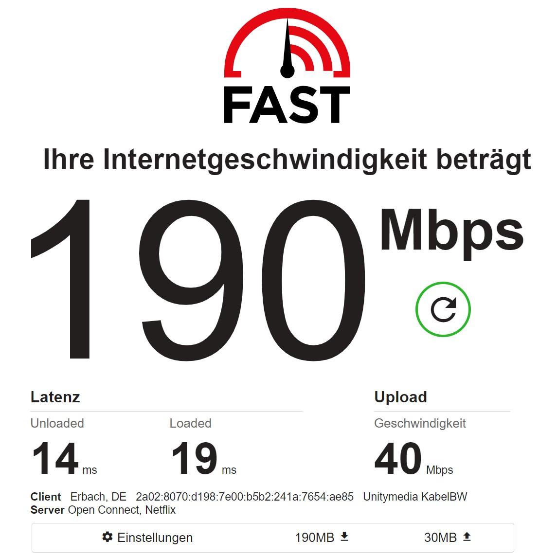

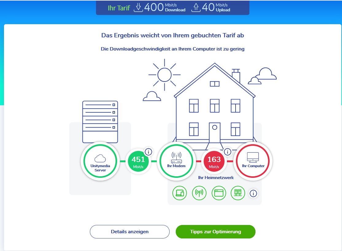

Ich habe das folgende Problem, bei den Speedtests und den HTTP Downloads komme ich nur auf max. 150 Mbit/s an meinem Desktop PC, wenn ich aber genau das selbe LAN Kabel an den Laptop anschließe komme ich auf volle 450 Mbit/s. Also konnte ich das Problem auf den Desktop eingrenzen.
Ich vermute es wird irgendwo eingegrenzt, finde aber nicht die Lösung dazu.. denn am Laptop wird alles ähnlich verwendet wie am Desktop..
Falls da jemand ähnliche Probleme hatte oder sich da besser auskennt als ich, würde ich mich über jede Hilfe freuen.

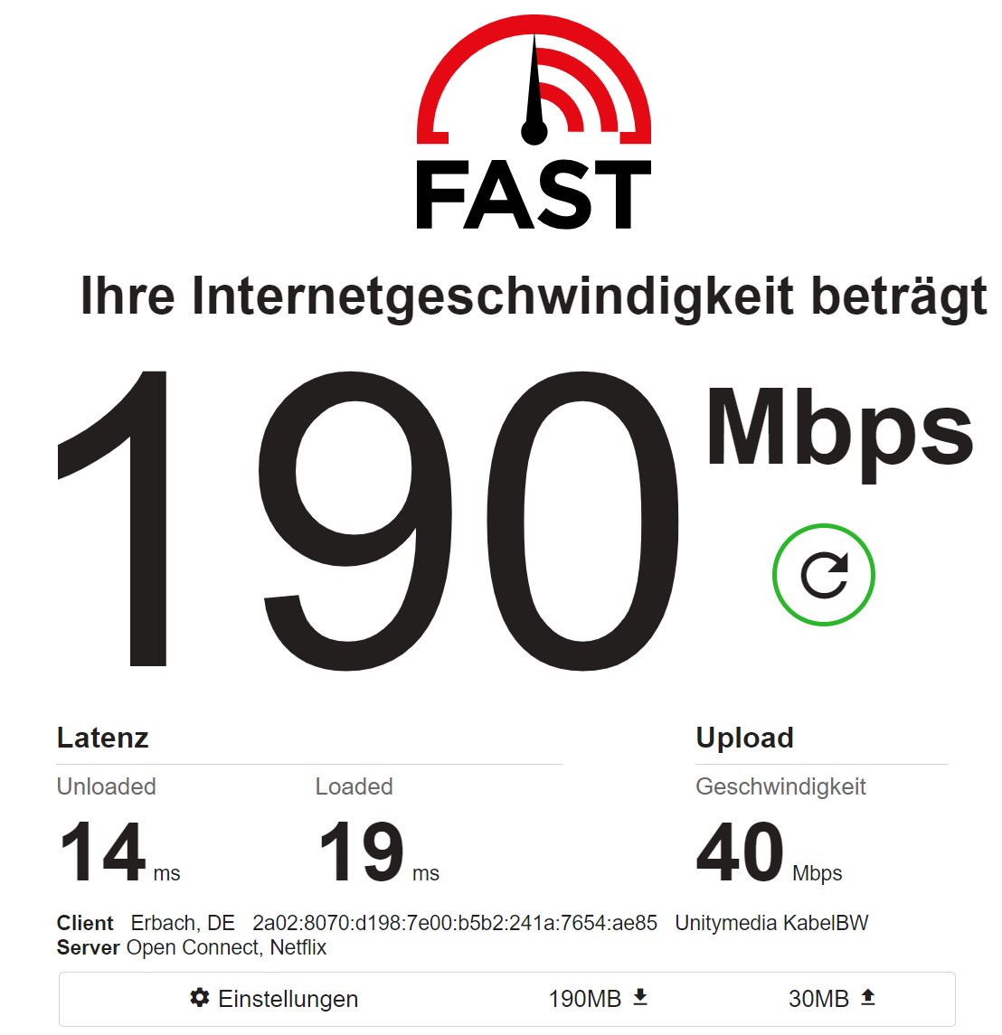

Absolut keine Security Suite drauf, bin kein Fan davon und habe diese auch noch nie gebraucht. Habe auch AdAware versucht, hat nichts gefunden.
Hast du mal unterschiedliche Speedtests probiert? Auch zu unterschiedlichen Tageszeiten?
Ja, mehrere Speedtest Morgens, Mittags und Abends. Fallen jedes mal gleich aus.. Und wenn ich exakt das selbe LAN-Kabel an den Laptop anschließe erreicht er jedes mal die volle Bandbreite..

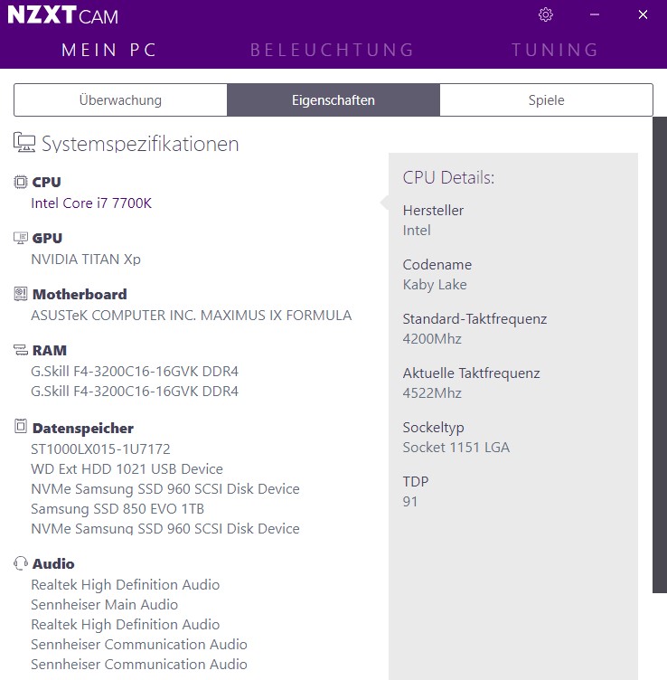

Wie sieht die CPU Auslastung während des Tests aus? Taktet die CPU hoch?
Hast du mal verschiedene Browser getestet?
Reaktionen: JPsy

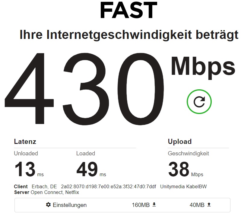

Hier nochmal der Test am Laptop, auch jetzt getätigt zur selben Zeit wie am Pc...
Ja, der Prozessor geht auf ca. 20% hoch und flacht dann wieder auf 3% runter. Habe jetzt Chrome, Firefox und Edge getestet. Alle mit dem selben Ergebnis.

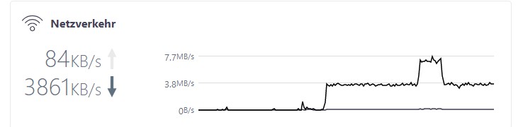

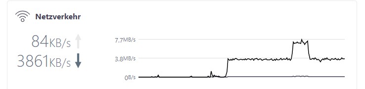

Teste doch mal ueber ein Live Linux. Dann wissen wir wenigstens ob wir die Hardware deines PCs komplett ausschliessen koennen.
Lade es gerade runter, wie man sehen kann mit gerade ein mal 3,5MB/s..
