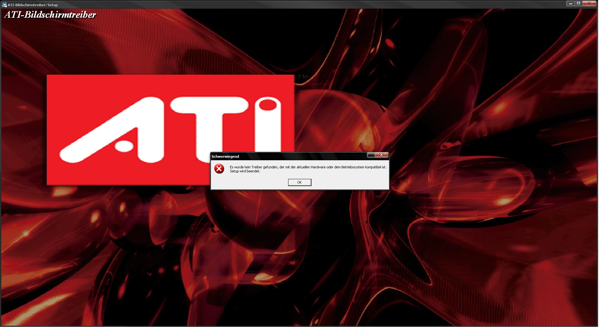

Habe heute auch meine alte NVIDIA Gainward 6800GT durch eine ATI Sapphire HD 3850 (AGP) ersetzt und konnte ebenfalls nicht die neuen 9.7 Catalyst Treiber installieren. Die Fehlerbeschreibung ist die selbe (siehe Bild im Anhang). Sitze also auch auf den alten CD Treibern...
Werde gleich den 9.6er AGP Hotfix installieren und berichte dann.
