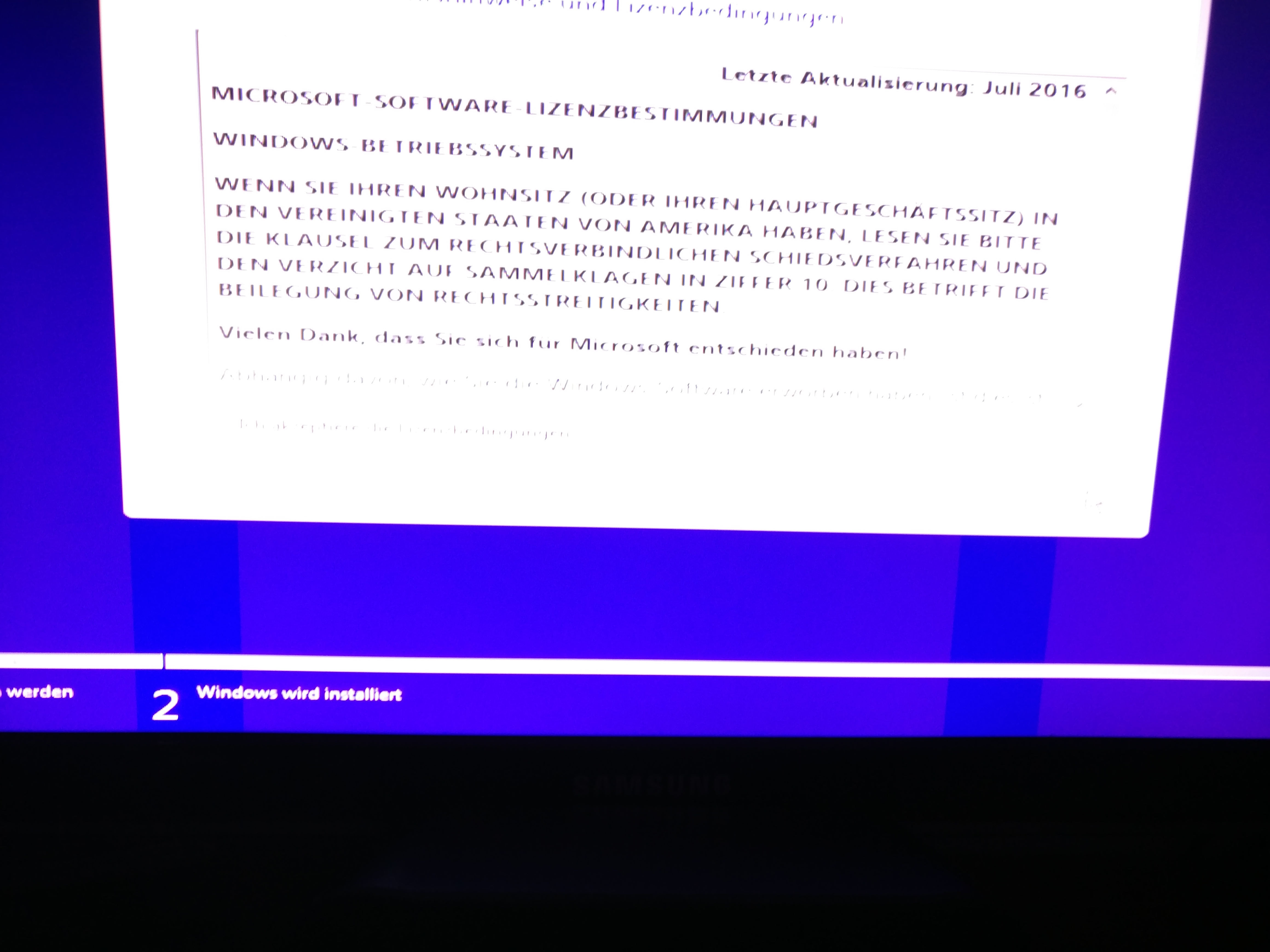

Hey Leute,
ich habe folgendes Problem: Ich hatte 16.8.1 drauf und leichte Probleme mit dem Treiber. Wenn ich zB ein Video mit MPC-HC abspielen wollte, hing mein Mauszeiger für ca. 0,5 Sekunden. Vor dem Treiber hatte ich Windows 8.1 und eine Treiberversion von Crimson (die ich nun nicht mehr weiß) und da hatte ich jedoch nicht diesen kleinen Maushänger. Auch wenn ich Videos auf YouTube geschaut habe, hatte ich in der Mitte vom Bild ein kleines Quadrat, wo das Bild etwas zerrissen wurde, quasi wie Tearing, nur eben in der Mitte in diesem Quadrat.
Ich habe 16.8.1 dann normal per Programme deinstalliert und anschließend 16.7.3 installiert (problemlos). Mit diesem Treiber hatte ich keine Freezes wenn ich ein Video geöffnet habe, als ich allerdings in dem Video mehrere Stellen angesprungen habe, flimmerten ganz kurz komische mehrfarbige Streifen (fast alle hatten Grün dabei) so ähnlich wie Artefakte durch den gesamten Bildschirm.
Auch wenn ich in Chrome schnell hoch und runter gescrollt habe, flimmerte es auch ganz kurz. Bei einem weiteren Test sprang ich in einem Video in MPC-HC sehr schnell verschiedene Stellen und schließlich hatte ich einen Blackscreen und der Ton blieb einfach stehen quasi wie bei einem Bluescreen, allerdings kam keine Bluescreen Meldung von Windows und es wurde auch kein Crashdump von Windows angelegt.
Diesen Treiber habe ich dann auch per Programme deinstalliert und anschließend DDU im abgesicherten Modus drüber laufen lassen. Als ich dann wieder normal in Windows war, wollte ich 16.8.2 installieren, allerdings hatte ich einen kompletten Blackscreen genau dann, wenn der Bildschirmtreiber installiert wurde. Ich hab es dann noch mal getestet mit einem Youtube Video im Hintergrund und der Ton blieb wieder einfach stehen.
Auch wenn ich das AMD Cleanup Tool benutze, klappt es nicht. Schließlich habe ich eine weitere Partition auf meiner zweiten Datenplate (nicht Systemplatte) angelegt und Windows 10 Pro (inkl. Redstone Update) frisch auf diese installiert. Beim ersten Start meldete Windows sinngemäß Gerätetreiberinstallation dauert etwas und kurz danach hatte ich einen Blackscreen. Ich denke, dass Windows Update in diesem Moment den Treiber installieren wollte. Ich habe dann etwas gewartet und auch ein anderes Kabel benutzt. Auch mit einem anderen Kabel und auf meinem Fernseher hatte ich einen Blackscreen (beides HDMI).
Ich hab vor ein paar Tagen noch BF4 gezockt und da hatte ich keine Probleme, auch längere Just Cause 3 Sessions liefen davor problemlos.

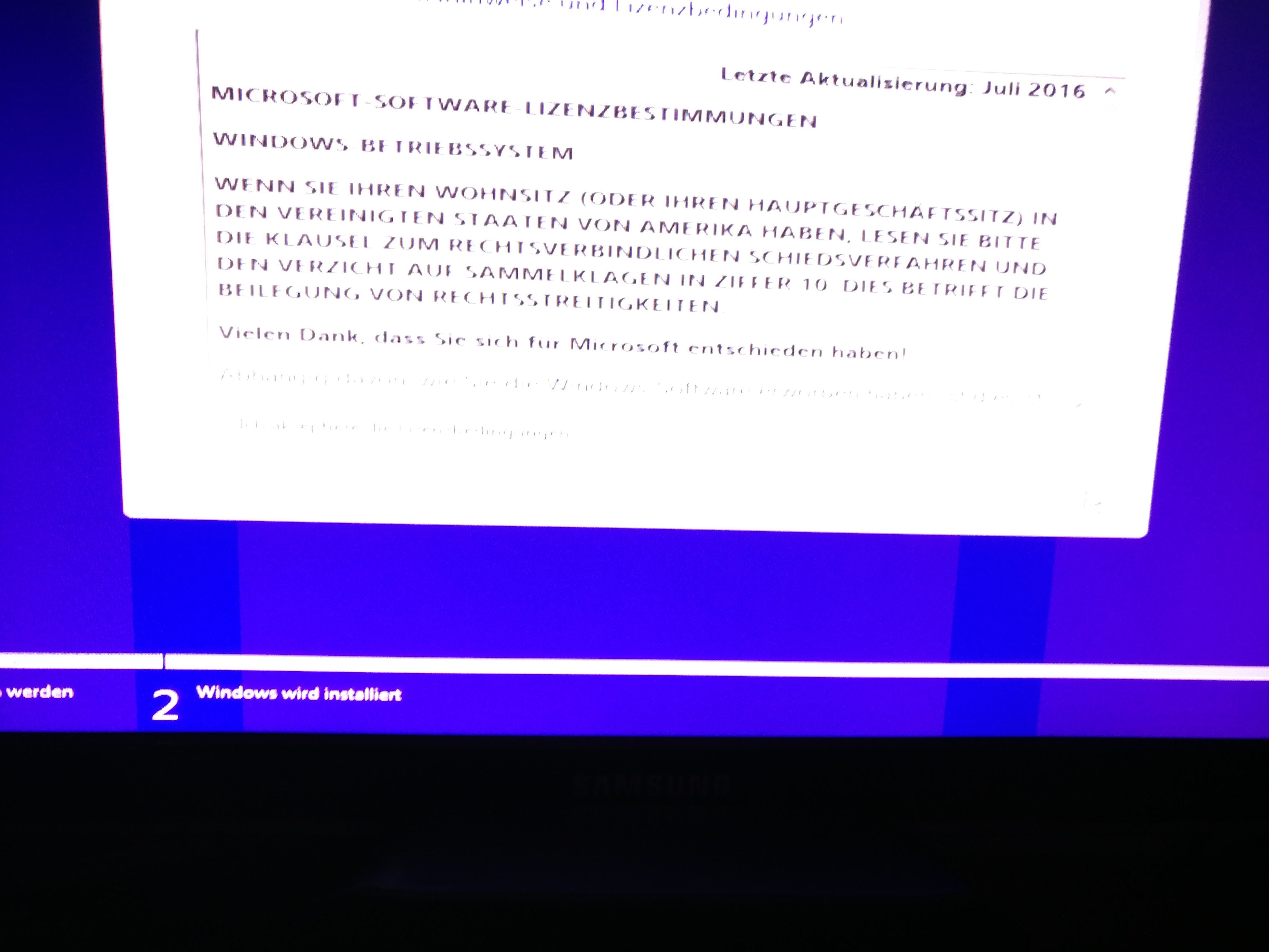

In der Windows Installation hoben sich zwei dunklere Blaken in gleichen Abstand hervor (siehe Bild im Anhang).
Als ich am nächsten Tag Windows 10 von meiner SSD (Systemplatte) gestartet habe, habe ich nur AMD Settings und den Bildschirmtreiber (16.8.2) installiert, diesmal auch erfolgreich. Nachdem ich den PC aber ausgeschaltet habe, hatte ich einen Blackscreen im Windows 10 Loginscreen, also ich konnte mich nicht mehr anmelden.
Nachdem ich den Treiber per DDU im abgesicherten Modus deinstalliert habe, hab ich nochmal versucht den Treiber zu installieren, diesmal bekam ich bei der Installation aber einen Whitescreen, auch der Ton wurde stumm.
Kann es auch sein, dass mein NT nicht genug Power liefert wegen dem OC der CPU? Oder ist meine Graka einfach hin? Oder doch nur ein komisches Softwareproblem? Ich hab den PC nicht aufgemacht oder so, die Probleme traten erst seit meinem Cleaninstall von Windows 10 auf.
Kann durchaus sein, dass die Karte langsam den Geist aufgibt.
Am einfachsten testest du sie in einem anderen Rechner. Treten da die Probleme nicht auf, dann kannst du die Karte ausschließen.

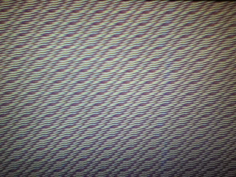

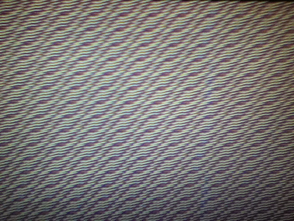

Ich habe die Übertaktung meiner CPU entfernt und auch Treiber 16.6.1 / 15.12 versucht. Die Treiber wollen sich nicht installieren lassen, sobald der Bildschirmtreiber installiert wird, kommt ein schwarzer Bildschirm und der Ton bleibt stehen oder bleibt stumm.
Zudem habe ich Windows 8 auf meine Testpartition installiert, auch hier habe ich während der Installation von 16.7.3 einen Blackscreen bekommen. Nach einem Neustart kam ich nicht mehr ins Windows, weil es einen Blackscreen gab, bevor Windows den Desktop anzeigte.
Schließlich wollte ich es auf Ubuntu probieren und als ich Ubuntu 16.04.1 gebootet habe, hatte ich diese Balken wie bei dem Bild im Anhang im Startpost im Ubuntu Ladescreen. Als der Ladescreen fertig war, war mein ganzer Bildschirm voller Artefakte (so ähnlich wie im Anhang. Nach einem Neustart kam nicht mehr der Ubuntu Ladescreen, sondern es kam direkt ein Blackscreen.
Memtest86 7.1 hat keine Fehler im Arbeitsspeicher gefunden. Ich hab die Karte jetzt ausgebaut.. Ich könnte sie höchstens mit einer anderen CPU und einem anderen MB testen, der Rest also Festplatte, Netzteil und RAM wäre aber gleich.
Für mich sieht das eher so aus, als ob die Karte kaputt ist. Hat vllt. jemand noch ein Rat oder eine Idee wie ich es testen könnte? Oder ist das testen nutzlos weil die Karte komplett kaputt ist?

Nur CPU und Mainboard tauschen ist nicht zielführend. Ein anderer Rechner, welcher ohne Probleme läuft, wäre besser.
Ich würde sie noch in einem anderen Rechner testen, aber nachdem was ich alles gelesen habe sieht es doch nach einem defekt aus. Eventuell könnte auch das NT defekt sein.
Kannst du sie vielleicht bei einem Freund oder Familienmitgleid testen? Einfach mitnehmen, einbauen, Treiber installieren und eine Stunde testen. Eventuell auch verschiedene Treiberversionen ausprobieren.
Selbe Fehler wie jetzt = GPU defekt
Keine Fehler = irgendetwas anderes (Netzteil?, CPU übertaktet?, ...)
