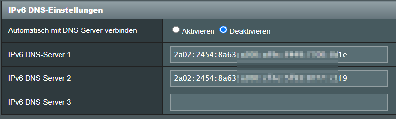

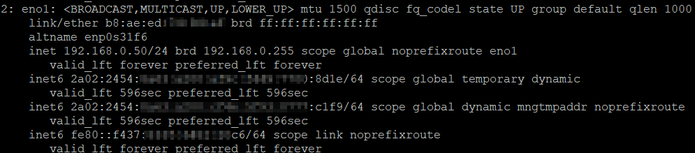

Auf meinem Docker Host habe ich drei IPv6 Adressen am LAN interface, wobei die ersten beiden von anderen Geräten pingbar sind. Ausgehende v6 Pings funktionieren.
Diese beiden habe ich in meinem Router als v6 DNS Server eingetragen.

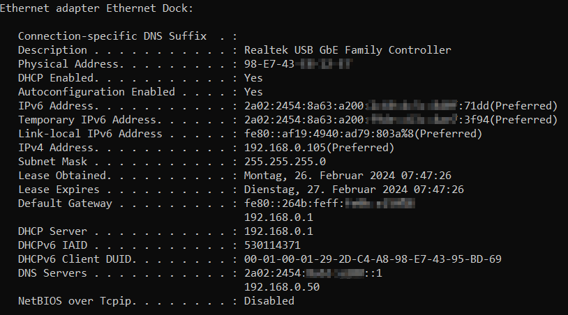

Auf dem Client scheinen diese auch gezogen zu werden:
Dennoch wird fleißig Werbung ausgeliefert. Hab ich noch irgendwo eine Einstellung vergessen?
Was mir gerade auffällt, der v6 DNS Server am Client ist gekürzt. Da fehlen ganze vier Blöcke :confused_alt:
Die entspricht nur der LAN ipv6 Adresse des Routers und nicht des piHole Servers.
Trage ich am Client den IPv6 DNS Server händisch ein, wird die Werbung erfolgreich vom pihole geblockt.
Auch nach Routerneustart und clientseitigem ipconfig /release + renew bekomme ich wieder die Adresse des Routers und nicht die des piholes als DNS am Client vergeben. Scheint also ein Problem des Routers zu sein. Außer ich übersehe etwas.

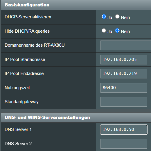

Ich kann im DHCP Server den piHole als DNS mit eintragen (192.168.0.50), dann bekommen die Clients diesen auch verpasst. Entweder als Default:

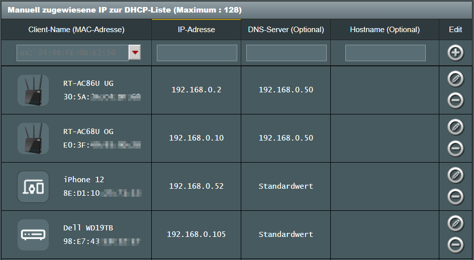

Oder spezifisch je Device:
Das greift aber jeweils nur für IP v4.
Für IP v6 kann ich das gesondert nochmal konfigurieren:
Allerdings scheinen die DNS Server nicht an die Clients übergeben zu werden und der Router nutzt diese auch nicht für die Auflösung. Zumindest bekomme ich mit dieser Konfiguration Werbung ausgeliefert.
