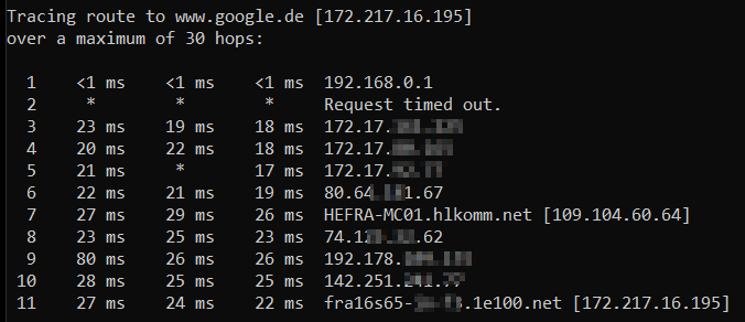

Mal mit tracert die Verbindung verfolgt? Taucht da ggf. der Compal Router auf? Wenn er als reines Modem agiert, sollte er dort nicht auftauchen.
Wie meinst du das? ein tracert in Richtung Google sieht so aus:
Die 172.17.X.X sind private IPs. Damit bist du da noch im Netz des Providers unterwegs.
Das mit dem klären und/oder versuchen ob du Zugriff über IPv6 einrichten kannst.

Die Hops mit den 172.17.X.X. Adressen deutet für mich eher auf CG-NAT als auf DS-Lite hin. Dual-Stack hilft ihm da nicht bzw. könnte er jetzt schon haben.

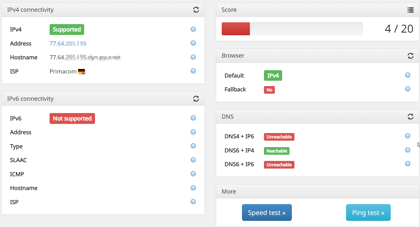

@SaxnPaule was wird dir hier angezeigt:
https://ipv6-test.com/ (Adressen ggf. schwärzen)
Da kann dir nur der Provider helfen, ohne IPv6 hast du kein direkten Weg zu dir.

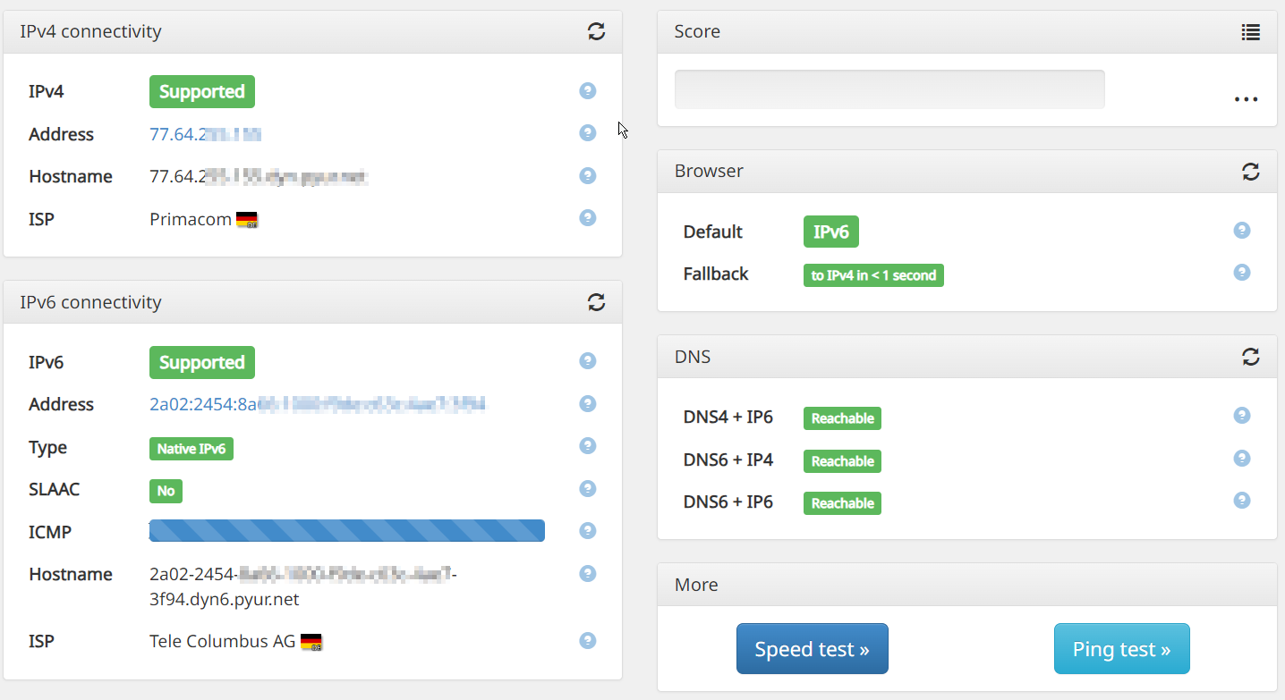

Ich habe IPv6 jetzt mal im Router aktiviert:
Aber HILFE!!! Jetzt bekomme ich Werbung. Da wird dann wohl mein PiHole umgangen. Anderes Thema.
Reaktionen: R00kie und Nilson
Ja, IPv6 macht das Thema nicht einfacher ;)
Aber jetzt könntest du immerhin versuchen über IPv6 die VPN-Verbindung auf zu bauen.

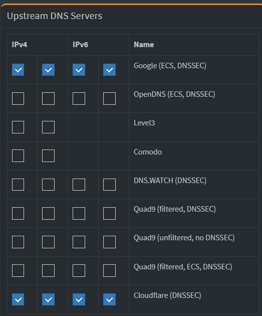

Pihole selbst ist für v4 und v6 konfiguriert.
Allerdings werden die v6 Requests scheinbar nicht an den passenden Docker Container durchgereicht. Das scheint mit Docker v3 auch nicht so ganz trivial zu sein.

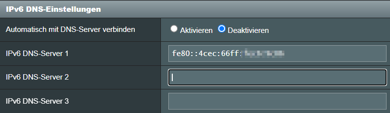

Die Frage ist auch, welche v6 IP ich im Router eintragen muss. Die vom Docker Host?
Raijin schrieb:
Ich gehe davon aus, dass dein PC gerade per IPv6 DNS macht und dies an den Router und nicht an pihole schickt

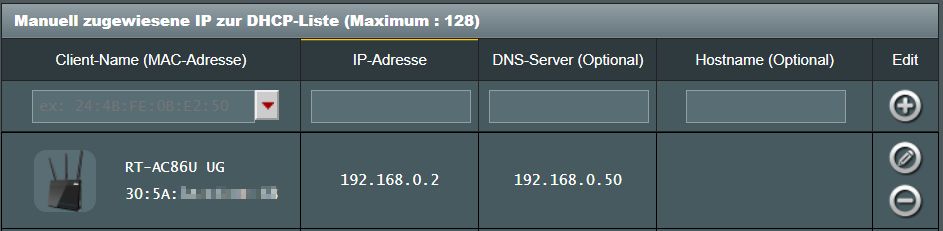

Richtig, daher muss ich es im Router auf den pihole umbiegen. DHCP wird vom Router gemacht.
Aber auch da kann ich leider nur einen v4 DNS eintragen für die pseudostatische Zuweisung.
Beispiel:
Für die automatische, allgemeine Zuweisung sollte der Screenshot oben drüber greifen.
