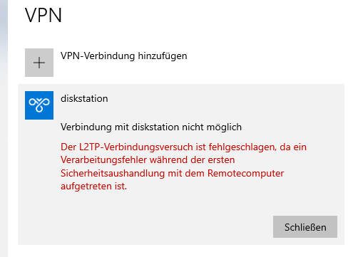

Hi Leute,
habe ne Syno mit DSM7 und das VPN Paket installiert.
Habe folgende Anleitung dafür verwendet:
https://basic-tutorials.de/synology-sicheres-vpn-mit-l2tp-ipsec/
L2TP/IPSec
Firewall testhalber deaktiviert
User im VPN Server berechtigt
500, 1701, 4500 Ports weitergeleitet
xyz.diskstation.me funktioniert da ich andere Dienste damit bereits nutze.
Wenn ich den Windows VPN Client nutze, kommt die Fehlermeldung:
Woran könnte das liegen?
Telekom MagentaZuhause

habe die portweiterleitung eingetragen. Fehler bleibt leider gleich
