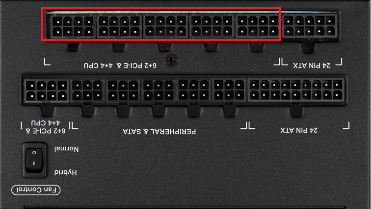

Ich wollte mal endlich in meinem Corsair C70 mit dem Kabel Management anfangen
Aber beim Verlegen das CPU ATX 8 Pin Stecker habe ich arge probleme
wenn mann das Kabel Neben den Pre . Sata also die ganzen 6 Pin Anschlüsse einsteckt also unten Links dann , Spannt das Kabel schon sehr arg
Nun meine Frage , kann ich den 8 Pin CPU ATX Stecker auch oben einstecken wo die ganzen 8 Pin PCI-E Anschlüsse einstecken
es steht zwar oben da 6+2 PCI-E & 4+4 CPU aber bevor wirklich irgendwas kaputt geht oder es gar auch instabilitäten geben könnte frage ich lieber mal nach ob das so gemacht werden kann
Hier mal ein Bild wo ich es einstecken möchte
mfg.

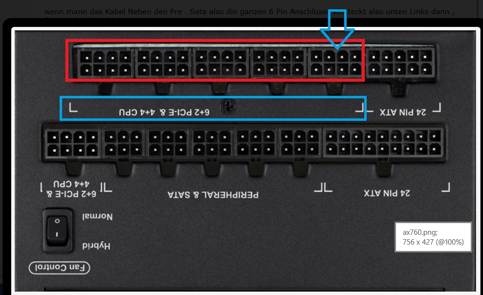

Das AX760 was sonst ... Wie um Gottes willen kommst du auf die Idee, dass das 4+4 CPU-Kabel neben den Peripheral & SATA-Anschlüssen rein müßte? Das steht nirgends ....
Mein 4+4-CPU-Anschluss steckt im blau markierten ...
Re
@Mugam guck doch mal auf dem Bild der Haupt CPU Anschluss ist neben den Pre. SATA Anschlüssen
Und, was für eine Aussagekraft soll das haben? An den von dir markierten Anschlüssen steht doch klar und deutlich 4+4 CPU dran ...
Außerdem, der zweite Teil des Haupt-Stromanschlusses ist neben den von dir rot markierten Anschlüssen.
Schau mein Bild in Post #7 an, an der blau markierten Stelle steckt mein 4+4 CPU drin.

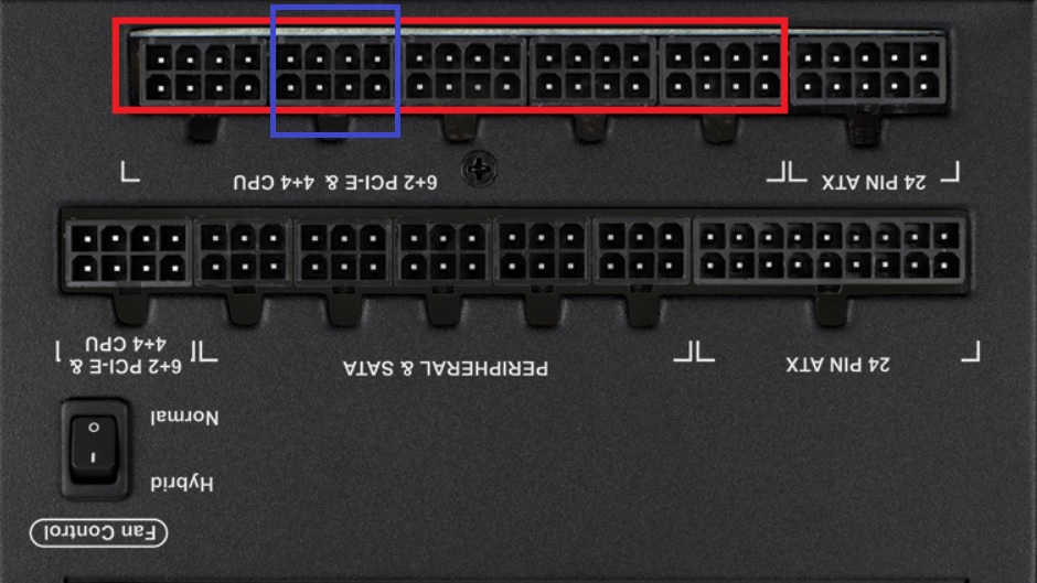

@Mugam kann ich auch den Letzten 8 Pin Anschluss Rechts Verwenden ?
mfg.
Du kannst jeden der von dir rot markierten Anschlüsse verwenden ....
Die Beschriftung 6+2 PCI-E & 4+4 CPU gilt für alle von dir rot markierten Anschlüsse,
das sieht man an den weißen Ecken, die da aufgedruckt sind. Und ja du kannst auch den
mit dem blau markierten Pfeil versehenen Anschluß verwendne.
