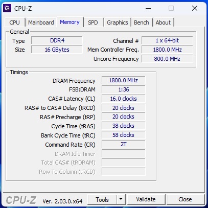

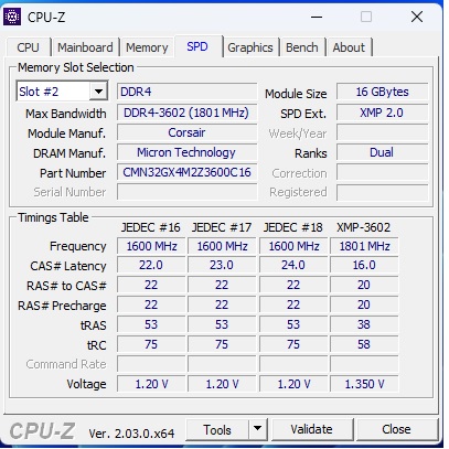

Nur mein RAM will nicht mit XMP laufen. gesteckt sind sie wie im Mainboard beschrieben in A2 und B2. Tausche ich die Riegel, ändert sich nichts. Stecke ich nur einen Riegel in A2, dann kann ich mit XMP booten. Tausche ich die Riegel in A2, bootet das System auch wieder. Wenn ich die XMP Daten manuell einstelle, wars das wieder mit dem Booten.

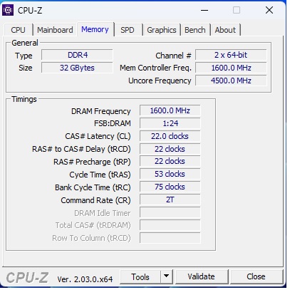

Läuft es denn auf 3200 MT/s? 3600 MT/s sind nunmal Übertakten. Wenn das der Speichercontroller der CPU nicht mitmacht, dann ist das eben so.

Also die Bandbreite auf 3600 und die Werte auf 16-20-20-38 reicht evtl nicht aus.
Vielleicht würden mit dem XMP noch andere Werte eingestellt.
Evtl Mal mehr Spannung, so 1,4V sollten das verbessern.
Öhm ich habe zwar kein Intel system aber mir fällt auf, dass deine uncore frequency nei DDR3200MHz 800 MHz ist und bei DDR 3600 800 MHz ist. Ist das normal bei Intel?

@TorenAltair bisher nur mit 3600, da das automatisch geladen wurde
@Jason King Eine höhere Spannung bis 1.4V brachte keine Änderung
@michi_z1981 ich stell manuell die 3600, 16-20-20-38 und die Spannung ein. Habe auch extra überprüft, was XMP beim RAM alles vorgibt und die Settings dann nach dem Bios Reset 1zu1 manuell übernommen.
