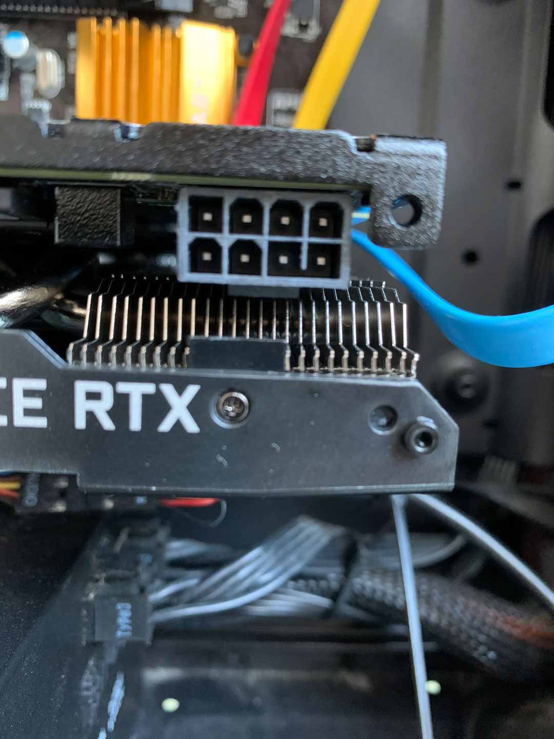

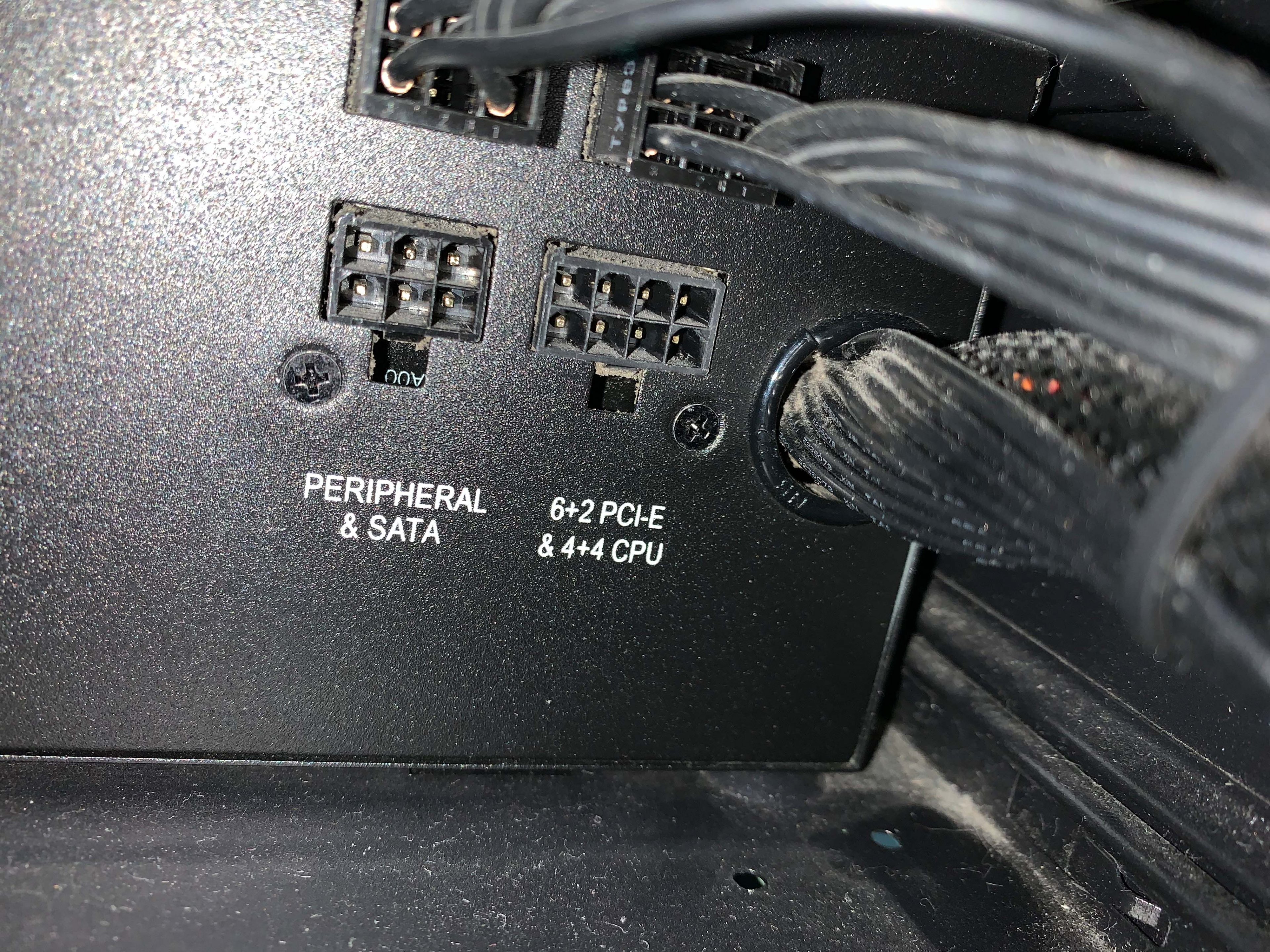

Hallo liebes Forum,
ich habe mir vor kurzem eine RTX 2070 zugelegt, da ich die Komponenten in meinem Rechner langsam austauschen will.
Leider finde ich nicht die richtigen Kabel um die Grafikkarte mit meinem Netzteil zu verbinden. Womöglich gibt es auch keine und ich brauche ein neues Netzteil. Mein derzeitiges hat 500W, was evtl. zu wenig ist.
Leider bin ich Laie auf diesem Gebiet und hoffe ihr könnt mir weiter helfen. Was ich bisher gelesen habe brauche ich einen 8 Pin Stecker und sollte nicht einen 8 pin in die Grafik Karte und einen 6pin in das Netzteil oder? Und ich muss den CPU Anschluss am Netzteil nehmen oder?

Ich bin langsam ratlos. Hab auch mal Fotos der Anschlüsse, die ich benötige mit geschickt. Danke schon mal für eure Hilfe!

Was sagt den der Hersteller des Netzteils? Vlt kann dir der Support helfen mit dem Netzteil

Du hast Dir be!quiet Kabel für ein Corsair Netzteil geholt? Wie kommts? Passen die nicht oder was?
430W ist aber eh etwas schmal auf der Brust. Da solltest Du auf jeden Fall was machen, sonst geht der PC wahrscheinlich aus wenn Du ihn anschaltest ;)
Man müsste mal wissen was du genau für ein Netzteil nun hast. Der 6+2 am Netzteil ist schon mal richtig. Da es Modular ist muss ein passendes Kabel im Lieferumfang gewesen sein. Das nun nachgekaufte passt offensichtlich Netzteilseitig nicht, da es ein anderer Hesteller zu sein scheint.
Edit: Ah, oben schreibst du es ja bereits doch... Falscher Hersteller, passendes Kabel kaufen...

Und keinesfalls das Kabel eines Fremherstellers nutzen wenn das nicht explizit für dein Netzteil freigegeben ist. Mechanisch passt es vielleicht aber elektrisch sind die oft anders beschaltet.
Mit Glück schlägt eine Sicherung im Netzteil an, mit Pech sind Netzteil und Grafikkarte hin.
Danke schon mal für die vielen Antworten! Das ging ja super schnell!
Also Be Quiet war aufjedenfall ein Fehlkauf, da ich leider keine Ahnung von der Materie habe. Aber Dank Corona hat ja alles zu :-( Deswegen wende ich mich an euch.
Hab schon nach Kabeln für dieses Netzteil gesucht, habe aber leider keine Kabel gefunden die mit einem Anschluss in das Netzteil passen und mit dem anderen in die Grafik Karte. Adapter konnte ich auch nicht finden.
Hab grad mal den Support kontaktiert und die meinten das Kabel wäre schon fest verbaut im Netzteil und wäre deswegen schon vorhanden. Kommt mir spanisch vor, da ich keins sehe. Ich werde ihnen dazu mal die Fotos schicken.
Und danke für den Tipp mit den Kabeln von Fremdherstellern. Ich hatte nämlich die ganze Zeit Angst ich brenn die neue Grafikkarte durch.
Im Notfall wirklich ein neues Netzteil. Danke schon mal für den Tipp dazu.
Und da hast du dem hersteller wirklich das passende Modell genannt? Am besten wie du schon sagst, hackst du da nochmal nach. Passende Kabel bekommt man so als Endkunde oft nämlich auch garnicht und ist zwangsläufig auf den Hersteller oder einen passenden vertriebspartner angewiesen.
