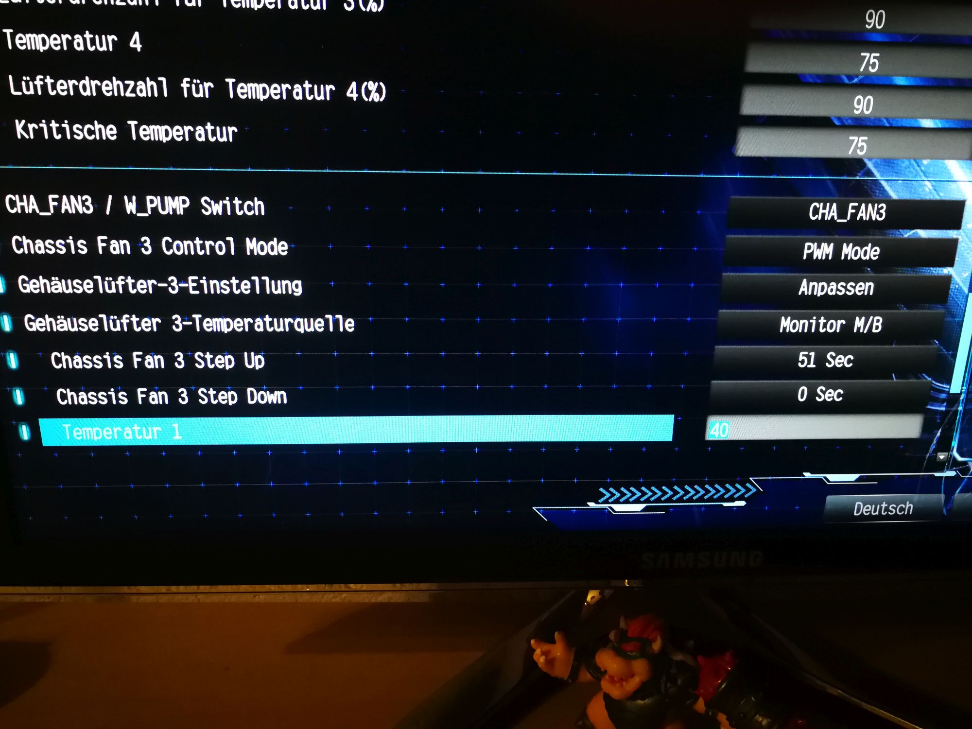

Im BIOS hab ich nun solche Einstellungen:
Jedoch kann ich nur bei CHA_FAN3 (Gehäuselüfter 3) den PWM Mode oder DC Mode einstellen, auch obwohl das nur ein 3-Pin Lüfter ist.

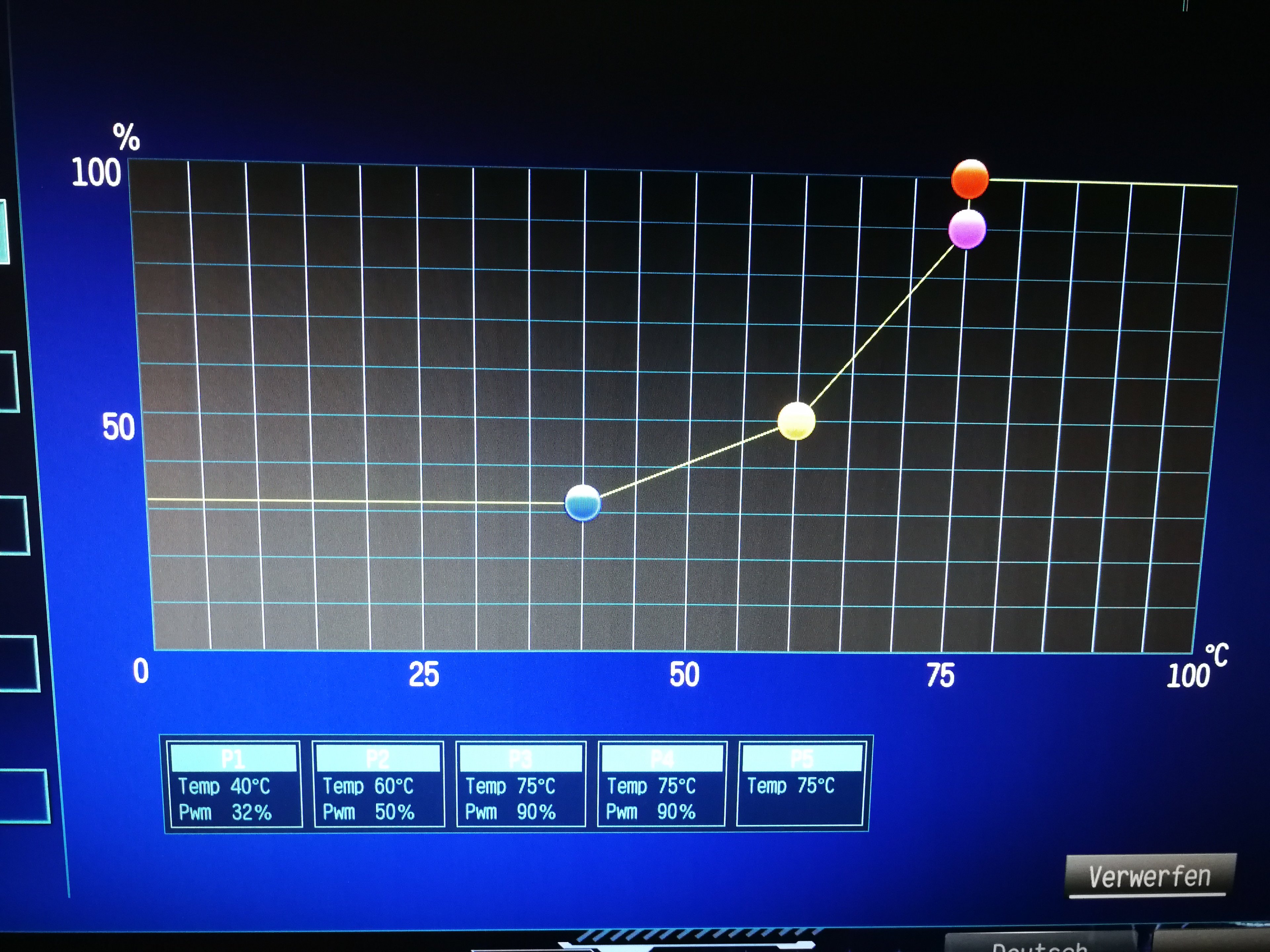

Ich weiß nicht, genau ob ich hier DC oder PWM einstellen soll/muss. Ich bin jetzt mal auf DC gegangen (wesentlich leiser als PWM da nicht immer die vollen 12 V anliegen) und habe folgende Kurve eingestellt (für ALLE Lüfter). Referenziert wird bei den Gehäuselüftern aufs MB.:
Was mich hier irritiert, dass unten trotzdem der PWM-Mode steht. Und das die Lüfter trotzdem unterschiedlich schnell drehen.
Naja 3-pol Lüfter = DC
4-pol = PWM
Wenn du 3-pol Lüfter hast und dann PWM einstellst wird halt nichts geregelt, die Lüfter laufen auf Höchstleistung.
Seht ihr die Kurve als okay an oder soll ich die Lüfter etwas höher drehen lassen?
Wenn es im Inneren nicht zu heiß wird ist alles gut...
Die Temperaturen sehen sehr ok aus.
Intern wird trotzdem noch ein PWM-reguliertes Signal genutzt.
50% heißt halt einfach die Hälfte des maximal geregelten Bereichs wird genutzt.
