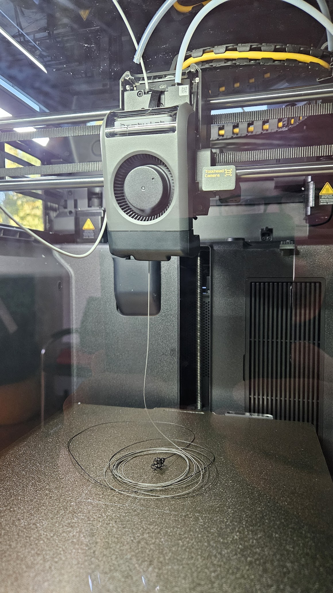

Dann hänge ich mich mal mit meinem X2D (Bambulab Filament, welches im AMS ist, Heizkammer macht er ja automatisch korrekt) mit rein - drucke quasi nur ASA und nach 120h Druck fängt es an:
Da hat es noch geklappt mit dem "Hot-Dings"... beim zweiten mal steckt es einfach fest.
