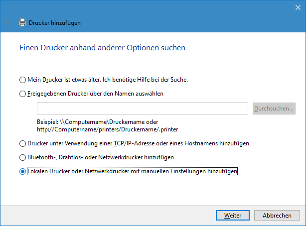

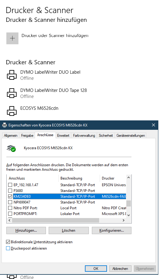

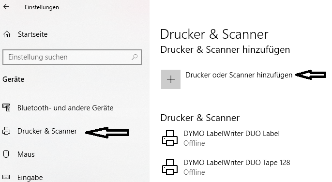

Du musst den Drucker natürlich zuerst mal neu einrichten wenn er vom USB getrennt wurde. Geh doch mal in die Einstellungen >> Geräte und Drucker >>
Dann kannst Du in den Einstellungen nachsehen wo das Gerät angebunden ist.
