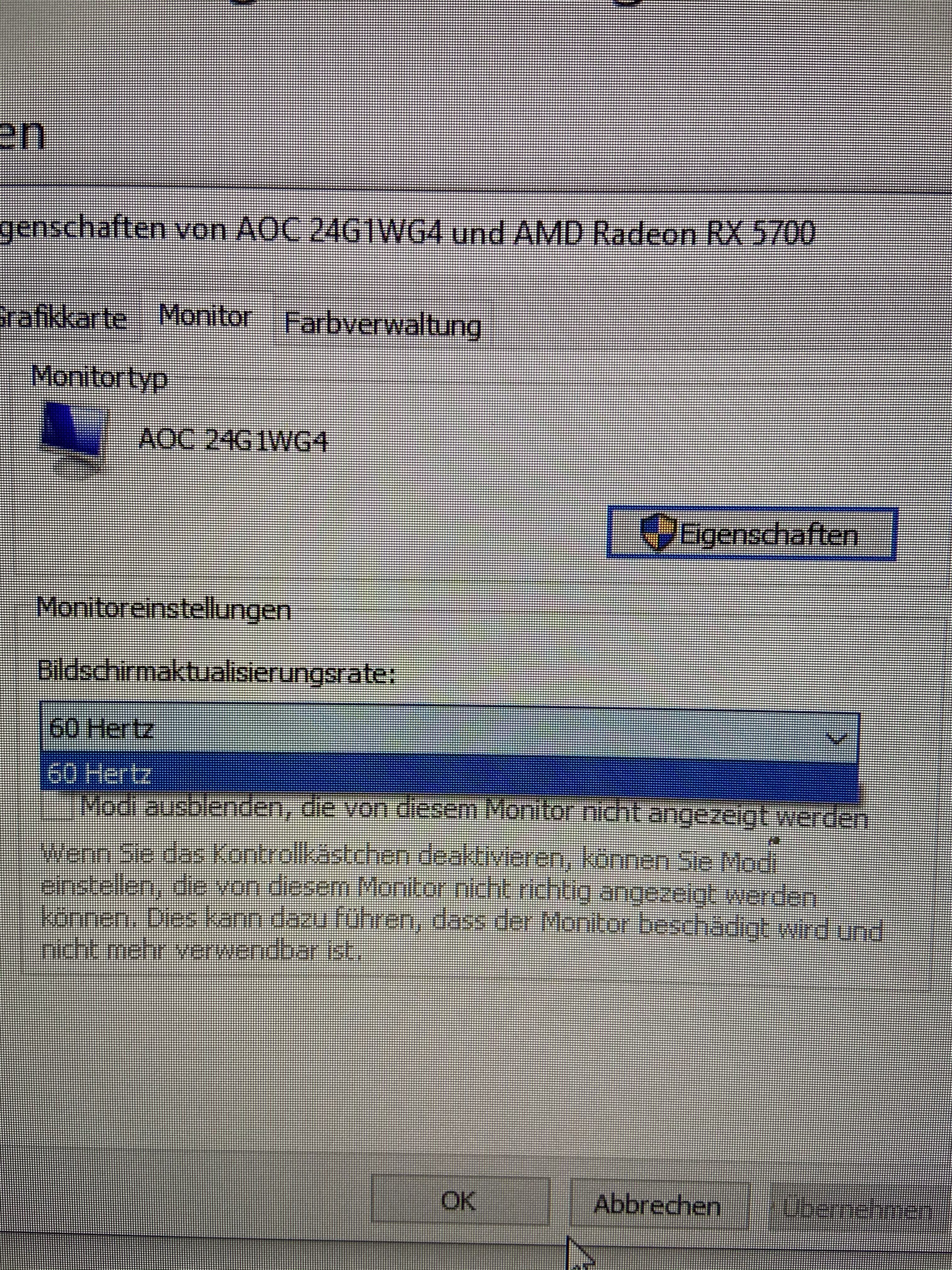

Hallo ich habe mir einen AOC C24G1 gekauft weil ich endlich mit 144hz zocken wollte. Jetzt hab ich das Problem das ich versucht habe am monitor und an meiner AMD RX 5700 die 144hz einzustellen leider habe ich nichts gefunden habe wo ich das einstellen kann. Kann mir dabei jemand behilflich sein ?
ich habe das bei gelegte DP Kabel benutzt

habe ich auch versucht da zeigt es mit 60hz an

Habe ich versucht da zeigt er mir nur 60hz an zum einstellen

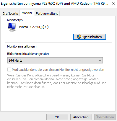

Das ist wohl noch teilweise Buggy und bietet nur die aktuelle Wiederholrate an, im Menü der alten Systemsteuerung (wie der Screenshot in #7) geht es dann.

Hab gestern alle einstellungen durch gekuckt und getestet hat nicht geholfen
Hast du schon einmal den AMD Treiber komplett runtergeputzt und neu installiert?
Vielleicht unter Win 10...Erweiterte Anzeigeeinstellungen...Anzeigeeigenschaften für Monitor 1 anzeigen....dann kommt wieder das Menü, wo du 144Hz einstellen können solltest
