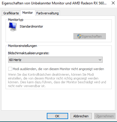

Da ich das Selbe Problem habe, missbrauche ich den Thread einfach mal. Eventuell finden wir ja eine gemeinsame Lösung, da ich auch eine AMD Grafikkarte habe.
Bei mir sieht es folgendermaßen aus ich nutze eine 5600XT und hab mir den iiyama G-Master GB2760QSU gekauft (27 Zoll WQHD 144 Hz) und ich kann auch nur 60 Hz einstellen...
Ich hab auch schon Google bemüht, jedoch nichts gefunden, was mir weiterhelfen kann.
Bei mir wird der Monitor gar nicht erkannt (siehe angehängter Screenshot)
Probiert habe ich es mit Displayport und HDMI Kabel und dann auch noch mit meinem Arbeitsnotebook, ist ein Thinkpad mit intelgrafik, da konnte ich immerhin 70Hz auswählen und der Monitor wird auch erkannt. (Selbes Kabel) sieht für mich dann irgendwie nach einem AMD Problem aus?
Habt ihr Ideen wie man das Problem lösen kann? Ich hab mir den Monitor eigentlich als Kombilösung für Home Office und Gamen gekauft und würde schon gerne im privat Betrieb die 144 Hz auch nutzen.

Lustigerweise hat der Monitor ja auch integrierte Lautsprecher, wenn ich dann in den Soundoptionen auswähle, wie er den Sound abspielen soll, wird mir der Monitor korrekt angezeigt.
Sprich das Problem muss am AMD Treiber liegen... Neuinstalliert habe ich meinen auch schon bzw. auch einen neuen ausprobiert. Wäre da jetzt die Lösung solange Treiber ausprobieren, bis es funktioniert?

Also ich konnte bei mir das Problem lösen...
Wenn ich über Start - Einstellungen - System - Anzeige - Erweiterte Anzeigeeinstellungen - Adaptereigenschaften für Bildschirm 1 gehe, dann kann ich die 144 Hz auswählen.
Davor hatte ich gegoogelt gehabt wie ich direkt in das Menü komme und einen command für die Console gefunden, wo ich direkt an die gleiche Stelle komme, jedoch ist da dann die Option wie im obigen Screenshot sichtbar ist ausgegraut...
Ich glaube das muss man auch nicht verstehen, warum das so nicht ging. Aufjedenfall konnte ich jetzt mit dem oben beschriebenen Schritt die Hz einstellen. Ich hoffe der Te kann mit der Hilfe sein Problem auch lösen.
