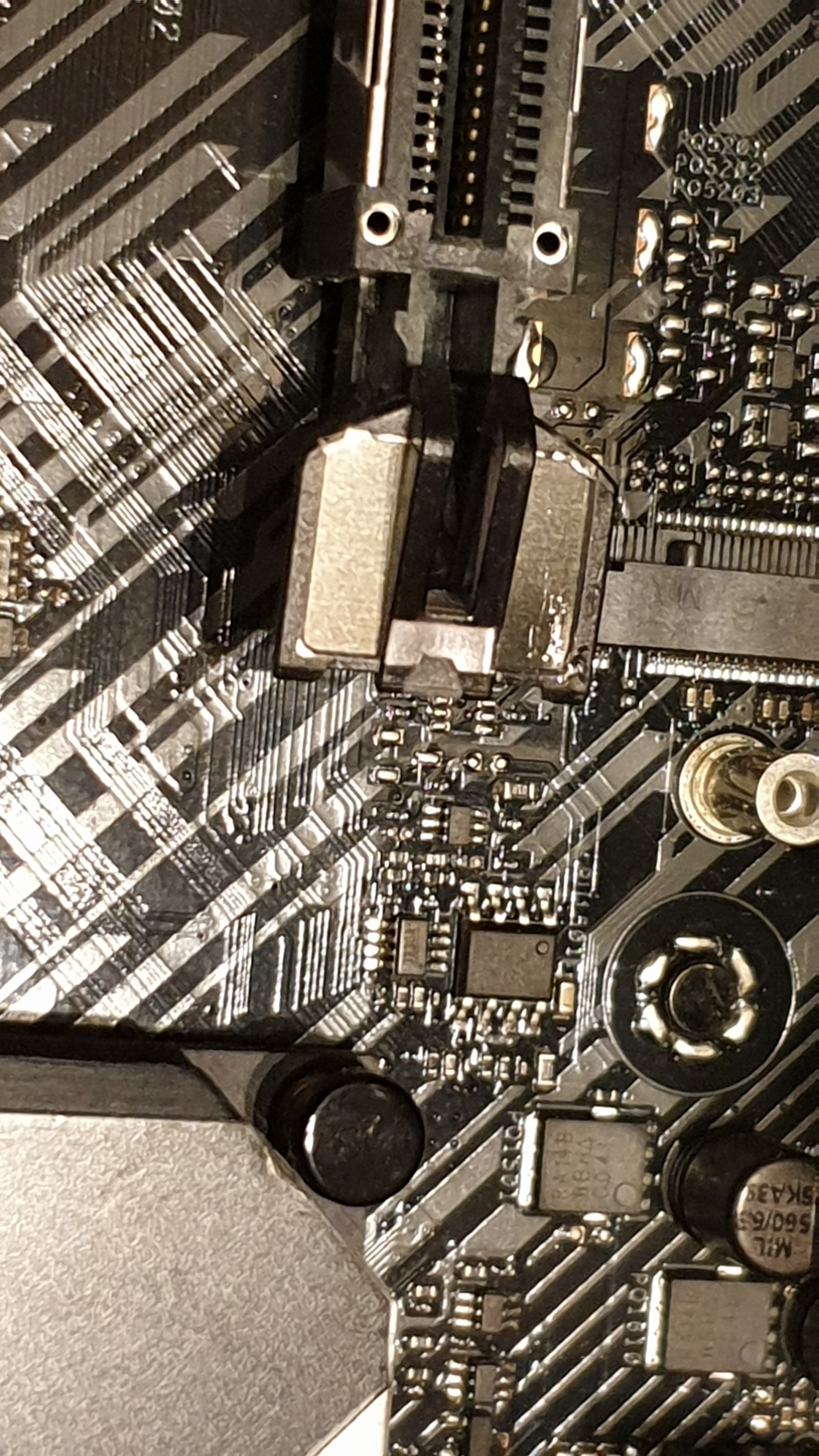

ist der Slot auch am ende offen?

Bei manchen GPUs ist das Blech am Slot im unteren Bereich ein wenig falsch gebogen so dass die "Nasen" in die Aussparrungen im Tray nicht reingehen - frage jetzt aber bitte nicht wie man Metall verbiegen kann...
Davon abgesehen, ohne Bilder wo zu sehen ist woran es hapert kommen wir nicht wirklich weiter.

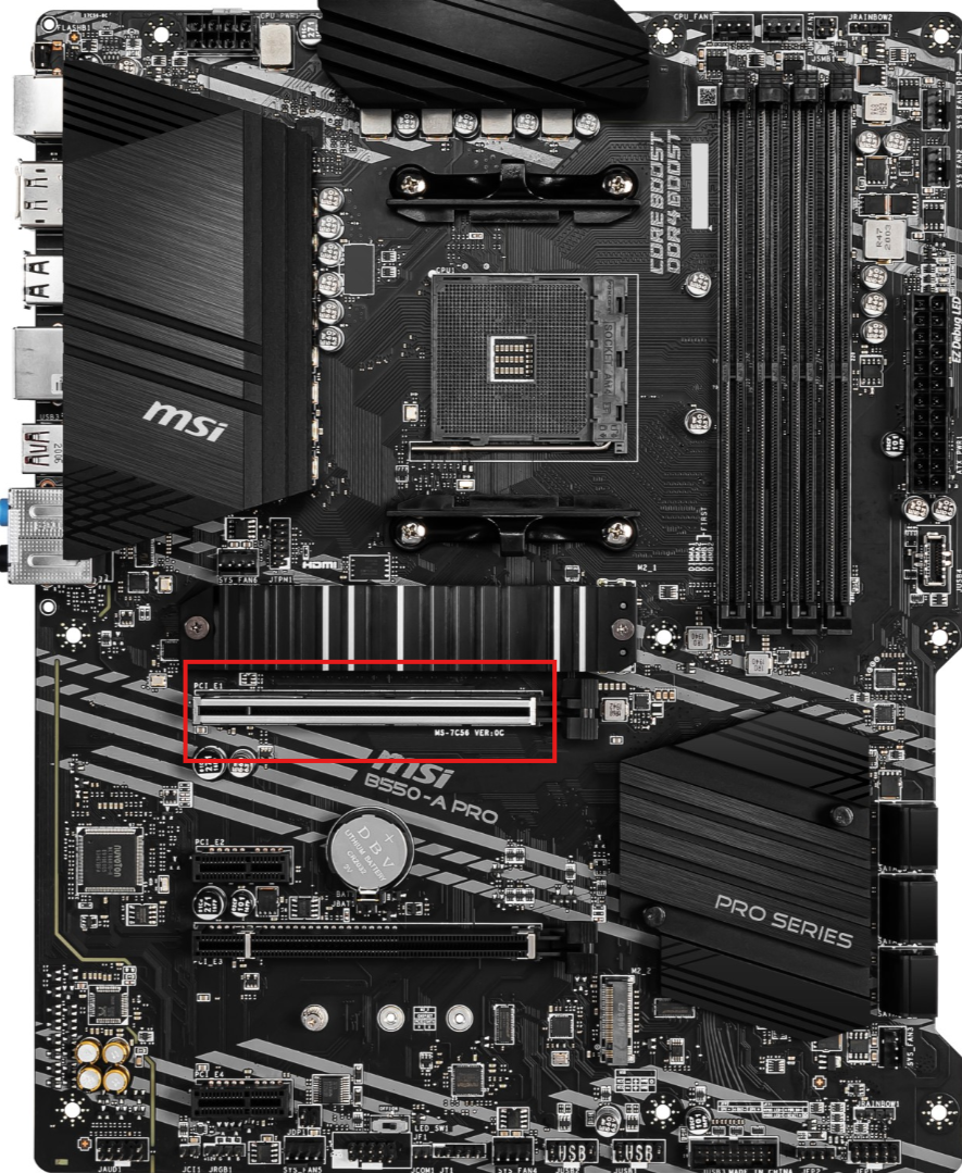

Ich habe die GPU jetzt in einen anderen Slot eingebaut. Nach ein wenig Umverkabelung passt sie nun gut hinein. Der Treiber ist installiert und die GPU wird vom System erkannt.
Ich habe sie an der rot markierten Stelle eingebaut – zuvor war sie weiter unten montiert, was Platzprobleme verursacht hat. Ich hoffe, das ist so in Ordnung – ich bin mir nämlich nicht sicher, ob man die GPU einfach in einen anderen Slot setzen darf.
@nobody9512:
passt; der untere slot war grundsätzlich der falsche, der hängt nur mit 3.0_x4 am chipsatz (und wird deaktiviert wenn ne SSD im unteren M.2-slot steckt). sollte aber auch im handbuch des MBs gestanden haben dass die graka in den ersten x16-slot gehört (der mit 4.0_x16 an der CPU hängt).

Naja, der obere ist für GPU vorgesehen und extra verstärkt.
Der untere für andere kleinere PCIe-Karten.
