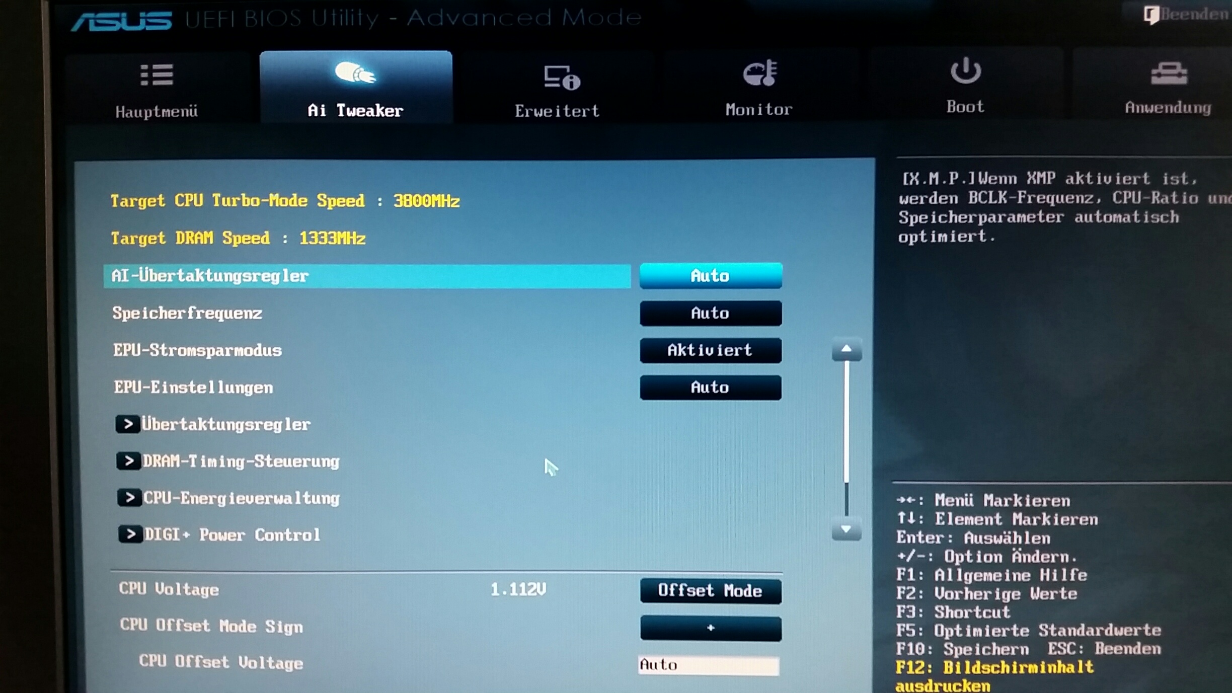

Wie hast Du Deinen Speicher eingestellt? Auto oder XMP, oder von Hand alle Werte eingetragen?
Auf Auto.
Zur Info: Habe Crucial Ballistix Sport 16GB DDR3 RAM 1600 Mhz
Schau mal ob xmp hilft.
Das macht es noch schlimmer. Dann startet er nicht neu nach dem speichern der Einstellungen und das Mainboard piept noch nicht einmal. Nach aus und einschalten per Hand funktioniert es dann aber auch.
Auf Auto piepst das Board wenigsten jedes mal und beim Neustart gibt es auch keine Probleme (Bei XMP schon).
Muss ich die Werte vllt manuell eintragen?
Lass es auf einen Versuch ankommen.
Die Frage ist nun, welche Werte ich dort eintragen muss :D
Habe das noch nie gemacht und bin auch erst halbes Jahr in der IT Ausbildung :D
Die, die auf dem Aufkleber auf dem RAM stehen (oder der Verpackung vom RAM).
Ok das lässt sich herausfinden. Muss ich denn nur die Werte vom RAM dort eintragen ?
Oder auch andere Werte ?
Auf der Verpackung steht:
2 - 8GB Sport DDR3 - 1600 (PC3-12800) CL9 1,5V
Reichen diese Angaben?... Bevor ich jetzt PC neu starte
Ne, ist ein bisschen wenig.
Normalerweise werden immer 4 Timings angegeben und die Spannung.
http://www.crucial.de/deu/de/bls8g3d169ds3ceu falls es die sind, da stehts dabei. Und genau die 4 Timings trägst Du ein. Sind im Bios auch genau in der Reihenfolge angeordnet. Die Spannung nicht vergessen. Die gehört dazu.
