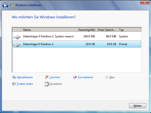

Treiber muss Du doch nur dann laden, wenn die Festplatte, auf die Windows soll, nicht gefunden wird, weil Windows keine Treiber für den Controller hat an dem die Festplatte hängt.
Wenn Du doch die Festplatten siehst und partitioniert hast, -> installiere doch einfach auf die gewünschte Partition dann hat Windows doch die Treiber für den Controller
oder mit anderen Worten, wenn Du in etwa das siehst, wie bei mir im Screen
  • Partition auswählen
  • weiter klicken
Warum und für was willst Du unbedingt Treiber installieren? :freak:
ich dachte genau das ist das problem....
Anfangs könnte man es denken, aber später wird er etwas deutlicher:
sk4rsnik schrieb:
ehm ja ich kann vorher auswählen, auf welche Partition das installiert werden soll, aber danach der Schritt, wenn er die Treiber sucht auf der CD ......
Es wird also versucht einen Schritt zu gehen, der nicht nötig ist.
