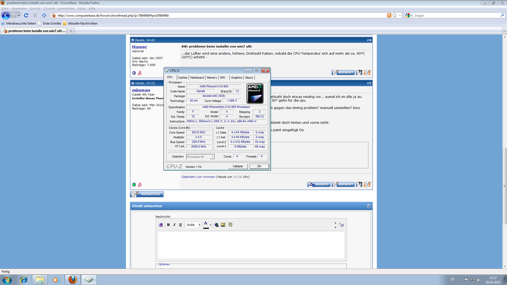

ach kann sich mal bitte jemand das anschauen...das stimmt doch hinten und vorne nicht:
das bild is iwie nich richtig... habs mit druck un dann in paint eingefügt Oo so jetz stimmts... grad eben standen da die normalen daten mit core speed 32xx mhz und voltage 1,3xx
bei mir stehn da nur 800mhz core speed und 1,008V

das da nur was von 800 und 1V steht ist normal, das nennt man Cool and Quit. Wie du ja auch richtig festgestellt hast, steht dort auch mal 3,x und 1,3V. Je nach Auslastung taktet die CPU halt höher.
Ach und die Timings, stell sie einfach per Hand ein und die Spannung des Rams gleich mit

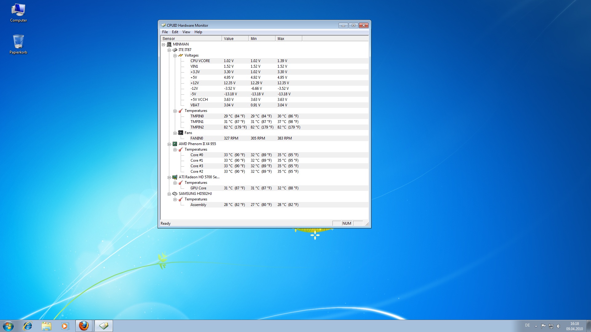

HWMonitor zeigt beim Tempin2 82° an. Wohl etwas zu hoch ^^
alle anderen temperaturen scheinen aber gut zu sein:
also es ändert sich beim zoggen an dieser temp nichts.. deshalb denk ich dass ich diese temp getrost so lassen kann da sie wohl nicht stimmt, sehe ich das richtig?
hm hatte den pc grad ein paar mins aus jetz steigt dieses tempin von 79 auf 80° im moment

Du solltest die Daten / Temperatur mal im BIOS ablesen - also nicht unter WIN, da hier der Energiesparmodus eingestellt sein wird -
die Temps von 82°C ist zu hoch -
die temperatur von 82° wird bei vielen gigabyte boards so hoch angezeigt ;) habe auch ein ga770-ta
laut einem auszug aus dem gigabyte forum is das wohl ein messfehler... dieses tempin2 gibt es angeblich (laut kundenservice) bei den mainboards nich :)
