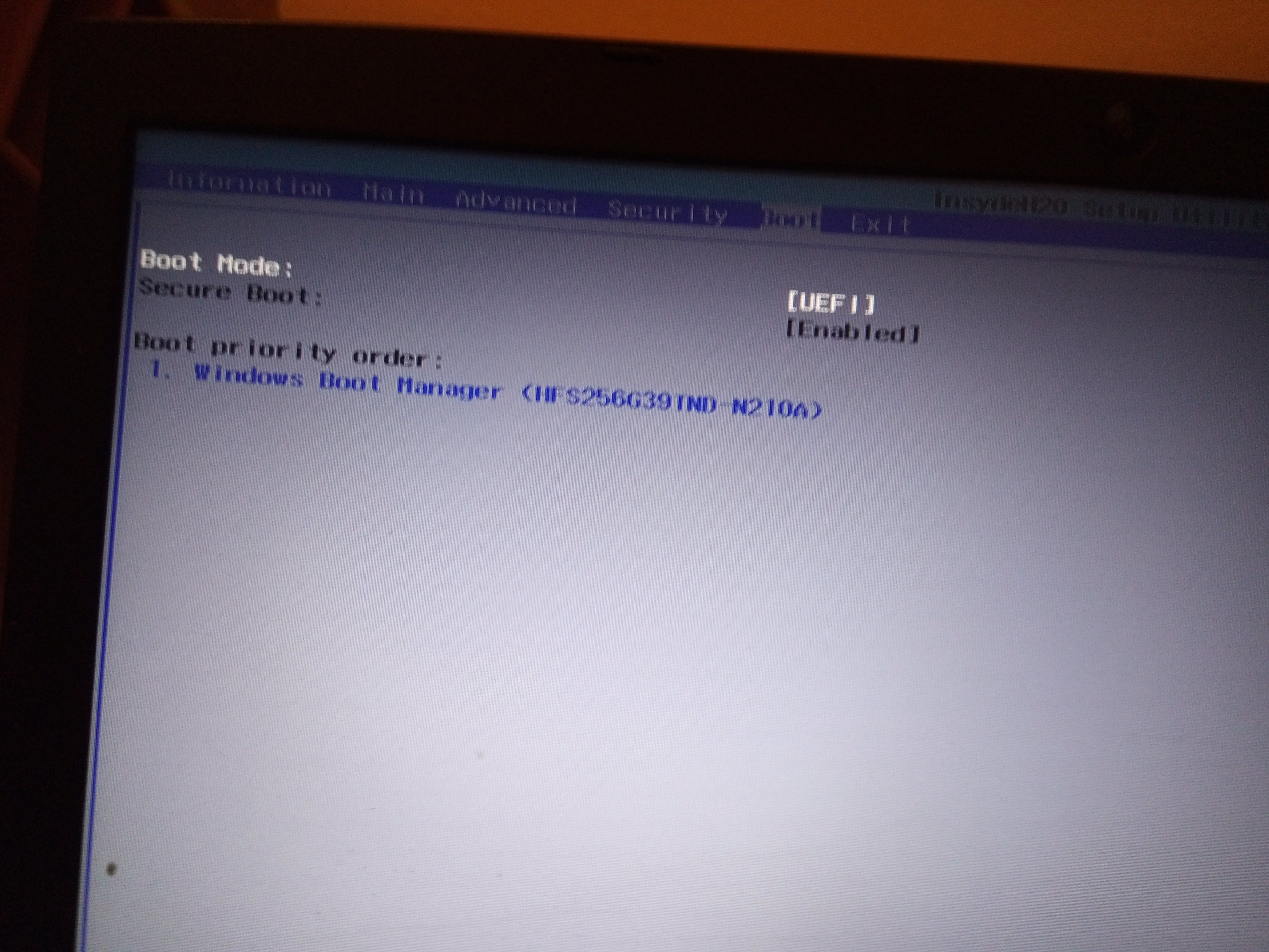

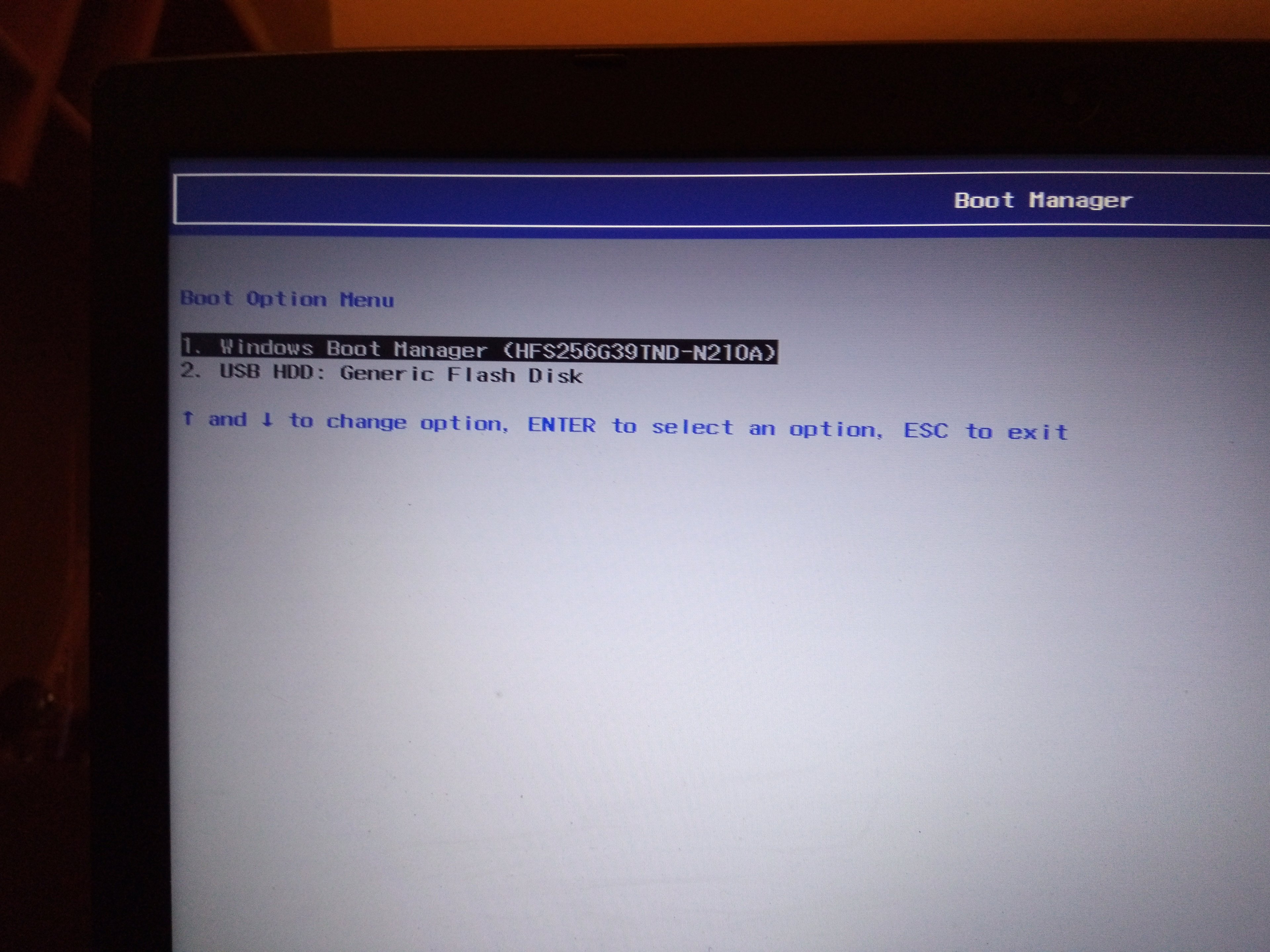

Einen Uefi bootfähigen USB Stick direkt mit dem Media Tool 1809 brauchst du.
Die SSD Windows Bootmananger steht bei Boot an 1. Stelle und da bleibt die auch.
Mit F12 wählt man mit eingesteckten USB Stick dann den USB Stick aus beim starten.

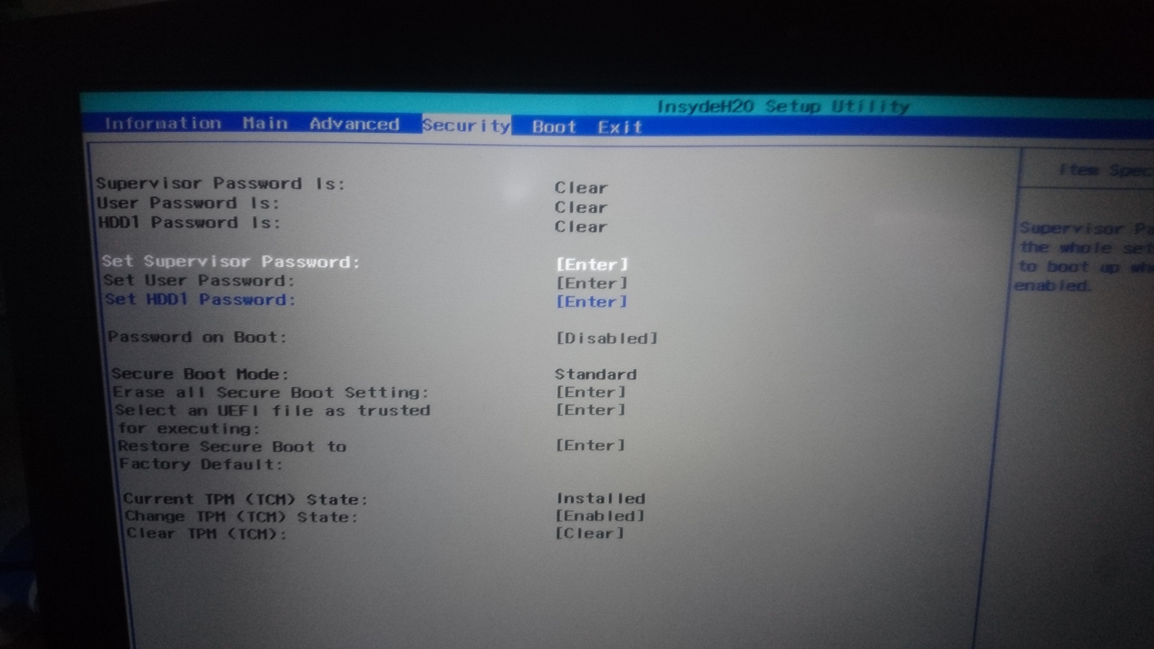

Wen es dann nicht klappt zeigts du mal mehr Bios Bilder.
und hier ab minute 2

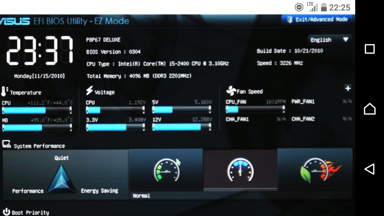

Ich gebe zu, dass ich mich mit UEFI noch nicht so viel beschaftigt habe wie man könnte. Habe aber auch folgendes Bild jetzt schon öfter in Zusammenhang mit dsm UEFI /EFI gesehen.
Terrier schrieb:
Wie ein Uefi Bios aussieht bestimmt der Board Hersteller.
Vielen Dank
