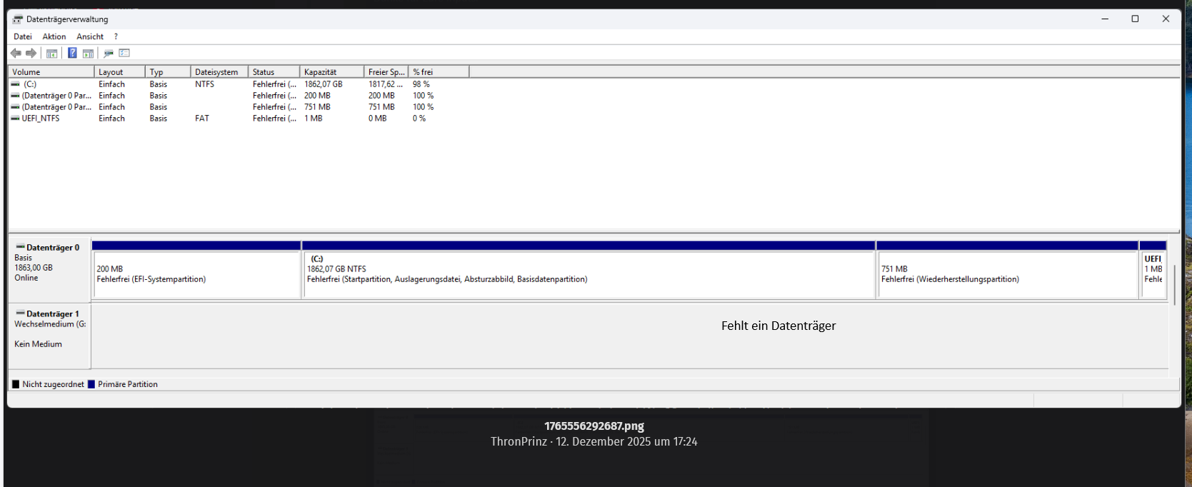

Ein Bild der Datenträgerverwaltung:
Ich kriege die Anzeige nicht anders hin aber man sollte alles erkennen können. Alle Partitionen sind fehlerfrei. Auf der gezeigten SSD habe ich WIN11 über einen USB-Stick neu installiert. Es sind bis auf das Betriebssystem so gut wie keine anderen Programme installiert.

Schau dir im oberen tabellarischen Teil die erste Spalte "Volume" an! Die ist zu schmal und man kann die Partitionsnummern nicht lesen.
Was ist das für eine UEFI Partition am Ende?
Die kannst du wieder löschen.
@PonJoe58 Das sind USB-Sticks, einen davon habe ich zum Installieren von Win11 verwendet. Die benötige ich doch nicht mehr, wenn Win11 auf der SSD installiert ist?

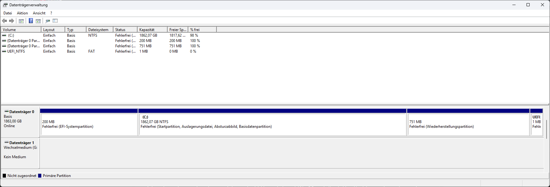

Hier nochmal ein Screenshot aus der Datenträgerverwaltung
Wieso ist die erste Partition mit 200 MB EFI-Systempartition zu 100% frei und die letzte Partition UEFI_NTSF mit nur 1 MB zu 0% frei ?
Gute Frage, keine Ahnung...
Hat die Windows-Installation so partitioniert.
