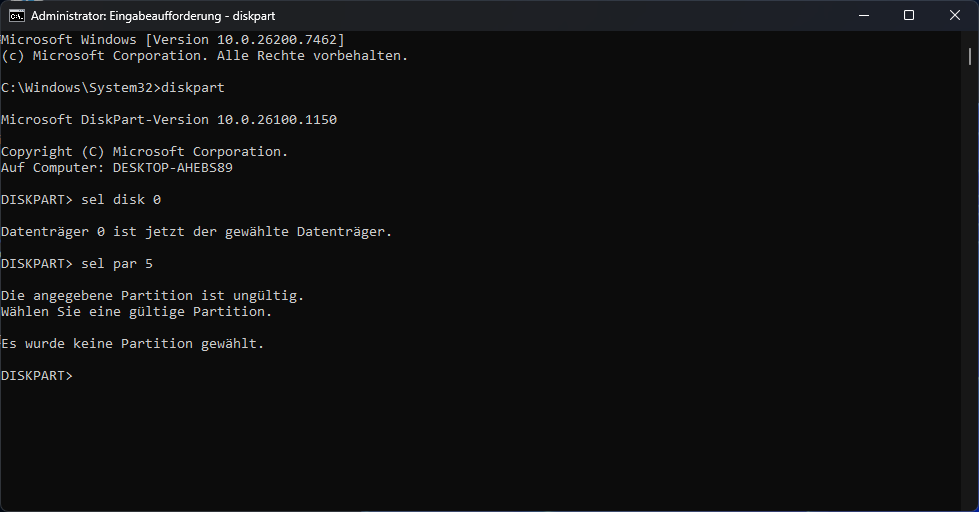

Baltimore schrieb:list par
eingeben
Hier werden auch nur 4 Partitionen angezeigt
- Dez. 2025
- 20

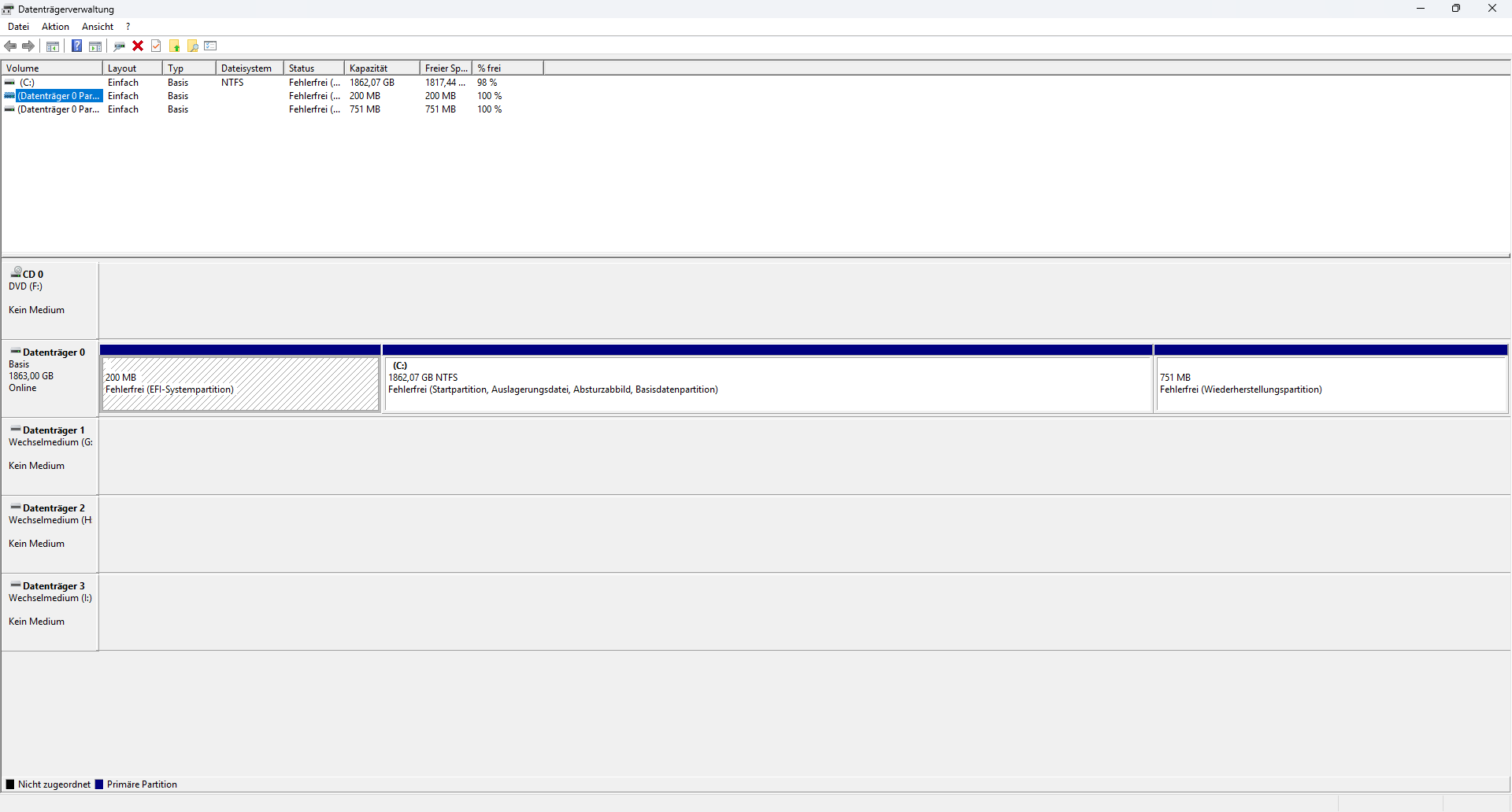

@Baltimore
Das ist komisch...
Dort werden nur noch 3 Partitionen angezeigt, die mit 1Mb habe ich vorher gelöscht.
Das ist komisch...
Hat Vol Z schon erwähntThronPrinz schrieb:Das ist komisch...
Wenn sie zuvor gelöscht wurde, konnte sie auch in Diskpart nicht gelistet/gelöscht werden
Komisch war es vorher. Jetzt ist es normal.
