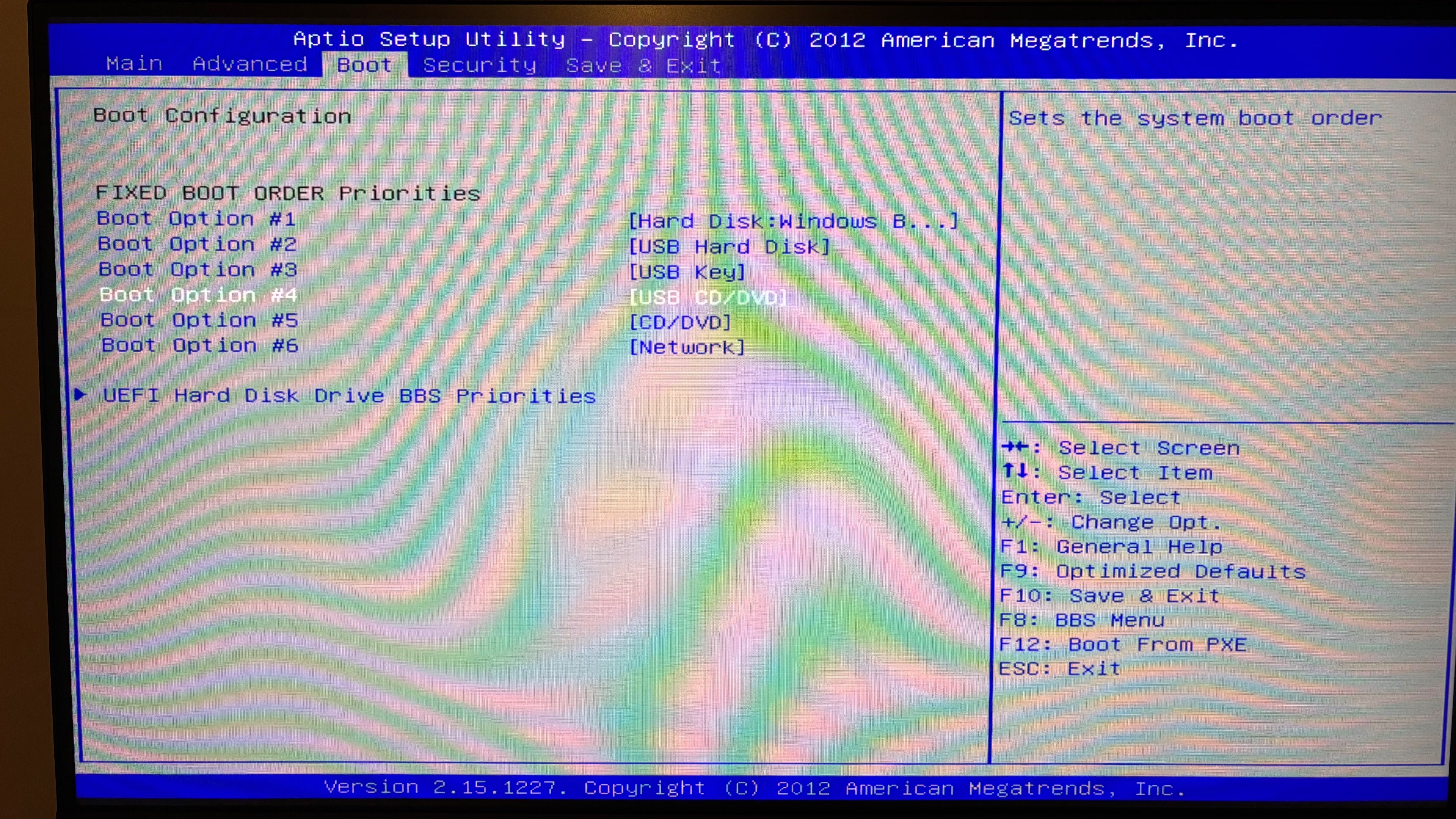

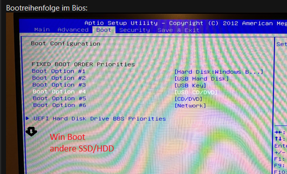

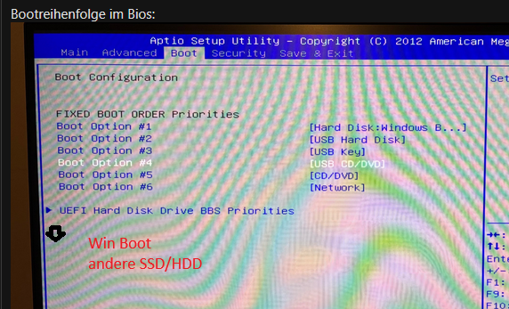

Na dann kannst du das doch mal zeigen. Denn aktuell scheint ja nur ein Datenträger installiert zu sein.ThronPrinz schrieb:Die Bootreihenfolge stimmt und die Festplatte steht an oberster Stelle

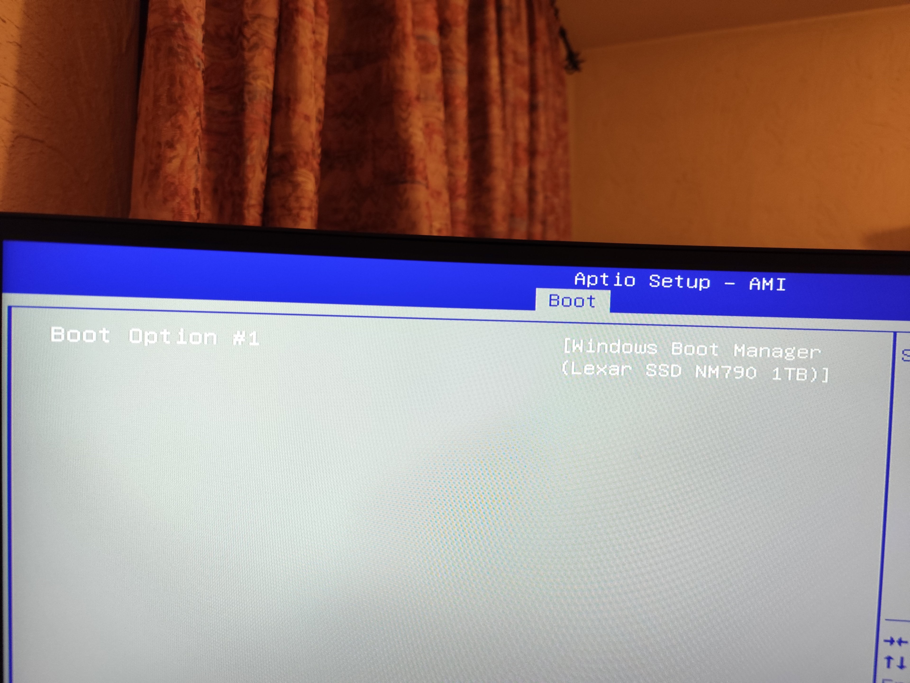

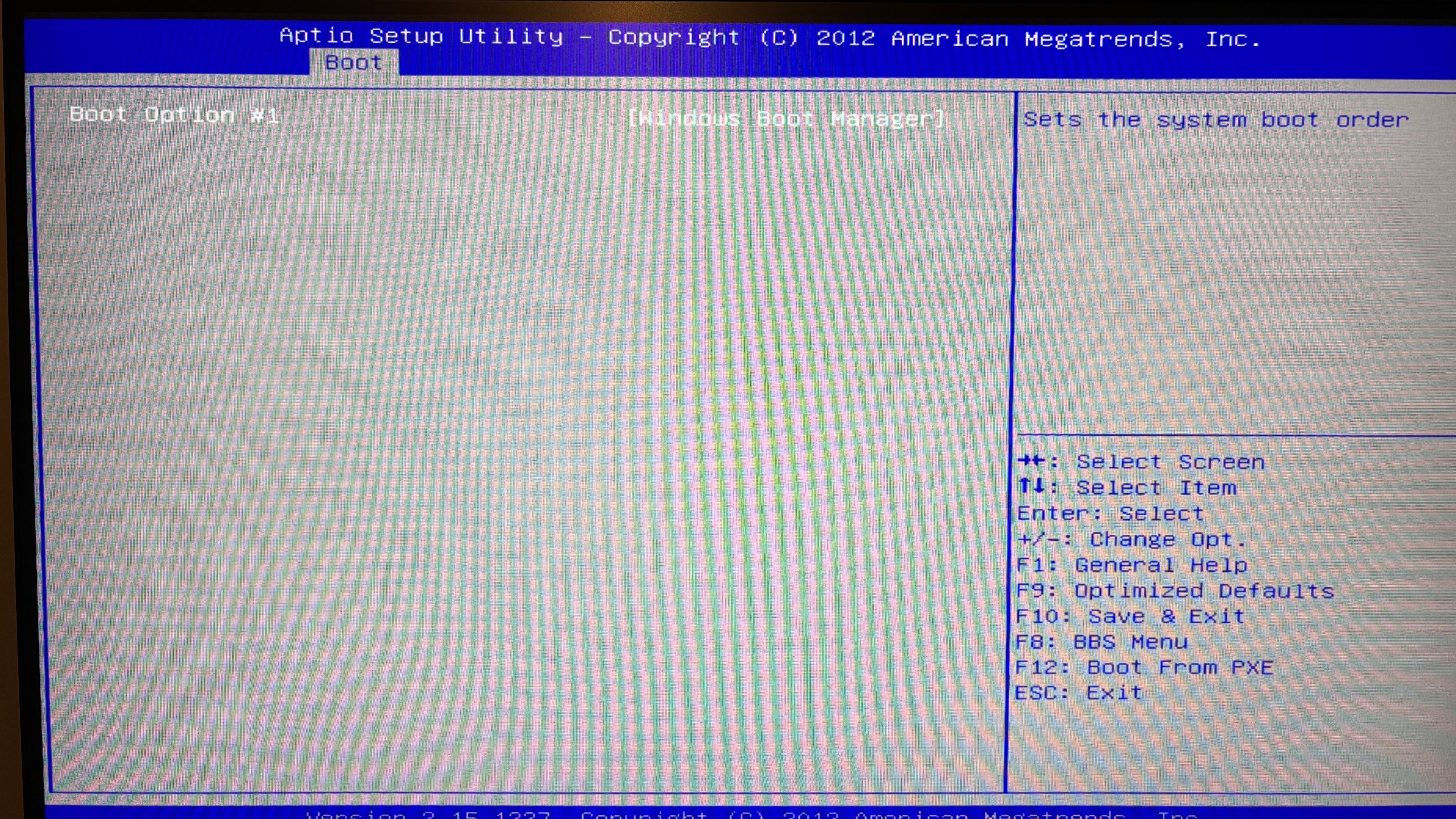

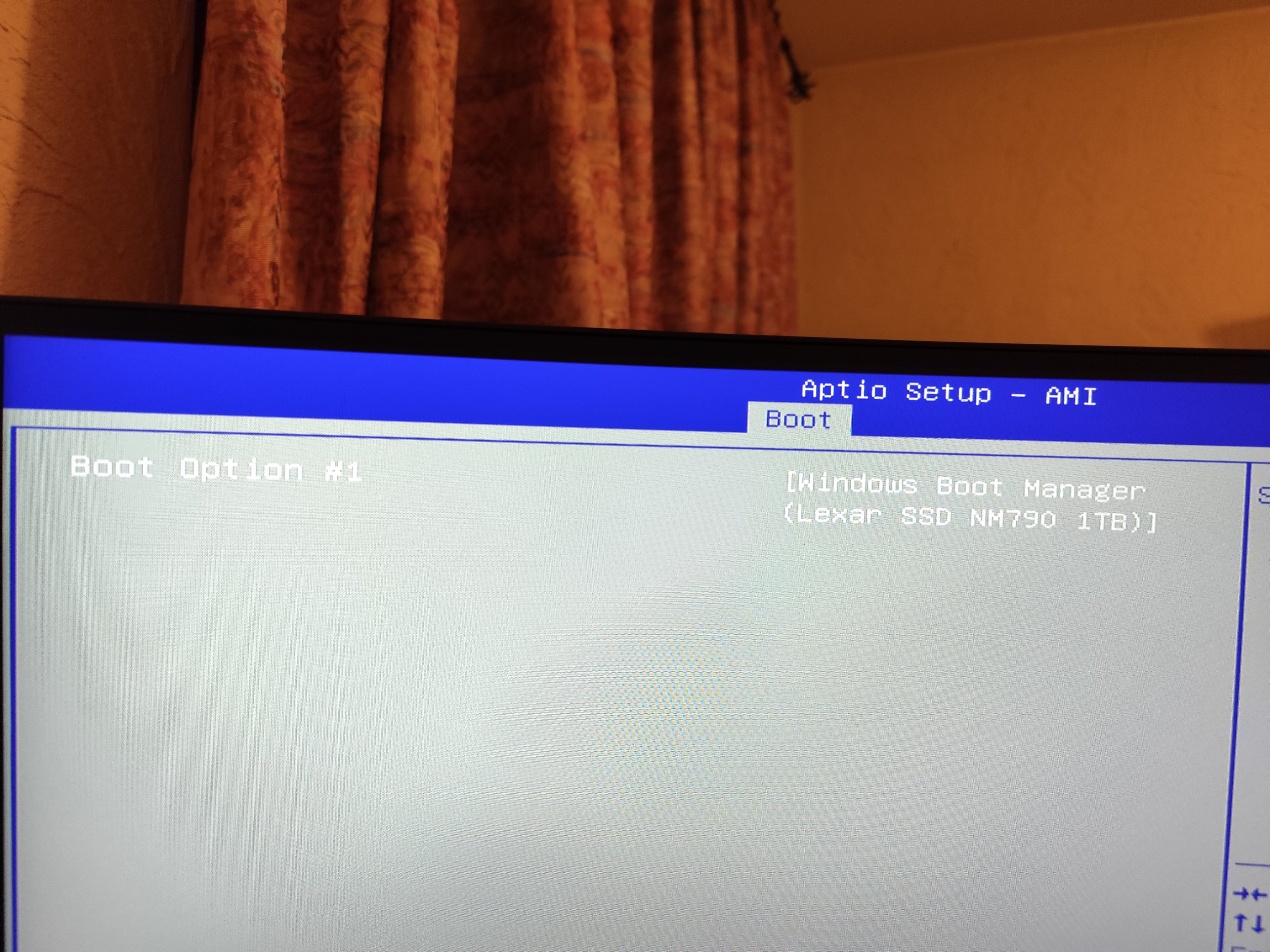

Dann ist doch aber auch nur ein Datenträger aktuell aktiv. Oder wie?ThronPrinz schrieb:Dort kann ich nur Boot Option 1 auswählen, also Windows Boot Manager oder Deaktivieren.
ist OKI soThronPrinz schrieb:also Windows Boot Manager
Ich habe auf UEFI Hard Disk Drive BBS Priorities gedrückt, dann erscheint dieses Fenster ??Baltimore schrieb:Was machst du nur im BIOS!
Genau nur die eine SSD ist angeschlossen, der Rest nicht.cartridge_case schrieb:Dann ist doch aber auch nur ein Datenträger aktuell aktiv. Oder wie?
