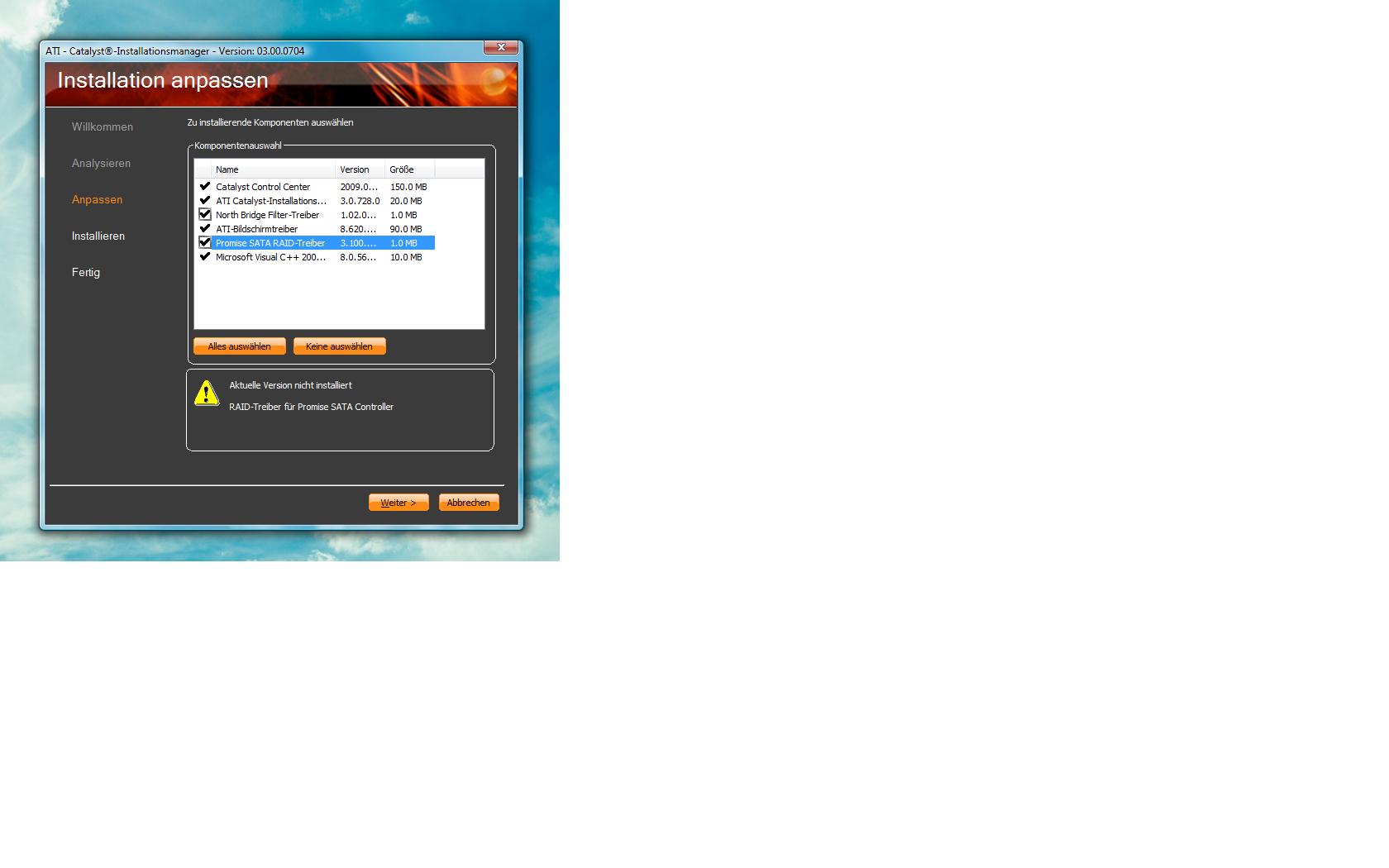

btw. guggt euch mal den screen an. musste jetzt doch nochmal nachschauen ob ich alle mainboard-chipsatz-treiber für das gigabyte installiert hatte. war nämlich anfangs skeptisch, weil die entsprechende installations-datei von der gigabyte seite (mainboard-chipsatz-teiber) eine ati-setup-exe war, die anscheinend auch (wie auf dem bild ersichtlich) die ati treiber installiert. aber da habe ich ja schon die neueste version...diese promise treiber brauche ich ja nicht..genausowenig wie die northbridge oder? dann gibts wohl keine eigentlich chipsatz-treiber (außer eben audio und lan) für das board!?
