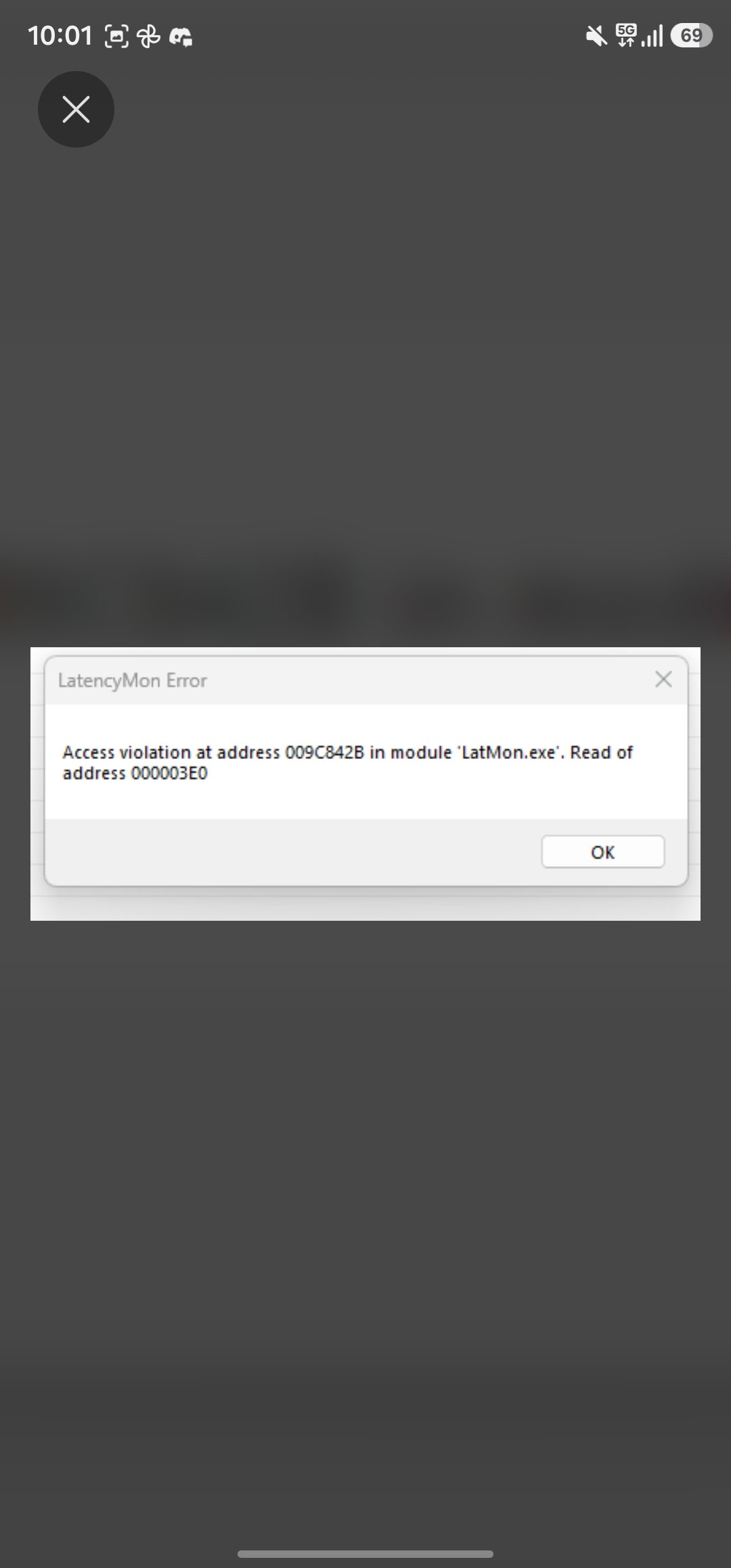

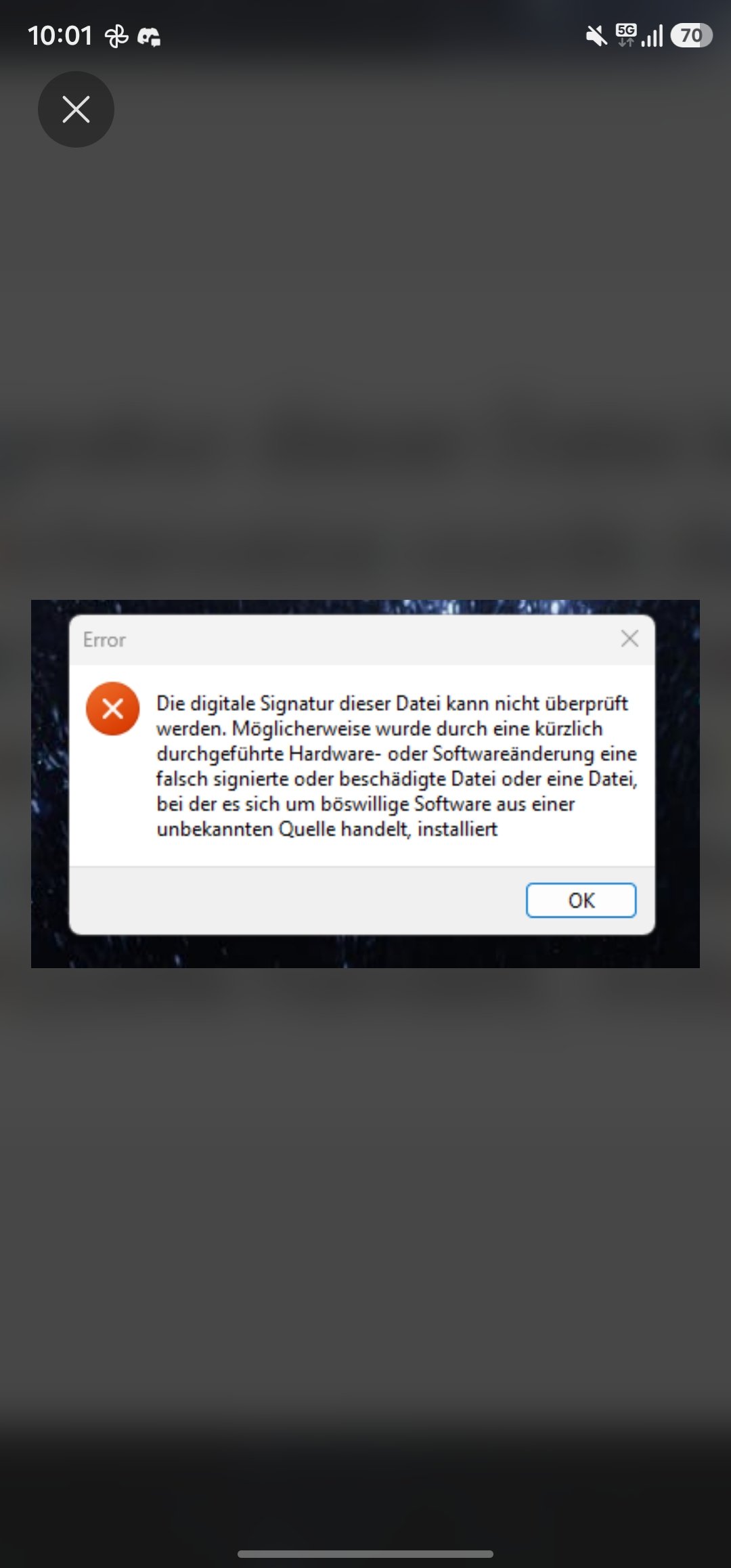

Da Latencymon bei mir nicht funktioniert hat, allerdings aber immer wieder vorgeschlagen wird, habe ich 2 Screenshots in den Anhang meines gestrigen Problems gepackt.
Vielleicht ist das ja lösbar und ich komme einen Schritt weiter :)
Bild 1 ist beim starten des Programms. Bild 2 wenn ich bei Bild 1 okay klicke und dann ins Programm komme. Ich habe auch versucht das Programm als Administrator zu starten das hat nichts gebracht.
Genau das selbe Problem habe ich auch mit der neuesten Version von Latencymon. Dabei habe ich keinerlei Soundprobleme. Ich möchte nur meine Latenzen checken....
Ich glaube der Hersteller hat da was zerschossen, oder Microsoft hat durch ein "Verbesserungsupdate" wieder zugeschlagen. Vielleicht hat aber auch der Softwarehersteller seinen Opulus für das Zertifikat nicht an Microsoft entrichtet ? ;)
