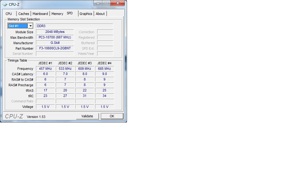

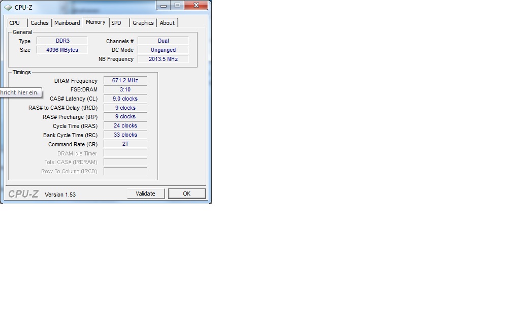

so habe mal folgendes eingestellt: 1333mhz mit 9-9-9-24
folgendes steht bei cpu z
stimmt das nu?hoch fahren ging hmmmm..
Ich denke das wars, kenne kein DDR3 Board, welches die Speichertimings automatisch richtig und in höchstmöglicher Geschwindigkeit setzt.
