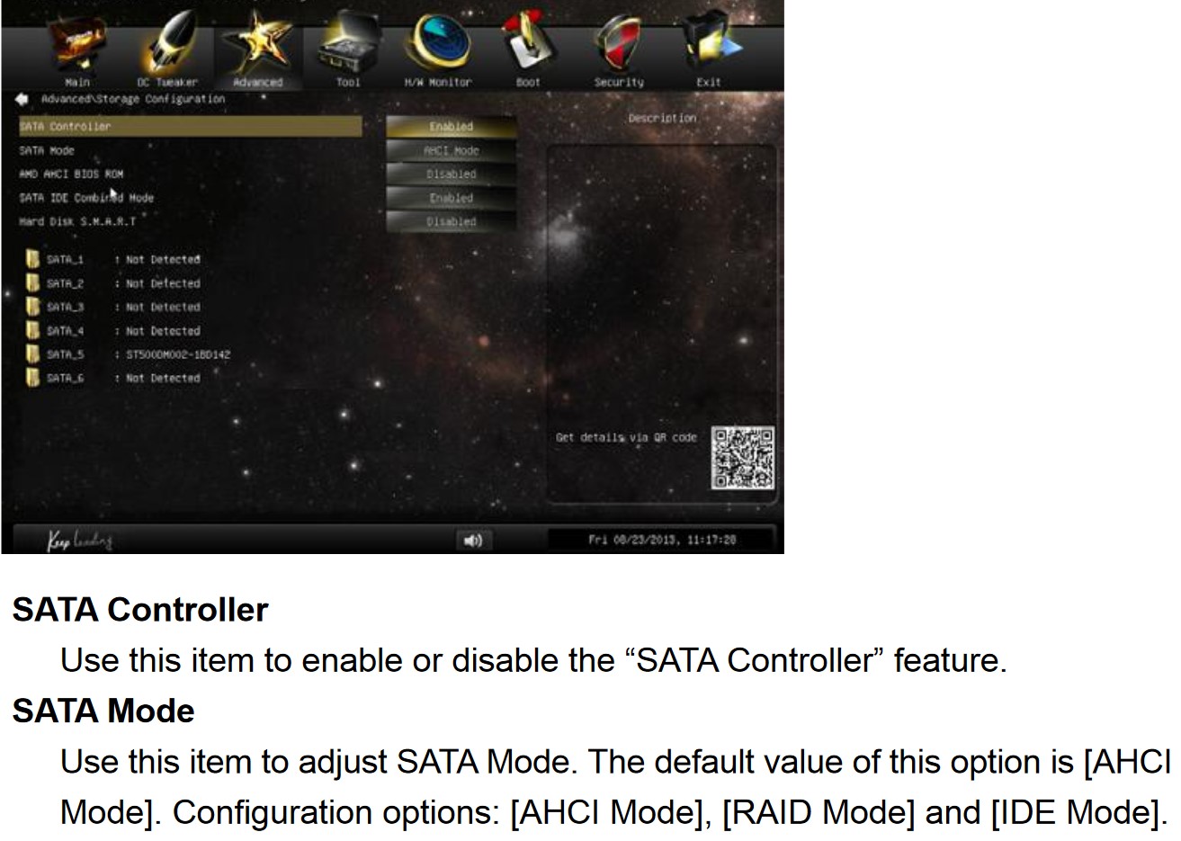

Du musst ins BIOS und dort den SATA-Controller von IDE/SATA auf AHCI stellen oder umgekehrt. (Nicht RAID, sofern du kein RAID hast.) Dann sollte Windows wieder booten.
Edit: Angeblich ist ab Werk AHCI eingestellt, was vermutlich durchs Flashen wieder so ist. Versuche auf IDE zu stellen, siehe Bild.
Wie funktioniert das? Bzw. unter wss finde ich es?
Habe etwas ergänzt, den SATA Mode von AHCI auf IDE stellen und nochmal versuchen. :)
Windows bootet wieder 1 von 2 Problemen gelöst, danke :) . Und wie soll ich weitermachen?
