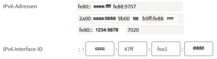

Also eine andere ipv6 als der lookup, aber in der Fitzbox sieht es so aus:
In der Freigabe selbst steht ebenfalls die Interface-ID
Also bei der ip Adresse die gleiche wie in ifconfig (Zeile2) und bei interface id die aus dem nslookup ...
Keine der beiden Adressen funktioniert wenn ich diesei direkt in Firefox nutze.
