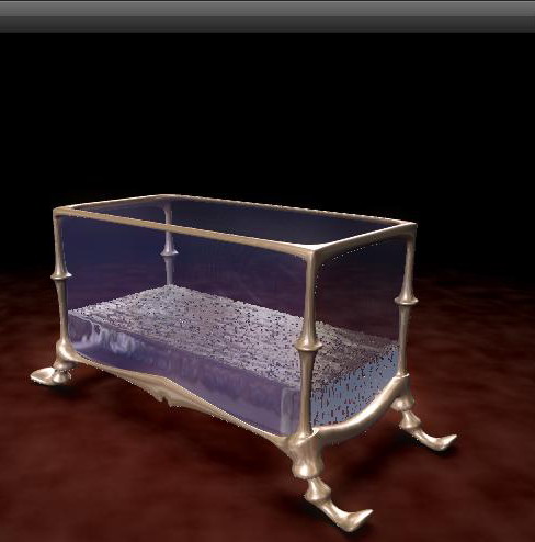

Hab denen auch zwei Ausdrucke, wo man sehen kann das die wirklich Grafikfehler macht, beigelegt.
Wird hoffentlich bei deren positiven Entscheidung helfen...;)
Cheers Sixx
PS: So hat es bei der Smoke NVidia Demo ausgesehen...

Hallo Sixxkiller,
wo ist jetzt der Fehler in der von Dir angehängten Grafik? Das sieht aus wie dei ganz normale Wassersimulation der Demo.
Gruß
Asclepias schrieb:
Hallo Sixxkiller,
Gruß
Schau Dir bitte mal genau rechts das Wasser an.
Siehst du den großen grauen Klotz ?
Oder die groben Wassertropfen ?
Und schau Dir bitte mal diesen neuen Screenshot an,
dann siehst Du das die Grafik ziemlich einen weg hat.
Auf diesem Shot sieht man auch die weißen Punkte an den Rändern...
