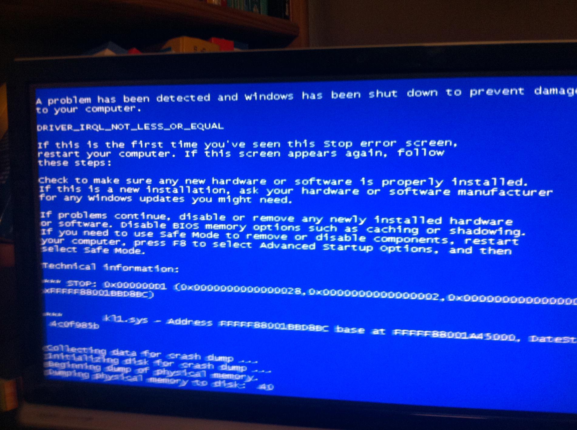

Hallo Leute,
mein system ist immer abgesturzt und es kam ein Bluescreen:
habe ihn mal hier hochgeladen!
Habe schon Windows 7 neu instaliert und alles, aber eben ist er schonwieder abgestürzt!
ich hatte bis heute abend nur hin und wieder das problem, aber seit heute abend ging es garnichtmehr: kaum ein programm hat noch funktioniert oder der PC hat sich aufgehangen oder ist halt abgestürzt!
jetzt habe ich wie gesagt das windows neu aufgespielt, aber eben ist es zum erstenmal wieder abgestürzt!
habt ihr ne idee was da los ist?
Brauche ich ggf ne neue festplatte?
lg, Daniel

Deinstallier mal Dein Kaspersky (kl1.sys) - das könnte Dein Problem beheben.

Erster Tipp: Du nutzt Kaspersky Internet Security!
Denn dazu gehört die KL1.sys und diese Datei kann zu Bluescreens führen!

Treiber Problem hättest mit 20 sek Google raus finden können:
Der Treiber wird dir auch noch genannt und zwar diese k1.sys oder was es sein soll ;)

Achte mal darauf, ob es jedes mal die kl1.sys ist oder dies variiert. Die kl1.sys gehört höchstwahrscheinlich Kaspersky Antivir. Kannst auch gleich mal versuchen dieses zu deinstallieren und ein alternatives Virenprogramm zu verwenden.

Teste einmal Deine Speicher , am besten mit memtest und die Riegel ggfls. mal alleine bzw. nacheinander durchtesten falls Du mehrere verbaut hast. Die Probleme könnten auf einen Defekt am Hauptspeicher hindeuten.
Außerdem könntest Du einmal das BIOS resettet und die Batterie überprüfen bzw. die Batterie am besten gleich gegen eine neue austauschen !
Am Speicher wird es nicht liegen und lass es mit der Baterie weil es auch nicht am Bios liegt.
Es ist ein Software Problem wenn man sich den Bluescreen anschaut.
Hat es was mit Kaspersky zu tun.
Deswegen wie ich weiter oben geschrienben habe lade dir die 2012er runter und probiere es denn noch mal.

Das ist falsch, was Du da schreibst, am blue screnn siehst Du nicht, warum es zu dem Absturz kam, sondern nur an welcher Stelle. Und was für diesen Absturz die Ursache ist, kannst Du daraus nicht ersehen. Insbesondere kann, wie ich sagte, ein technischer Fehler am Speicher zu diesem Absturz führen.
Und mit Kaspersky 11 oder 12 dürfte das schon gar nichts zu tun haben, wobei man meines Wissens 12 auf der Herstellerseite auch nicht ksotenlos herunterladen kann.
