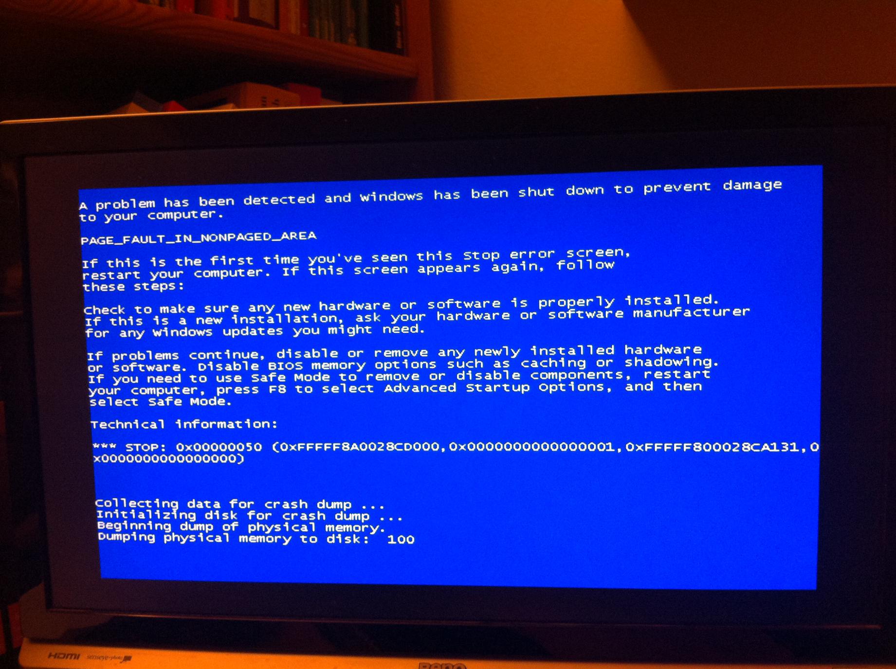

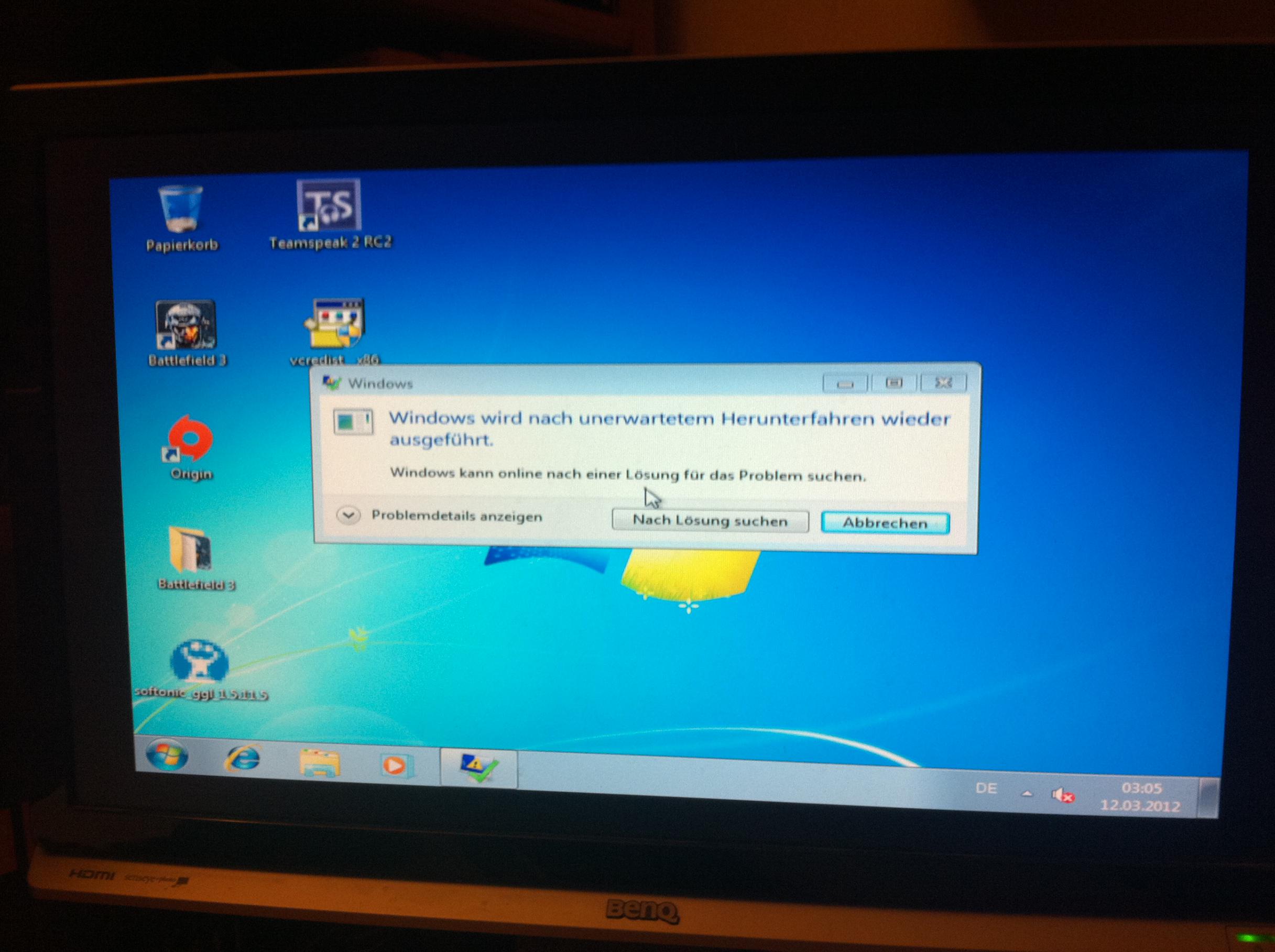

so, da bin ich wieder!
es kommt jetzt wieder oft zu Bluescreens!!!
ich habe eben versucht kaspersky zu deinstalieren und da hat sich der rechner wieder total aufgehangen: nachdem ich neu gestartet habe ist er wieder abgestürzt mit bluescreen:
aber ohne iwelche sys files...
Dann ist der PC 2 mal hochgefahren aber jedesmal hat windows mit riesigen Buttons und nicht im fullscreen gestartet!
oft kommt jetzt schon beim Hochfahren ein Bluescreen und er stürzt ab ;(
er fährt entweder hoch wie im Bild oder bluescreen absturz!
lg
P.s.: grade ist er mal wieder normal hochgefahren....
und wieder ein bluescreen mit ntfs.sys.....
habe auch einen Memtest gemacht und es kommt diese warnung:
Memory error detected! Pair 86073889 does not store values accurately.
... die meldung kommt sehr oft aber mit unterschiedlichen nummern!!
und wenn ich daten von der externen festplatte auf die normale festplatte verschieben will, auch bluescreen!!!!
ich bin am verzweifeln ;(
Überprüfe die RAM einzeln mit Memtest86+ auf Fehler. Nur einen Riegel einbauen und testen. Danach den anderen RAM testen. Treten die Probleme bei beiden Riegeln gleichermaßen auf?
Im letzten Screenshot (Beitrag #23) ist die Auflösung recht niedrig. Kann es sein, dass du Probleme mit der Grafikkarte bzw. den Grafikkartentreibern hast?
@Gallen:
Es gab eine Zeit, da hat genau diese sys-file zu BSOD geführt, was dann durch Updates beseitigt wurde, da inzwischen aber auch andere Fehler auftreten, ist das somit hinfällig, und Memtest zeigt ja offensichtlich, dass was nicht stimmt und dass wohl der RAM den geist aufgibt, hoffentlich nur ein Riegel...
@TE:
Verfahr wie simpel sagte und teste deine Riegel nun einzeln und erleuchte uns mit den neuen Erkenntnissen!

so, erstmal vielen dank für eure Hilfen!
Ich habe jetzt einen Ram ausgebaut und der PC ist schon 3 mal abgestürzt ohne hochfahren: einmal mit Bluescreen ntfs.sys...
----> beim 3. mal ist er in Widows fast hochgefahren: schwarzer bildschirm mit fehlermeldung:
LogonUL.exe Einsprungpunkt nicht gefunden!
Der Prozedureinsprungpunkt "Create" wurde in der DLL "GDI32.dll" nicht gefunden!
... auf OK drücken: Schwarzer Bildschirm mit Maus!
Nach erneutem neustart: Win fährt normal hoch!
... wollte dann Memtest machen: Absturz.... bluescreen mit ntfs.sys!!
Einbau des 2. Ram (erster raus):
Win 7 startet normal!
start Memtest:
bei 25% und noch keine fehler!... teste aber noch weiter!
Sieht ja so aus als ob ein Riegel Kaputt wäre:
Habe zur zeit 2 Riegel G-Skill F2-8500CL5D DDR2-1066 PC2-8500 2GB verbaut!
Wozu und zu wieviel würdet ihr mir raten!? Beide austauschen oder nur den einen?
Danke und lg!!!!
