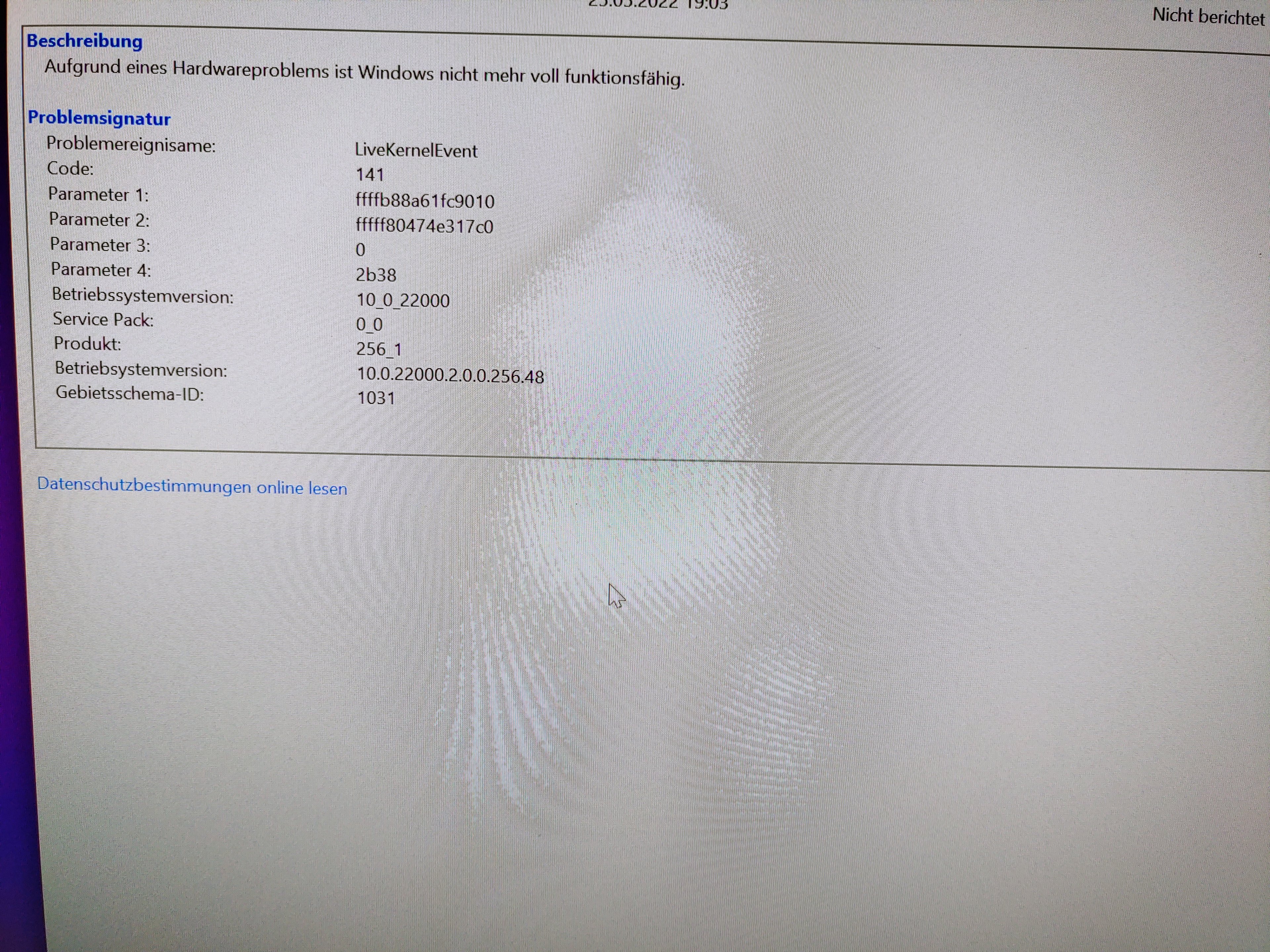

F1database schrieb:
Was sagt der Zuverlässigkeitsverlauf von Windows
Windows wurde nicht ordnungsgemäß heruntergefahren.
ID 141 (Im Anhang)

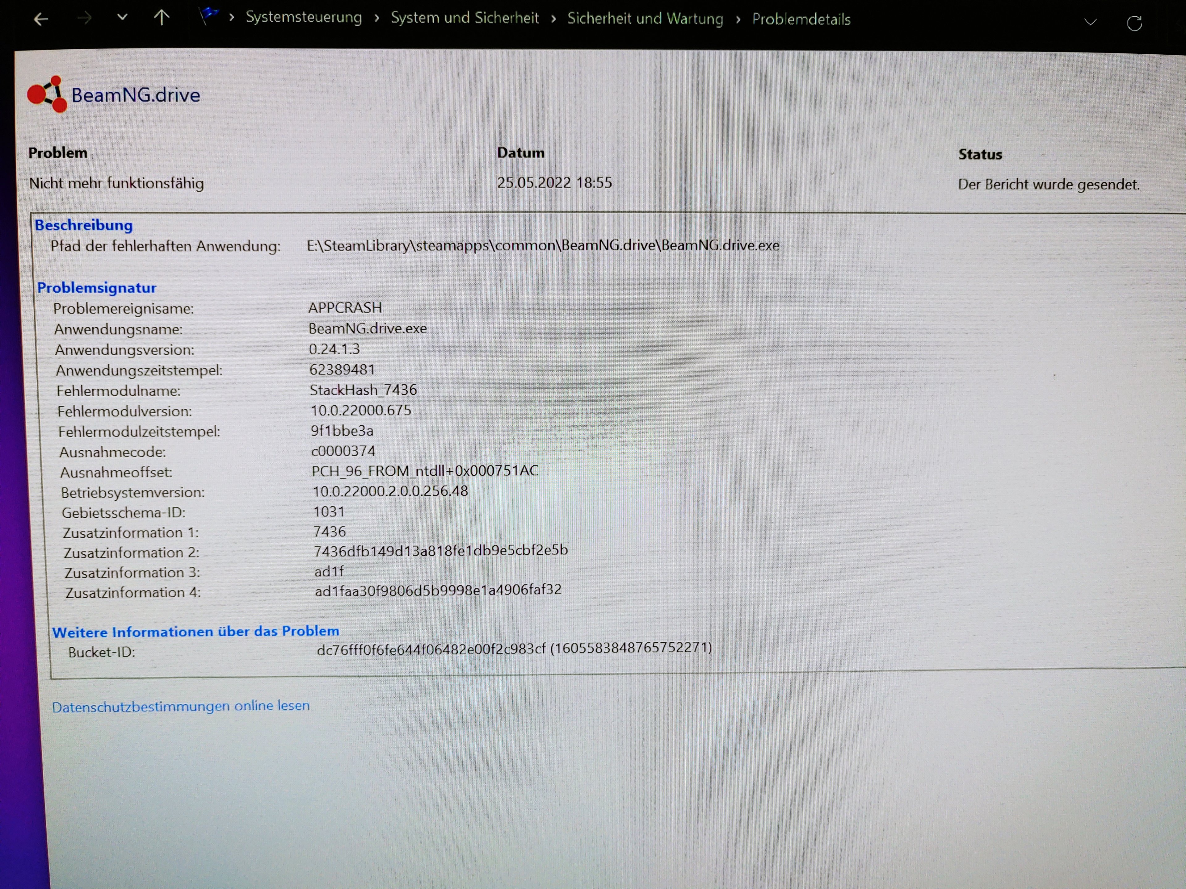

Ich weiß nicht ob das bei einem Absturz war, ich denke aber

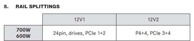

*was richtig ist steht im Handbuch... (PCIe3+4 wäre ganz falsch und PCIe1+3 auch nicht viel besser)

Zwei Stromkabel vom Netzteil zur 6800 benutzt? Nur ein Y-Kabel geht nicht da das Netzteil überlastet wird
Woher die Erkenntnis wo V1 und V2 anliegen? - bei Y-Kabeln logischerweise nur je auf einem Strang und ich hoffe, dass diese auch beschriftet sind.
Hab die GPU mit zwei einzelnen PCIe Kabeln angeschlossen, aber hatte vor kurzem noch Y Kabel genutzt. Die Abstürze wurden dadurch nicht beeinflusst.
Die richtige Verkabelung ist das eine, deine ist jetzt aber eben falsch.
