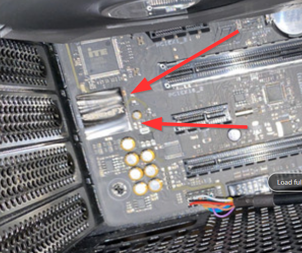

Meine Vermutung ist auch Netzteil. Wegen dem hier.

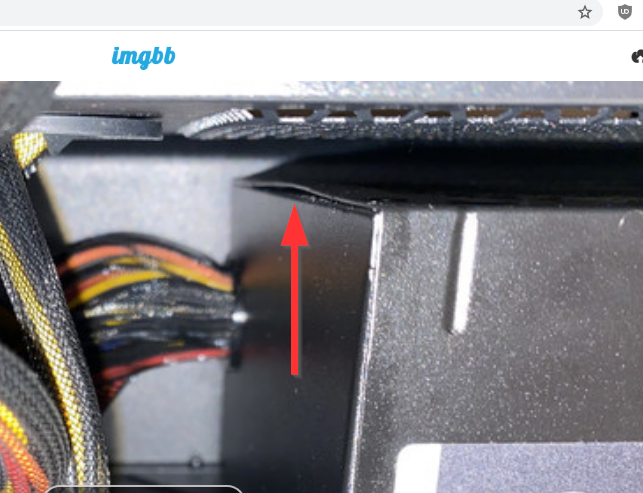

ich frage mich eher, warum das abdeckblech verbogen ist? NT geöffnet, beim reinigen? warum ist der Kühlblock der AIO schief montiert? evtl bin ich da grad zu streng und hat so nichts mit deinem prob zu tun^^

Hattest Du das Netzteil aufgemacht?
BFF

3. Was ist das hier?
BFF
nicht dass das netzteil die cpu geschrottet hat oder irgendwas anderes ... hole mir aufjd ein neues
das ist ein teil vom mainboard
Dann könnte es sein, dass es keine entsprechend gute B-Ware war und gepfuscht wurde. Aber dazu müsste es sich ein Fachmann genau anschauen, nach dem Wechsel des Neuen. Hypothetisch also. ^^
Bin gespannt auf den Wechsel des NTs später und ob es dann geht.

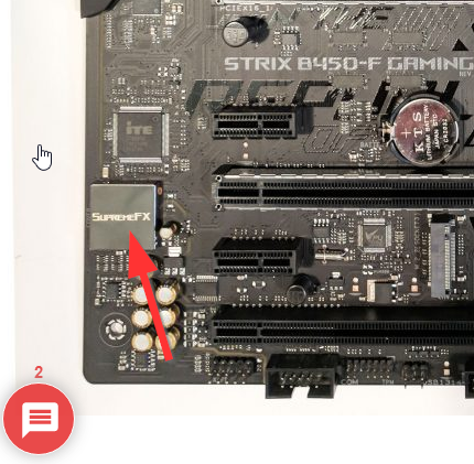

Gut gesehen BFF!
Das ist der SupremeFX Chip.

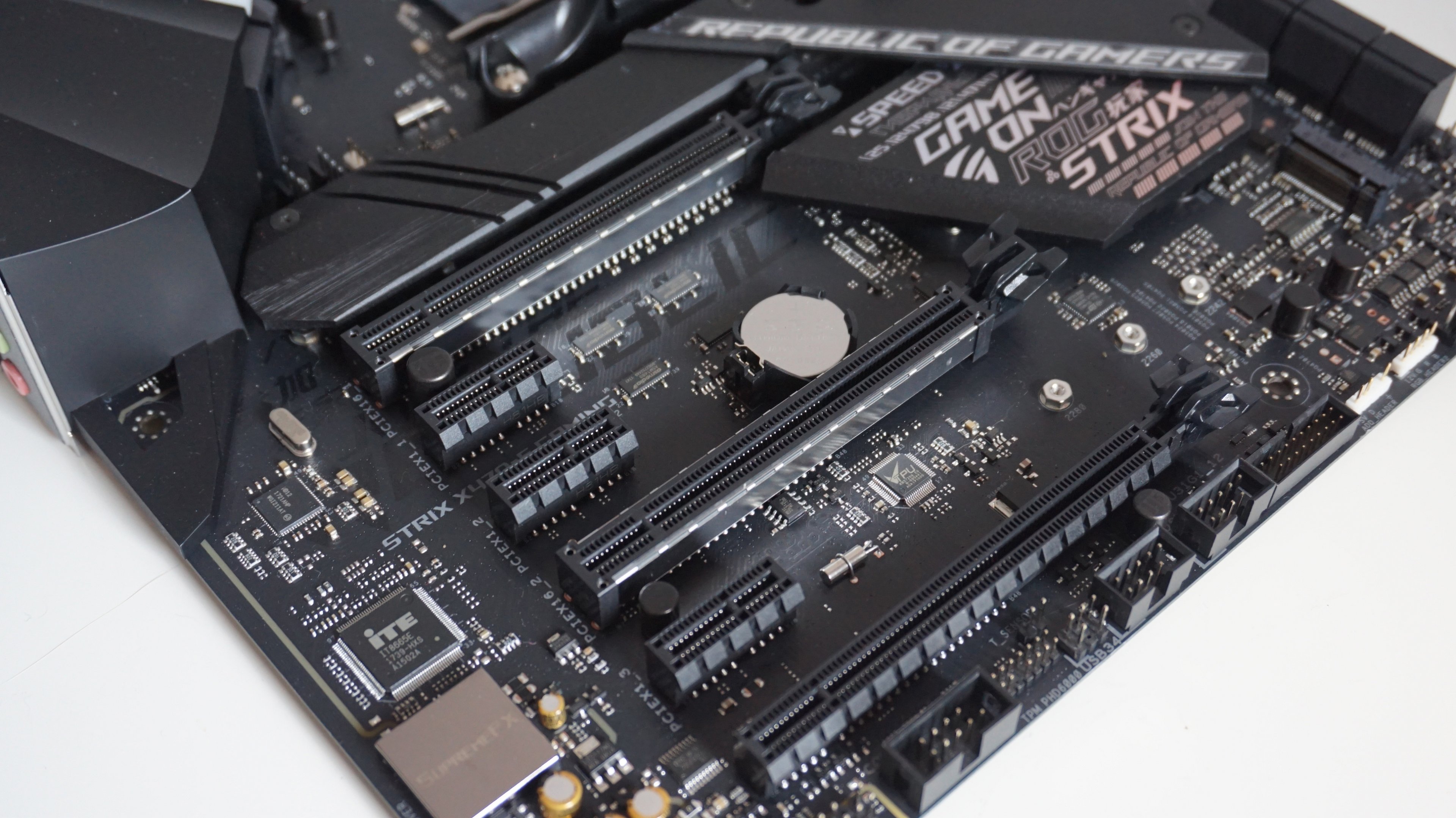

Ist das in echt wirklich so "verschrumpelt oder "gewellt"?
Hier z.B. sieht das glatt aus.
Reaktionen: thompson004
