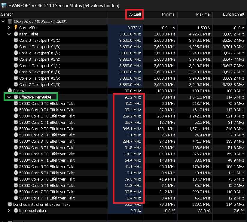

Wo liest du den Takt ab?
Ich nehme an das gilt auch für 3xxx -> lies mal die effektive taktrate in HwInfo aus.

Takt kann man gut mit HWInfo auslesen.

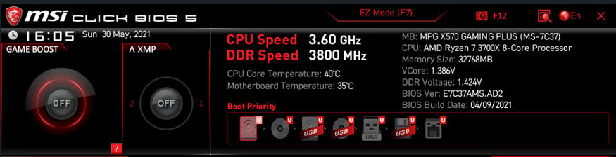

Hört sich nach aktiviertem "Game Boost" an (links neben A-XMP), das ausschalten.
Wie wurde das BIOS resetted? Per CMOS-Clear oder Load Optimized Defaults? Welche BIOS-Version ist aktuell auf dem MB? Das mal prüfen und wenn nicht aktuell, die Defaults laden und Update machen.

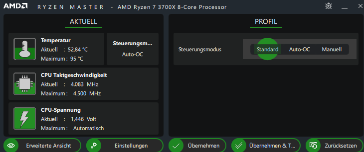

Mit Ryzen Master prüfen ob der Takt so wirklich stimmt
AMD Chipsatztreiber installieren und dann den Ryzen Balanced Powerplan nutzen

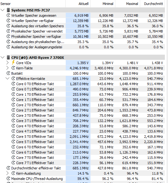

Da ist das Bild von HWInfo. Ist das Normal?

Bios habe ich resetted indem ich die Knopfbatterie einmal rausgenommen habe und wiede rein. Game Boost ist deaktiviert. Die Angaben sind vom Vorbesitzer, denke mal er meinte damit kein Laufwerk für CD's. Updates Laufen keine im Hintergrund.
Das steht beim Ryzen Master. Den Chipsatztreiber habe ich heruntergeladen und den Powerplan auch ausgewählt aber ändert sich nichts.

Erweiterte Ansicht nutzen beim Ryzen Master. Der zeigt dann die Taktraten aller Kerne an.
HW-Info zeigt aber auch das der nicht ständig auf 4.2 läuft.
