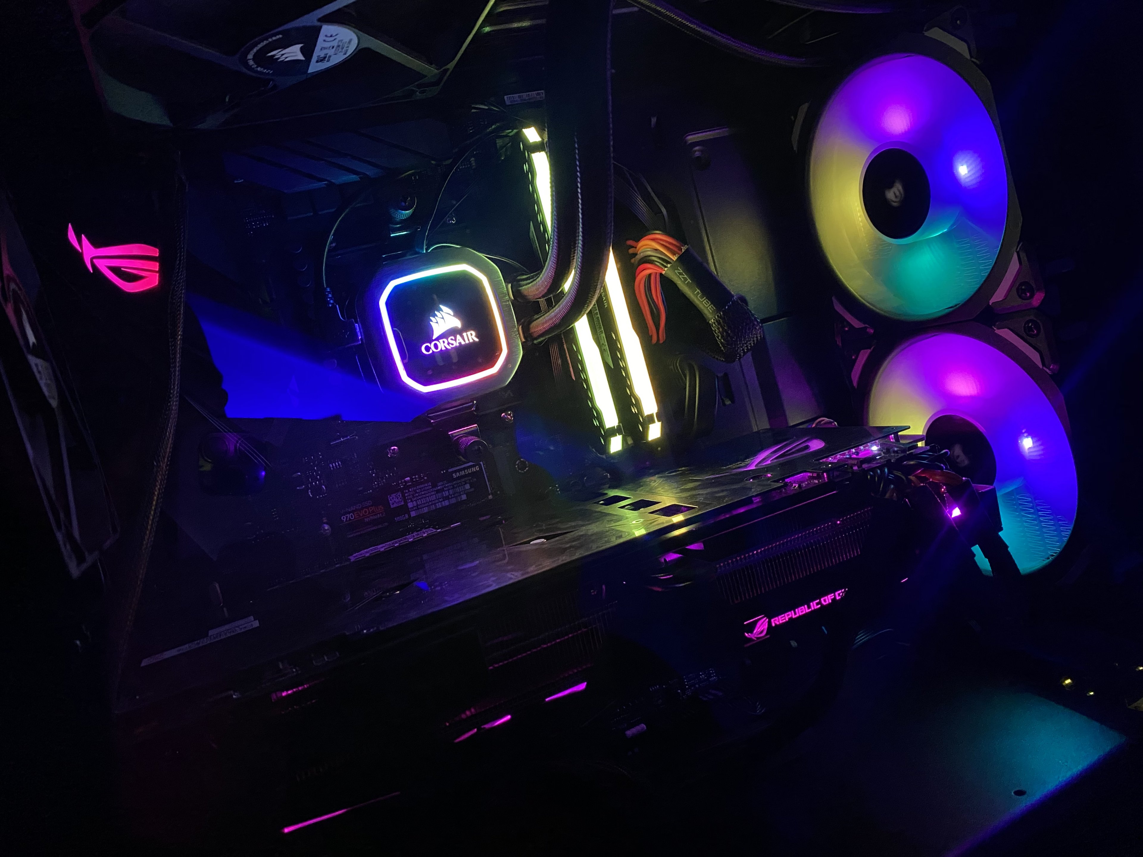

feidl74 schrieb:
eine frage zu deiner verbauten aio an der front...die lüfter saugen luft, von der front, hinter dem radiator an? oder ziehen die luft raus und blasen sie durch die front?
verstehe nicht was du meinst.
meinst du ich habe sie falsch rum eingebaut?

luftstrom sollte vom prinzip her so sein + Netzteil bläst nach unten raus (nicht auf dem Bild zu sehen)

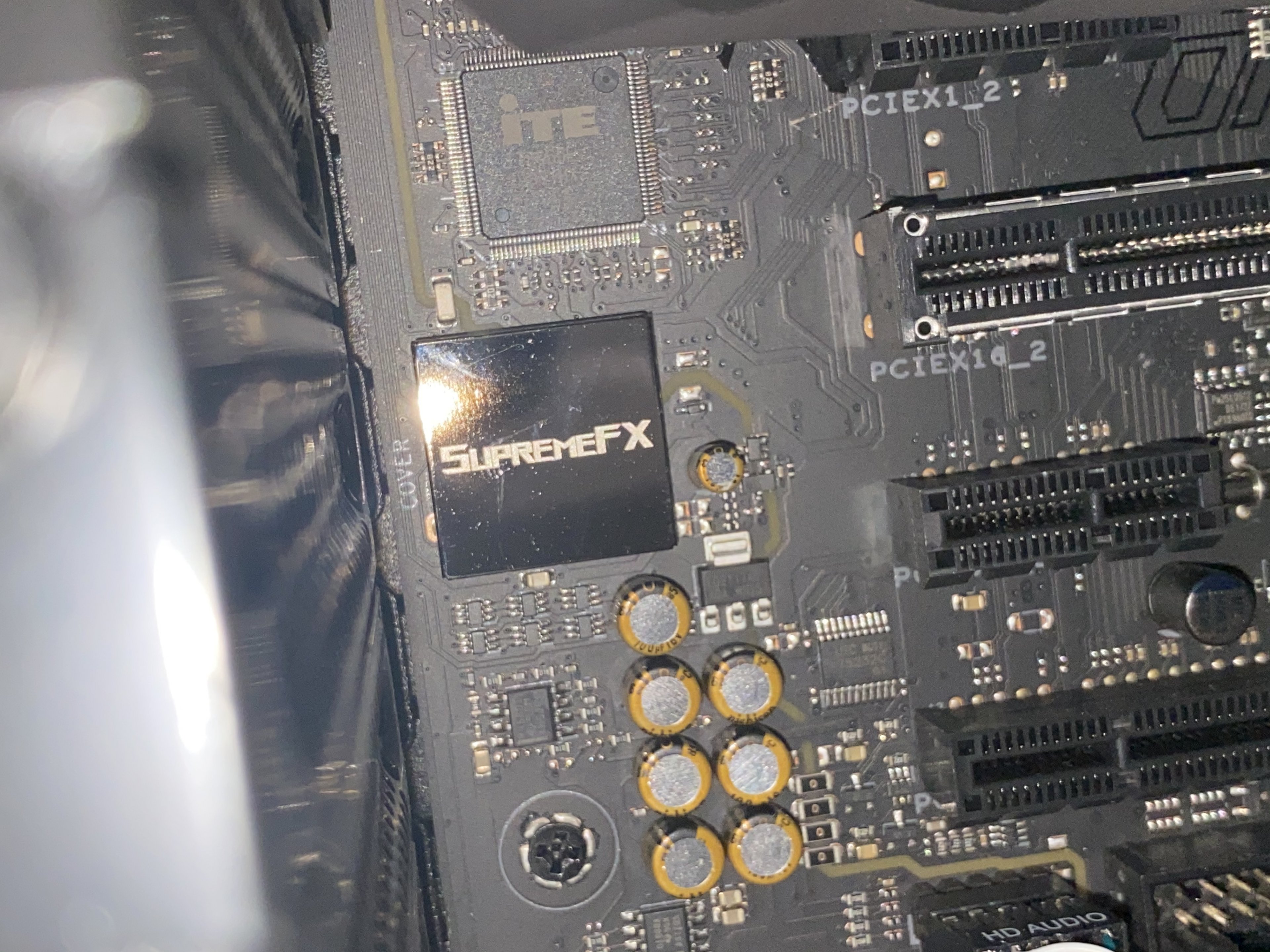

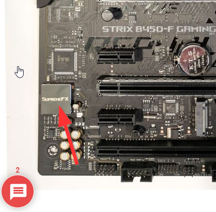

Akula schrieb:
Das ist der SupremeFX Chip.
Danke!
Hat wohl mit Sound zu tun, denke ich.
Nur warum ist das Ding auf dem Brett des @dahoanson so verschrumpelt/wellig?
@dahoanson
Kannst Du bitte mal ein besseres Bild von dem SupremeFX-Chip machen?
Und hier bei CB posten.

BFF schrieb:
Ist das in echt wirklich so "verschrumpelt oder "gewellt"?
Hier z.B. sieht das glatt aus.

dahoanson schrieb:
ist das entscheiden?
Naja, es würde als mögliche Fehlerquelle in Frage kommen. Ob sich das entsprechend auswirkt muss man sehen. Aber wenn etwas auf dem Mainboard durch einen Schaden einen Kurzschluss verursacht, könnte auch der Soundchip dazu reichen.
Reaktionen: BFF

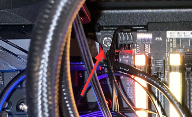

Keine Ahnung ob das entscheidend ist @dahoanson
Die fehlende Schraube sicherlich nicht. Ein Abstandshalter zuviel sicherlich schon.
Ein Chip der komisch wellig aussieht obwohl alle Produktbilder von dem glatt sind muss auch nix bedeuten.
Ein bereits geoeffnetes NT als B-Ware, ja ok. Selbst gereinigt, fein. Wird funktionieren. ;)
Das Mainboard hast Du neu gekauft?
BFF

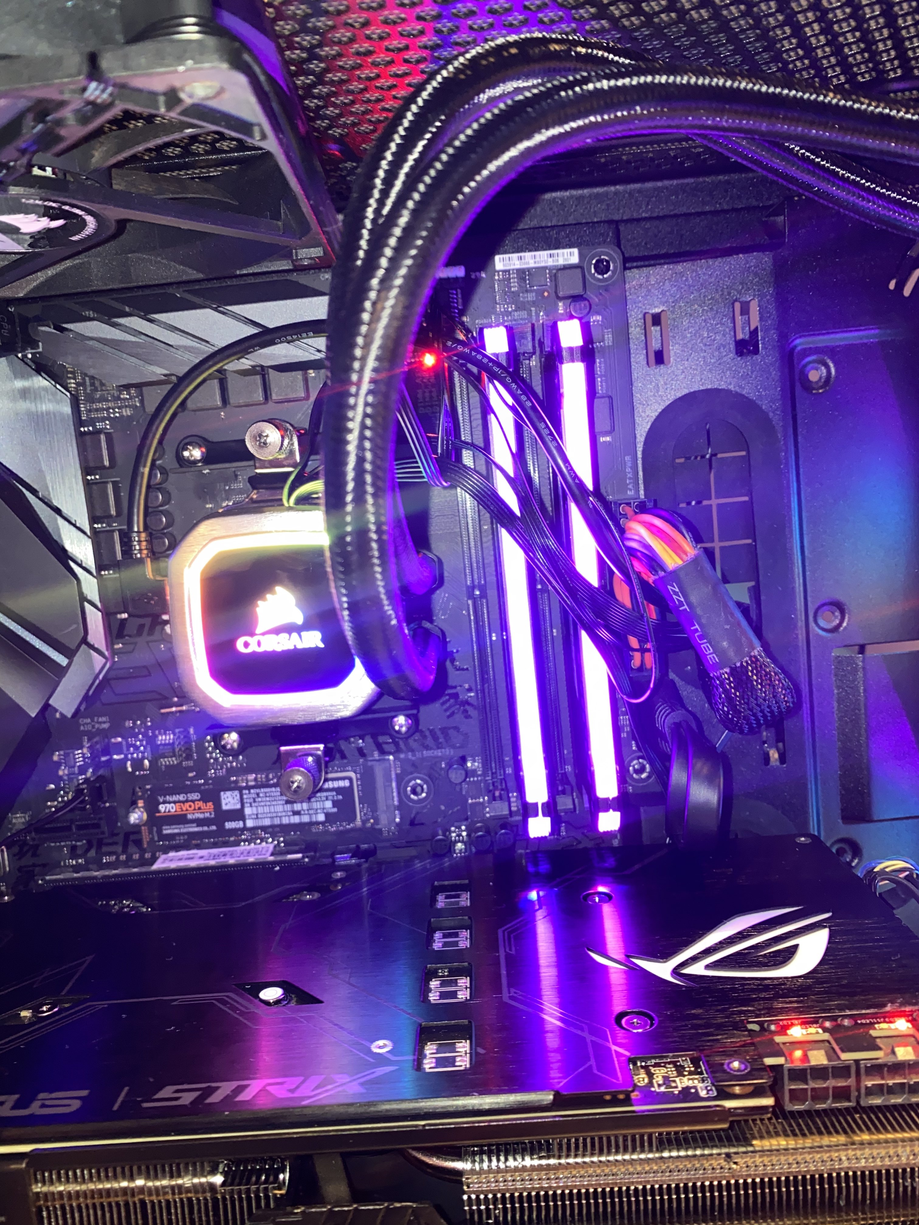

dahoanson schrieb:
verstehe nur nicht warum Mainboard das Problem bei der CPU meldet. Vllt wird diese nicht ausreichend mit strom versorgt.
und was liefert den Strom?
Dein CPU Kühler hat sich los gerissen!
Evtl ist der untere Kunststoff Zapfen vom Retention Modul abgerissen.
Sieht man, weil er 5mm nach unten gerutscht ist.
Achtung, wegen der haftenden Wärmeleitpaste, könnte der die CPU ein Stück aus dem Sockel gezogen haben, deshalb die CPU LED.
Pass auf, daß keine CPU Pins abreisst oder verbiegst!
das netzteil wird nicht nach unten raus blasen...wenn soll es frische luft von unten ansaugen....anderstrum eingebaut, saugt es warme luft aus dem gehäuse und befördert sie raus. natürlich könnte man den NT lüfter blasend installieren...^^
naja, normalerweise installiert man die lüfter für eine aio, an der front, zwischen front und radiator=kühlere luft wird angesaugt, durch den radiator geblassen=kühleres kühlmittel=kühlere cpu temperatur.
sieht halt auf dem foto komisch aus, das deine lüfter hinter dem radiator sind, und nicht zwischen Gehäusefront und radiator
Reaktionen: Thorque
Immerhin hat es einer gemerkt... - ein Netzteil bläst immer nach hinten raus (mit hinten ist dabei das "Hinterteil" vom Netzteil gemeint und nicht unbedingt das vom Gehäuse...).

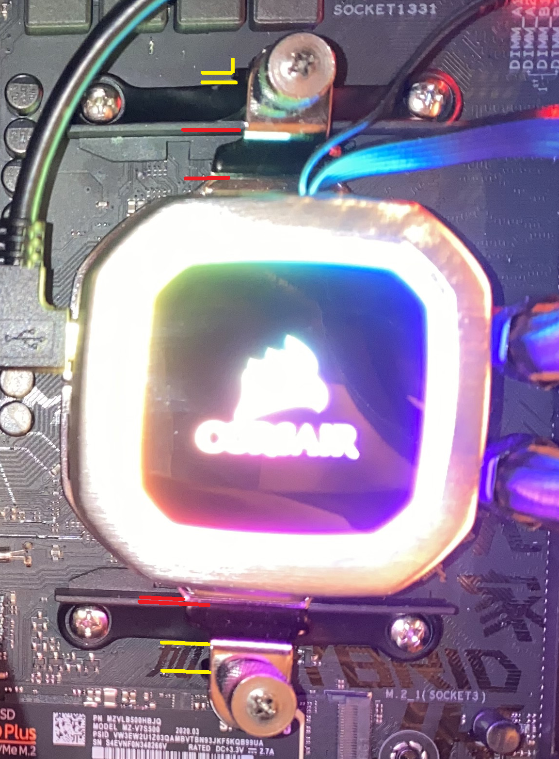

Zum Bild, die Abstände zwischen den gelben (Lasche) und roten (Retention Modul) Linien sollten oben und unten eigentlich gleich groß sein, als Verdeutlichung zu meinem obigen Posting, der Kühler habe sich los gerissen:
Über Netzteil tauschen, Gehäuse Belüftungsrichtung, etc. kann man später reden, wenn das gefixt ist.
Weshalb hast den Kühler dann mehrmals abgenommen?
Ich vermute jetzt halt mal, dass ein paar CPU-Pins umgebogen oder abgerissen sind.
Wenn der Kühler so wie im Bild montiert ist, überhitzt die CPU, evtl. ist sie ja auch durchgebrannt.
ich hab den kühler mehrmals von der cpu abgenommen und diese neu eingesetzt, als das problem aufgetaucht ist. der ist schief draufmontiert , die cpu ist unbeschädigt , der hat sich nicht losgerissen.
leider sagt hier jetzt jeder was anderes woran es liegen könnte. will natürlich auch problemursache kennen, um in zukunft solche störungen zu vermeiden.
