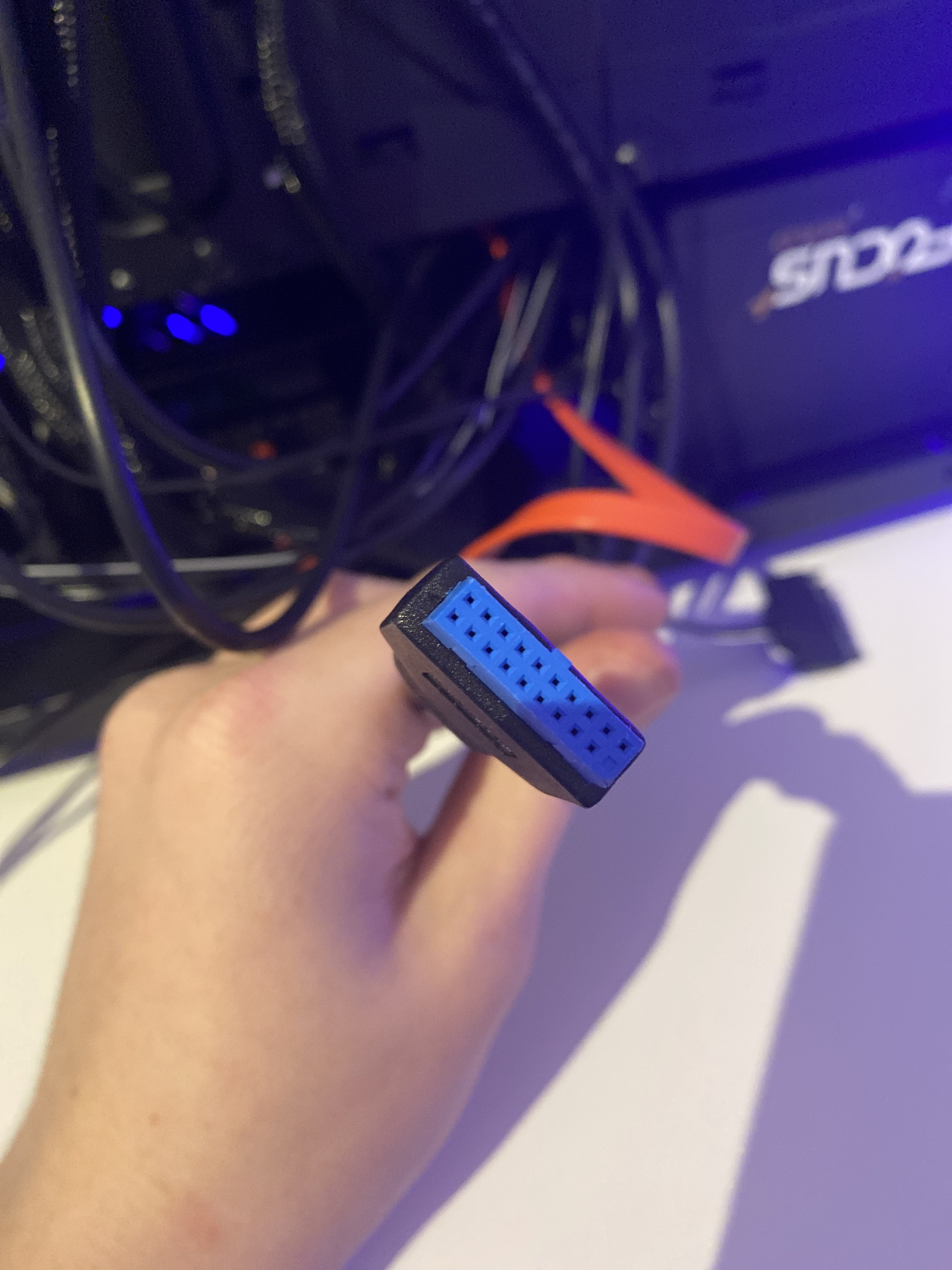

Danke für die Antwort. Hier das Bild
Das ist USB3.0 Header für 2x USB3.0.
Ohne einen Adapter oder eine extra USB3 Karte wird's nix.
Das ist für den USB 3 Frontpanel Anschluss
welches asrock de3 ist es denn genau? 970 hat den anschluss nicht, 980 schon
Das ist ein USB 3.0 Pfostenstecker zur Anbindung der USB Frontanschlüsse.
Kannst du mit einem Adapter an einen USB 2.0 Anschluss hängen. Dann halt mit USB2.0 Geschwindigkeit.
Hat mit den Lüftern aber nichts zu tun.

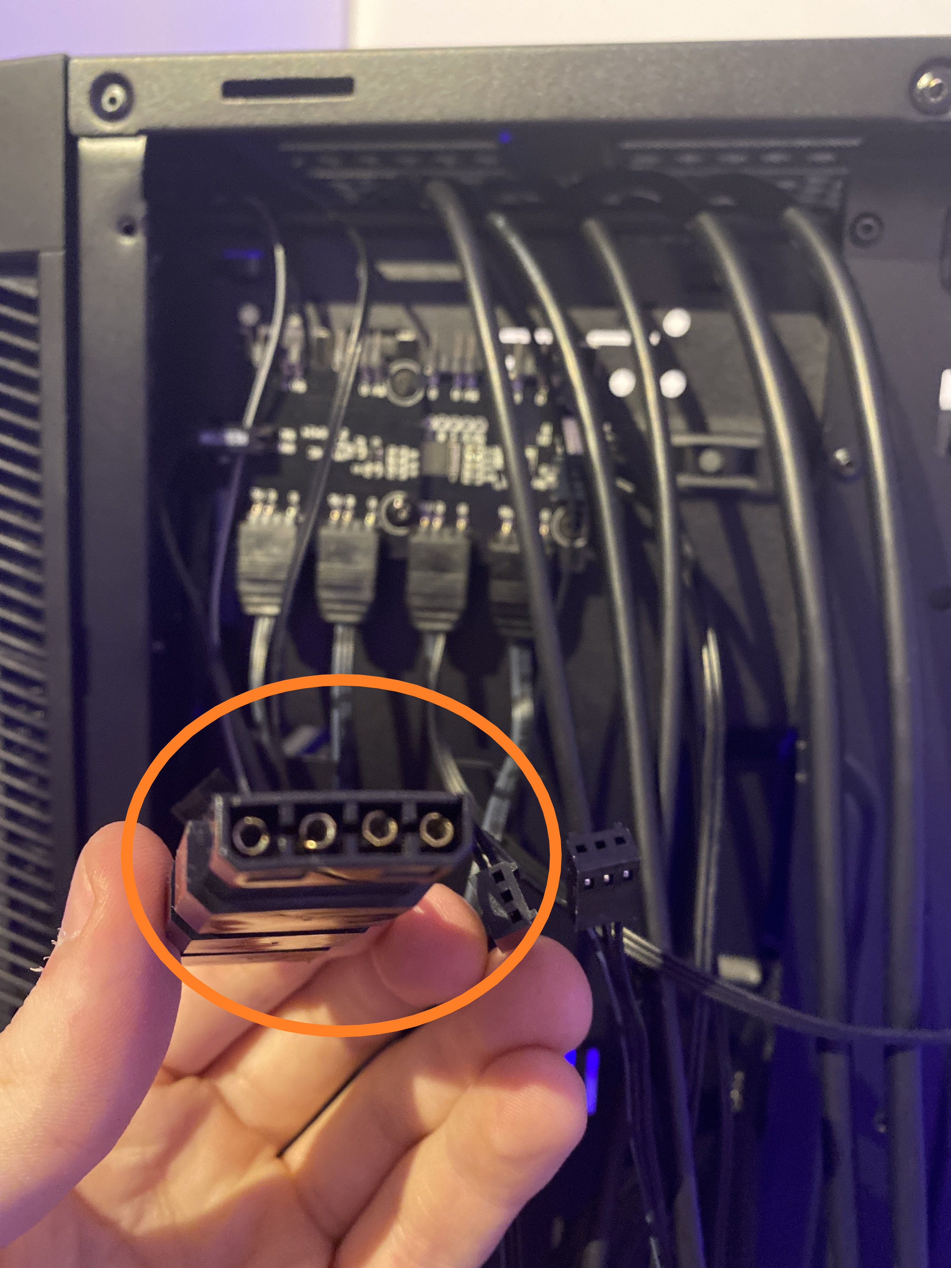

So die hier habe noch. Da habe ich aber kein Anschluss am Mainboard für. Denke das sind die LEDs oder ?
Anmerkung: Beide Stecker sind für die Stromversorgung zur Drehung der Lüfter. Hat man Anschlüsse am MB nimmt man die kleinen. Hat man keine steckt man die Molex zusammen und an das Netzteil.
Das ARGB übernimmt der HU0 (Verteiler)B. Der muss auch ans Netzteil (aber mit einem SATA Stromanschluss).
Die zusammengesteckten großen Stecker. Zusammengesteckt lassen, und an ein
Ende mit dem passenden Netzteil Stecker rein.

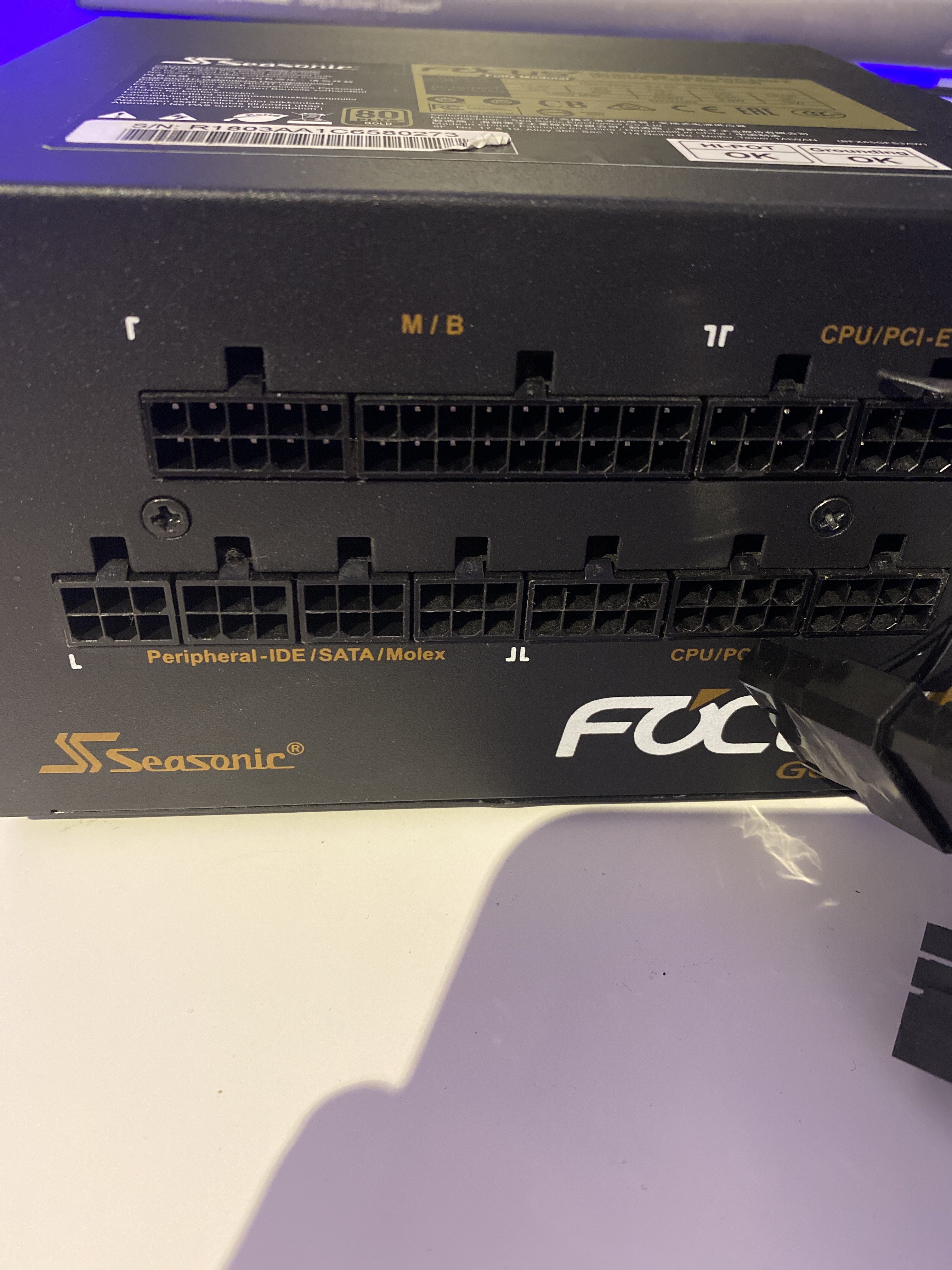

Okay, aber bei mir passen die Stecker nicht dran. Das ist das Problem.
Direkt an das Netzteil kommen nur die mitgelieferten Kabel. Davon gibt es meist eines mit passenden Molex Stecker. Welches Netzteil ist es genau?
Netzteil->Seasonic Originalkabel mit Molex Stecker -> Zusammengesteckte Sharkoon Stecker.
Nimm das richtige Kabel von deinem Netzteil und stecke diese Kabel ins Netzteil und das Ende davon in den Molexstecker vom Lüfter.

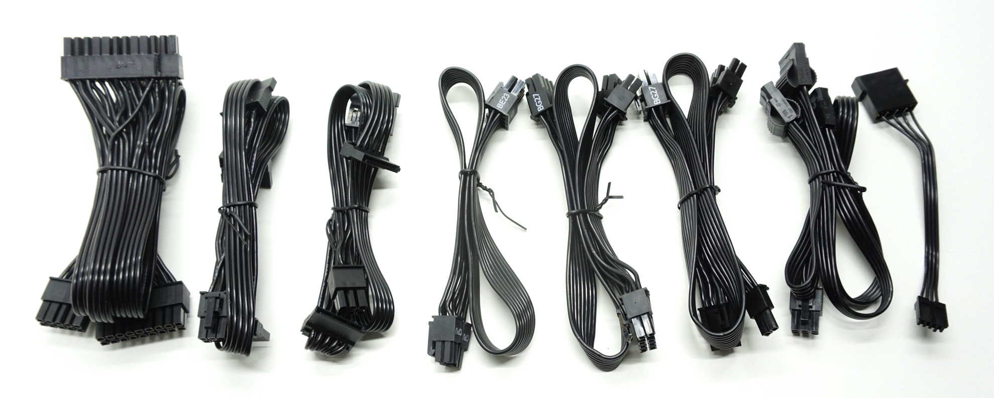

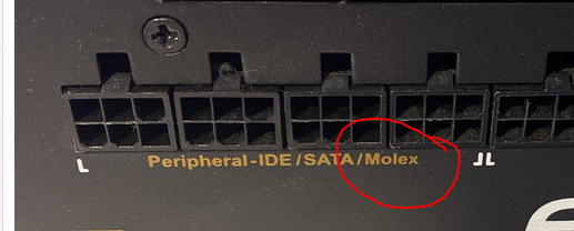

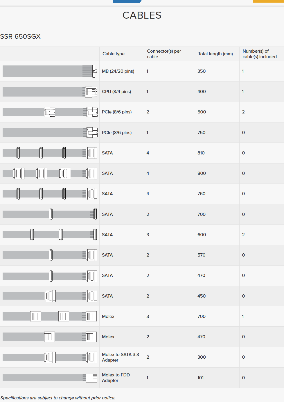

Ich weiß das da molex steht. Ich habe nur zum ersten Mal ein neues Gehäuse und kenne mich da noch nicht so gut aus. Aber jeder fängt ja mal an. Nur passen die Kabel die ich habe nicht ins Netzteil deswegen habe ich mich gewundert.
Da ist ein Kabel vom Netzteil zu Molex.
Dann lese bitte die Handbücher die beim Gehäuse/Netzteil Mainboard beiliegen. Auch wenn das nicht "nett" klingt, aber es bewahrt dich vor einem eventuellen Schaden, durch falsches Stecken.
Im Lieferumfang "muss" ein Molex Kabel dabei sein, wie @Joc schon in seinem Bild zeigte, auf der Webseite von Seasonic steht dies ebenfalls als im Lieferumfang enthalten.
