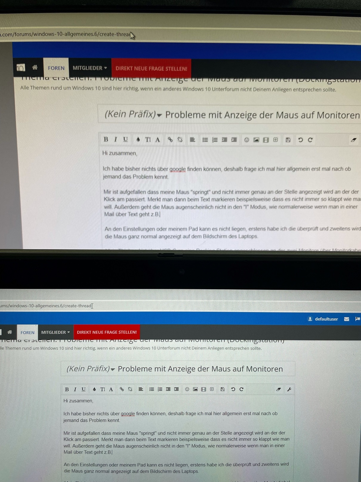

Mir ist aufgefallen dass meine Maus "springt" und nicht immer genau an der Stelle angezeigt wird an der der Klick passiert. Merkt man dann beim Text markieren beispielsweise dass es nicht immer so klappt wie man will.
Das eigentliche Problem ist glaube ich dass Maus augenscheinlich nicht in den "I" Modus geht, wie normalerweise wenn man in einer Mail über Text geht z.B. Deshalb sieht es dann aus als würde SIe springen an diesen stellen ein kleines Stück
An den Einstellungen oder meinem Pad kann es nicht liegen, erstens habe ich die überprüft und zweitens wird die Maus ganz normal angezeigt auf dem Bildschirm des Laptops.
Mein Thinkpad ist über USB-C an eine Docking Station angeschlossen an der zwei Monitore über Monitorkabel hängen.
Auf dem angehängten Bild kann man es gut erkennen. Unten ist der Bildschirm meines Laptops, oben einer der beiden Monitore die an der Dockingstation hängen. Unten ist der Zeiger als "I" sichtbar und an der korrekten Stelle, oben auf dem Monitor ist der Zeiger normal und leicht versetzt.
Hat jemand ne Ahnung woran das liegt? Das Problem trat plötzlich auf. Treiber für Maus (obwohl es daran nicht liegen kann meiner Meinung) habe ich aktualisiert und auch den Grafiktreiber.

Gerade gemerkt dass die Anzeige der Maus korrekt ist wenn ich den Monitor per HDMI an den Laptop anschließe. Seit 1,5 Jahren hat das ganze eigentlich funktioniert ohne Probleme über die Docking
Spannend, also kann man das Problem auf die Docking eingrenzen den ohne die gehts bisher immer.

Nicht nur Dock Firmware anschauen. Sind auch die Treiber fürs Dock aktuell?
Das ist ein Displaylink Dock und braucht daher auch Treiber. Generell würde ich die Schuld auf das Displaylink Gedöns schieben, ohne dass ich dafür ne andere Lösung als Treiber aktualisieren bzw. mal runter schmeißen und neu installieren anbieten kann.
Und eigentlich ist es das falsche Dock für den Laptop. Dazu wäre das 40AN oder 40AS das richtige Dock gewesen.
