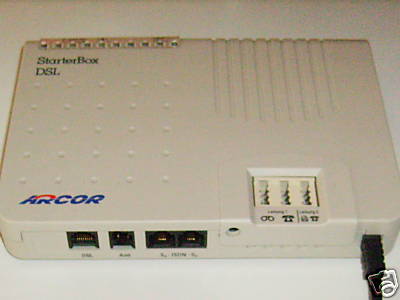

lass dir ein neue starterbox geben. bei meiner schwester war es auch so. sie hatte die selben probleme wie du. nach dem wechseln war alles wieder in ordnung.
mit Starterbox meinst also die ganze Hardware ?? Router usw
ich meine diese hier
