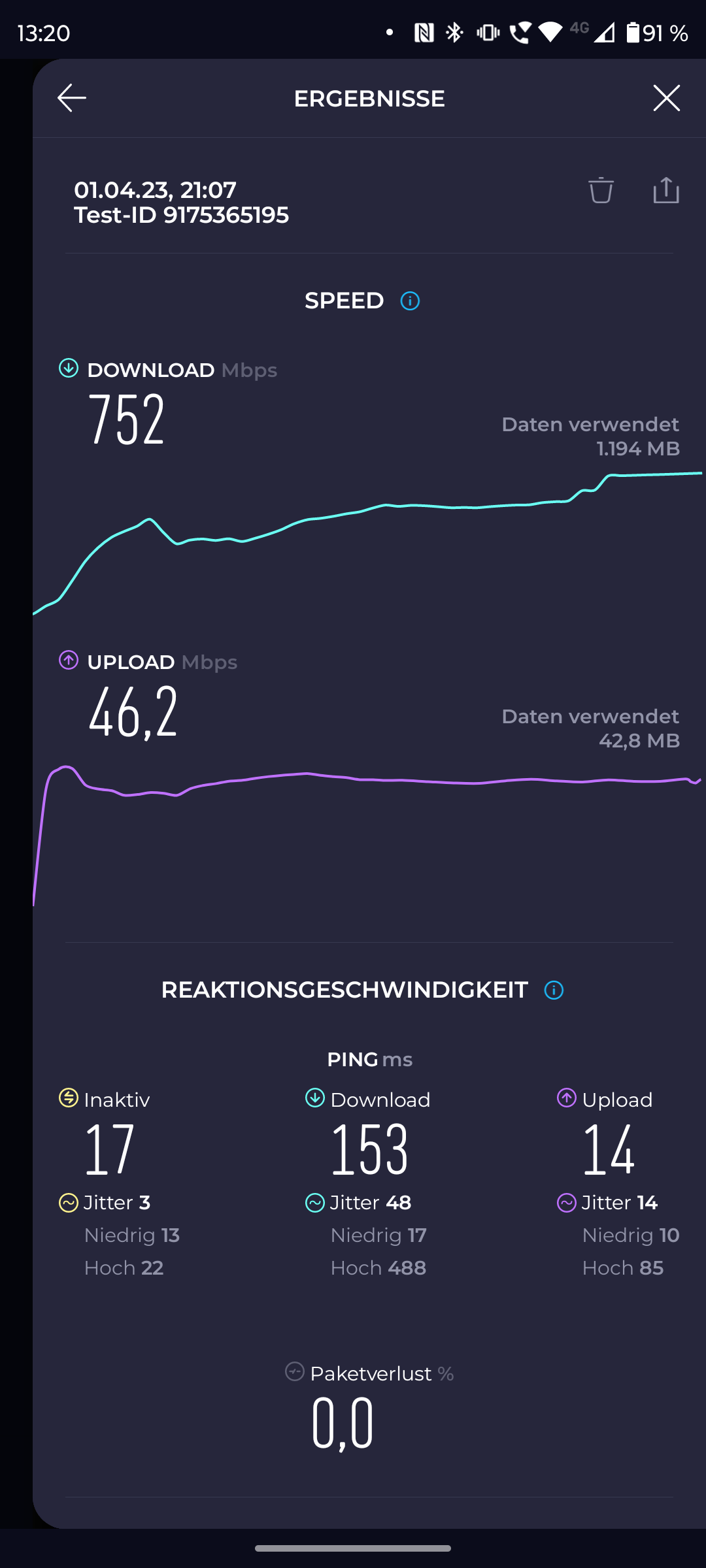

Hab ich selbst vor Ort getestet mit dem Handy.
Humptidumpti schrieb:
Wenn der Router das 5GHz WLAN sporadisch abschaltet liegt das mit ziemlicher Sicherheit daran, dass er auf dem Frequenzband eine Quelle mit höherer Priorität erkennt, nämlich etwas das für ihn aussieht wie ein Radar. Du kannst versuchen die Kanäle zu wechseln. Mehr bleibt dir nicht übrig. Das ist normal und bei jedem Router so.
Kanal wechseln hab ich auch versucht. Auch manuell auf einen Kanal gelegt der von keinem anderen benutzt wird. Geschwindigkeit gehende über 200mbit.
