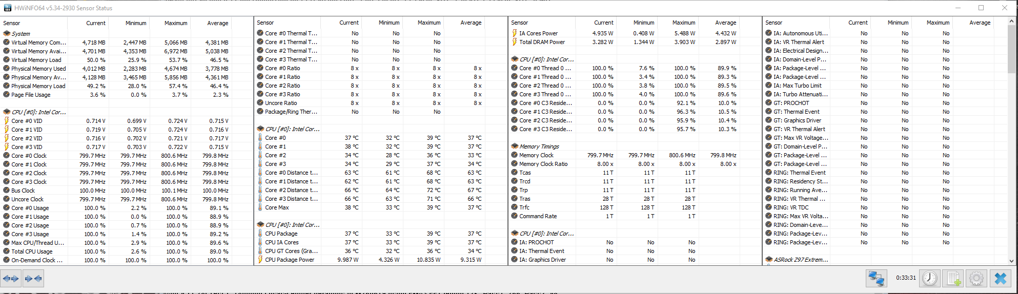

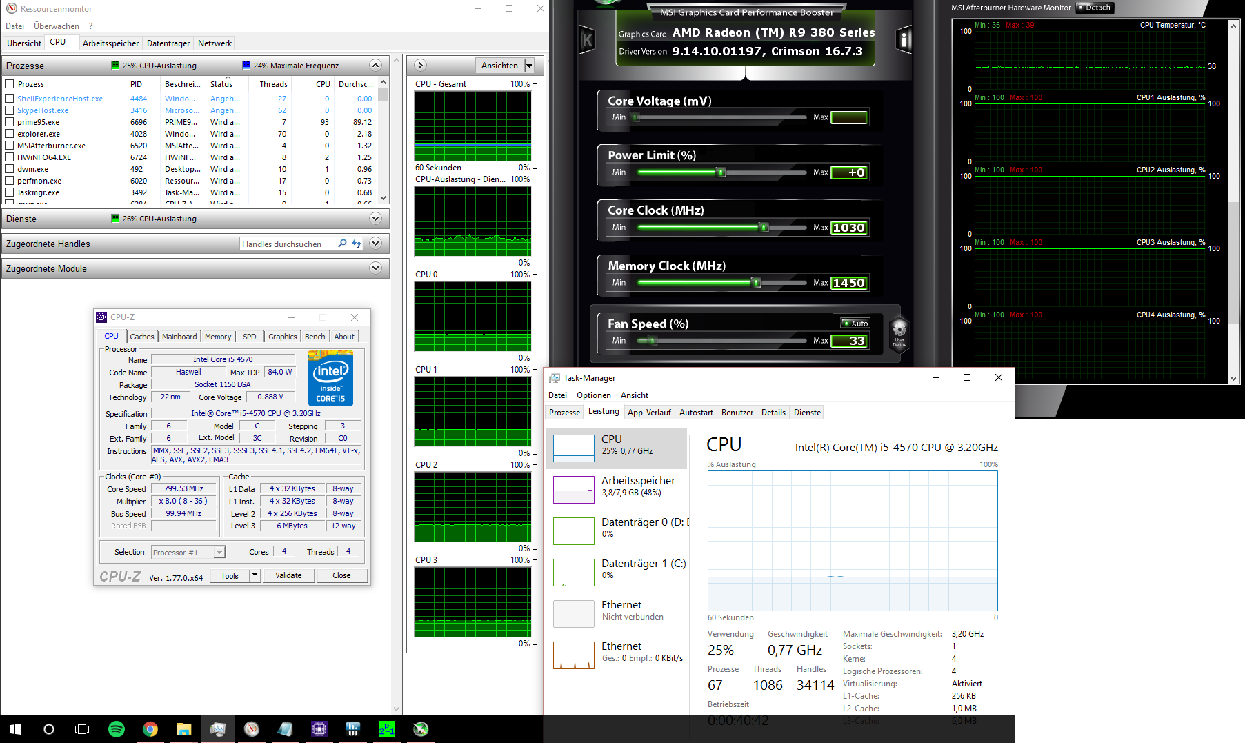

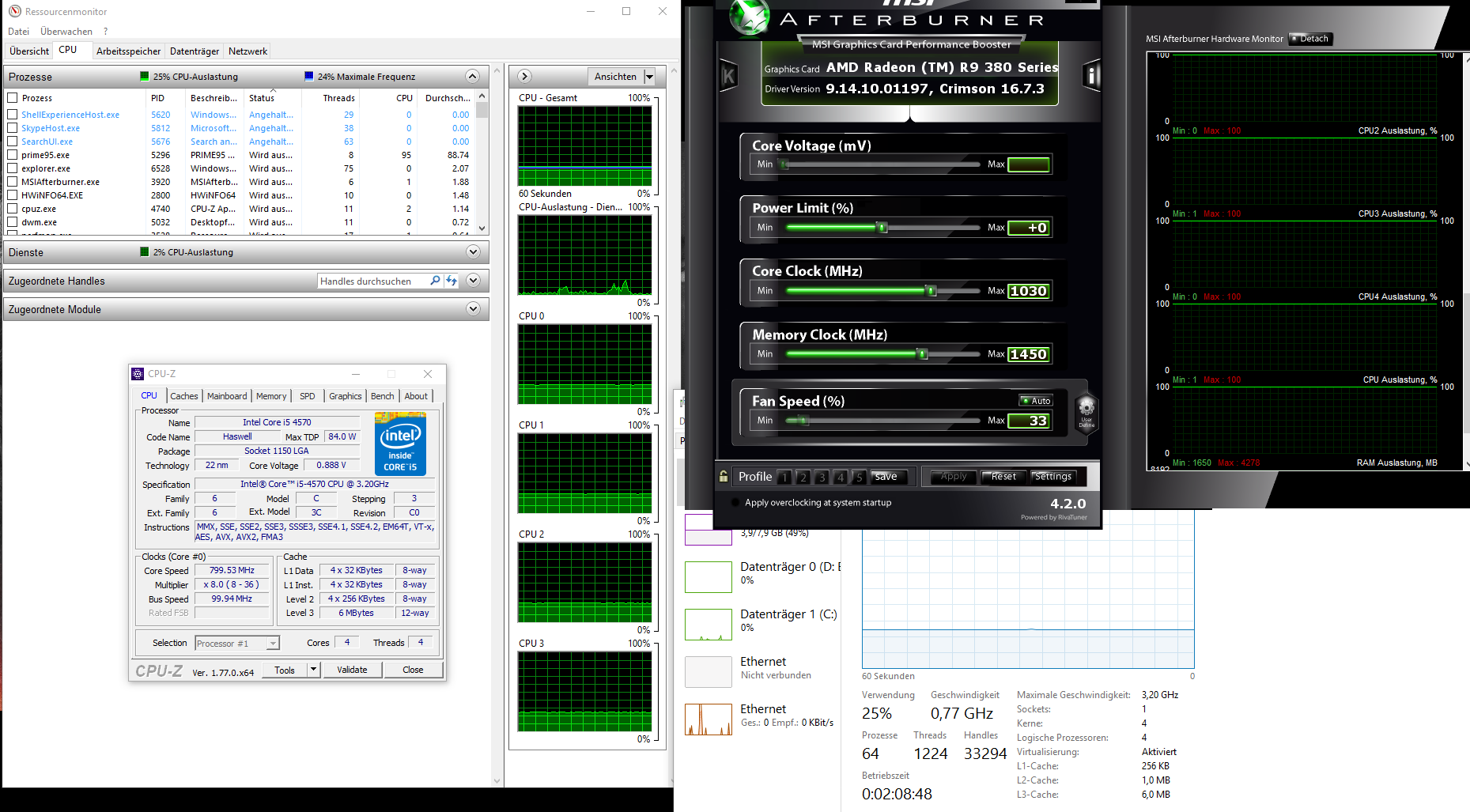

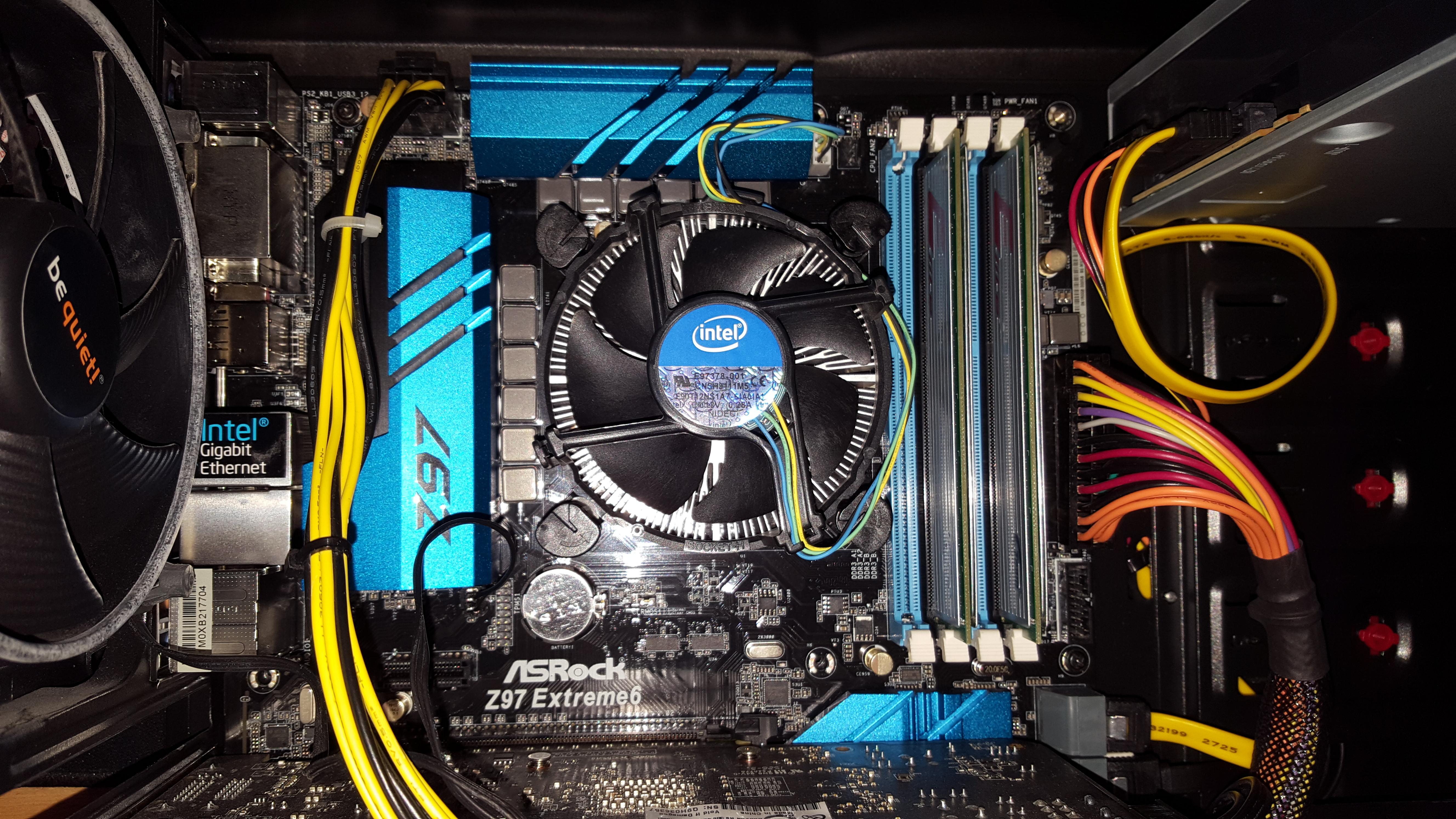

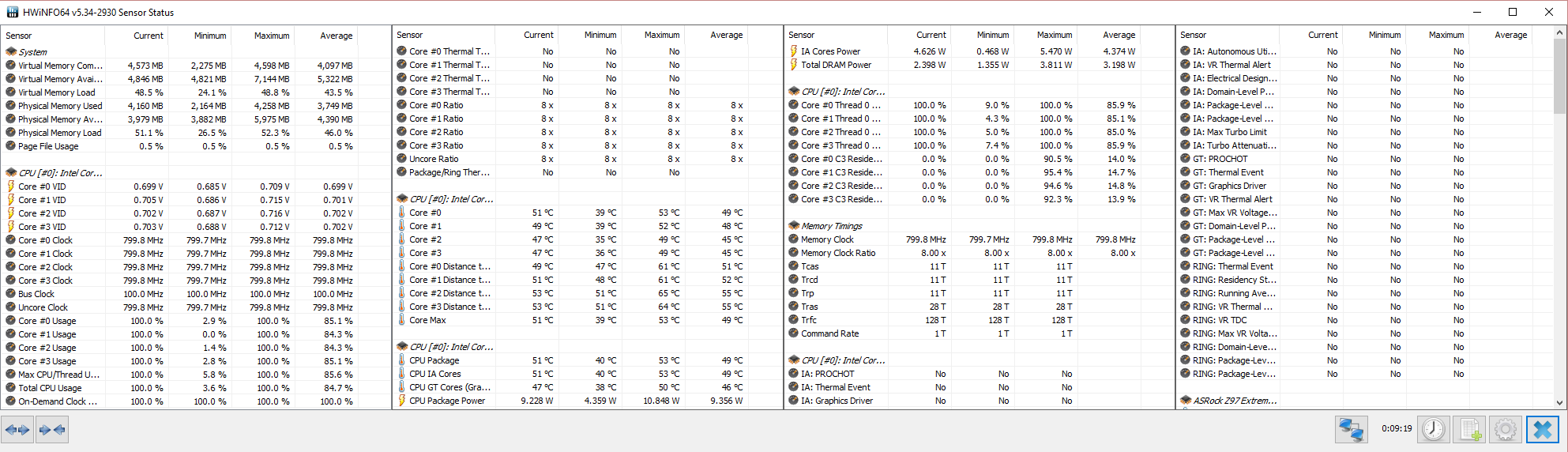

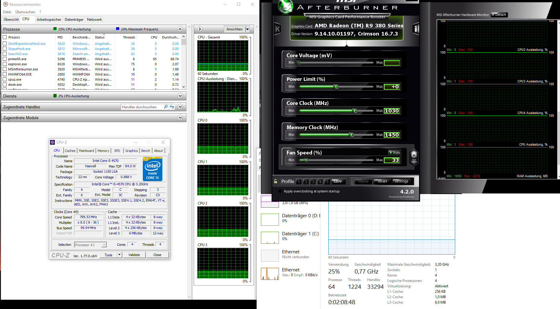

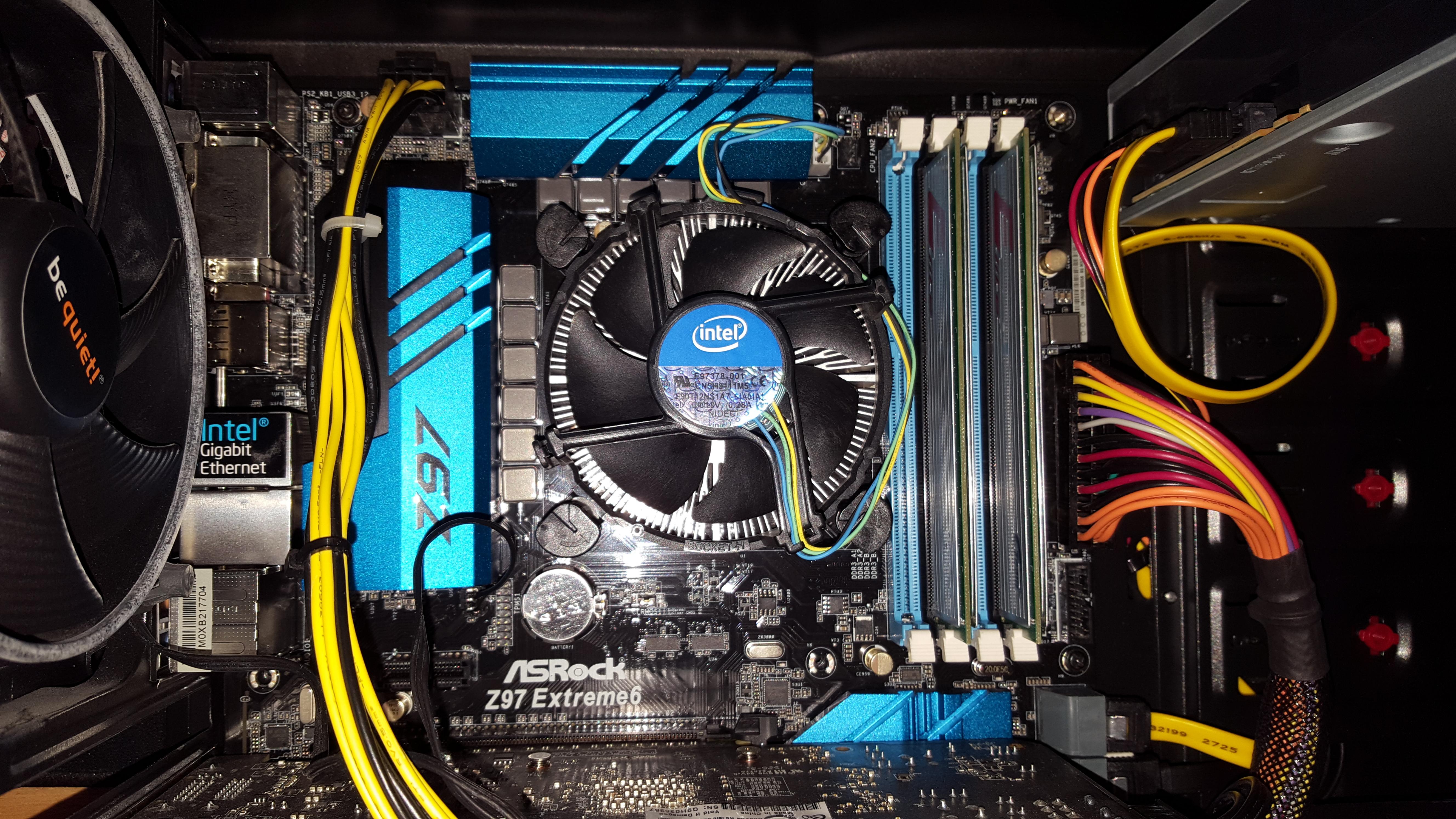

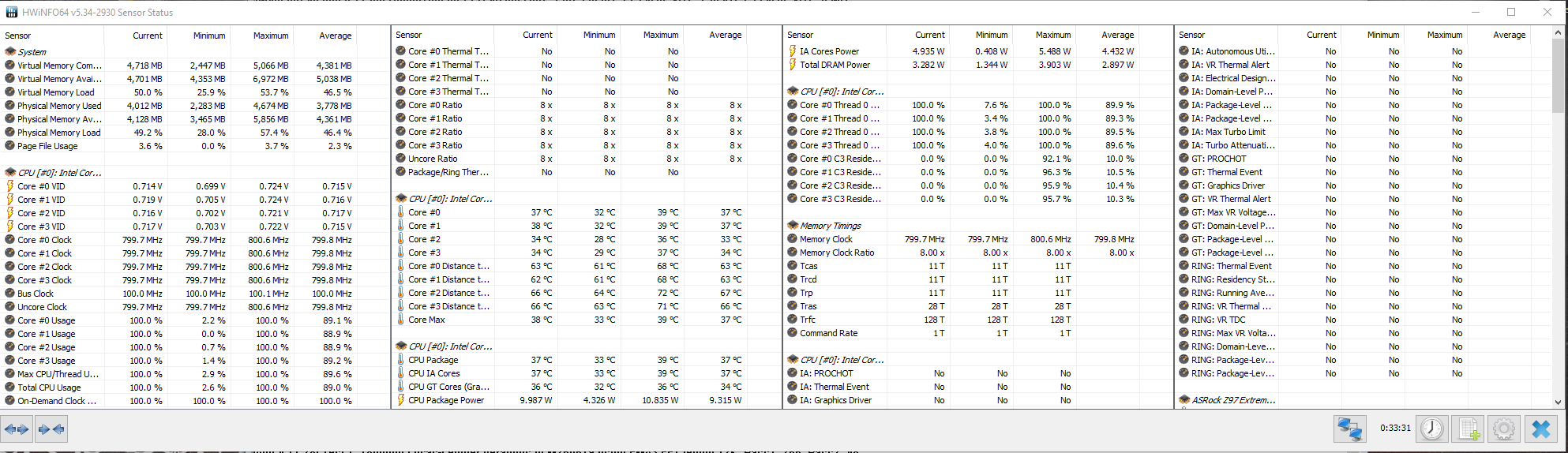

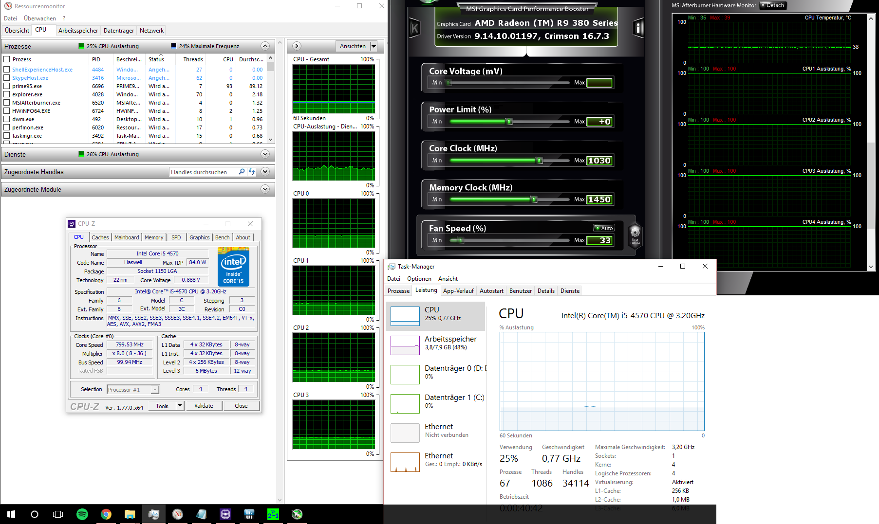

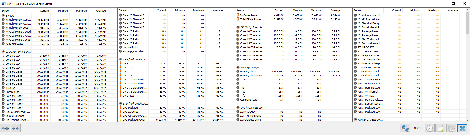

So hab jetz mal den CPU neu eingesetzt und den boxed kühler drauf gemacht, wie du gesagt hast und habe folgene Ergebnisse (siehe Anhang):

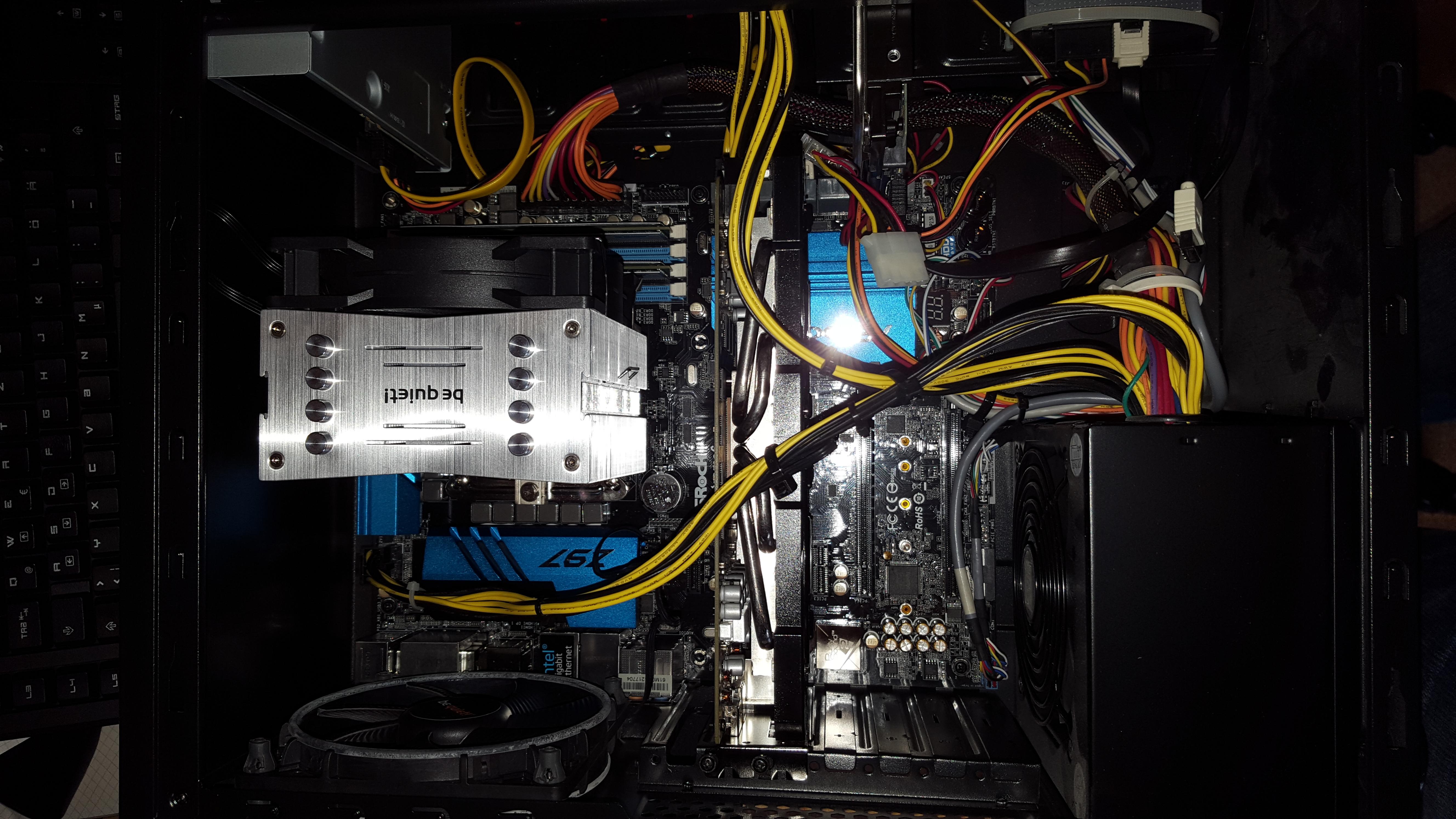

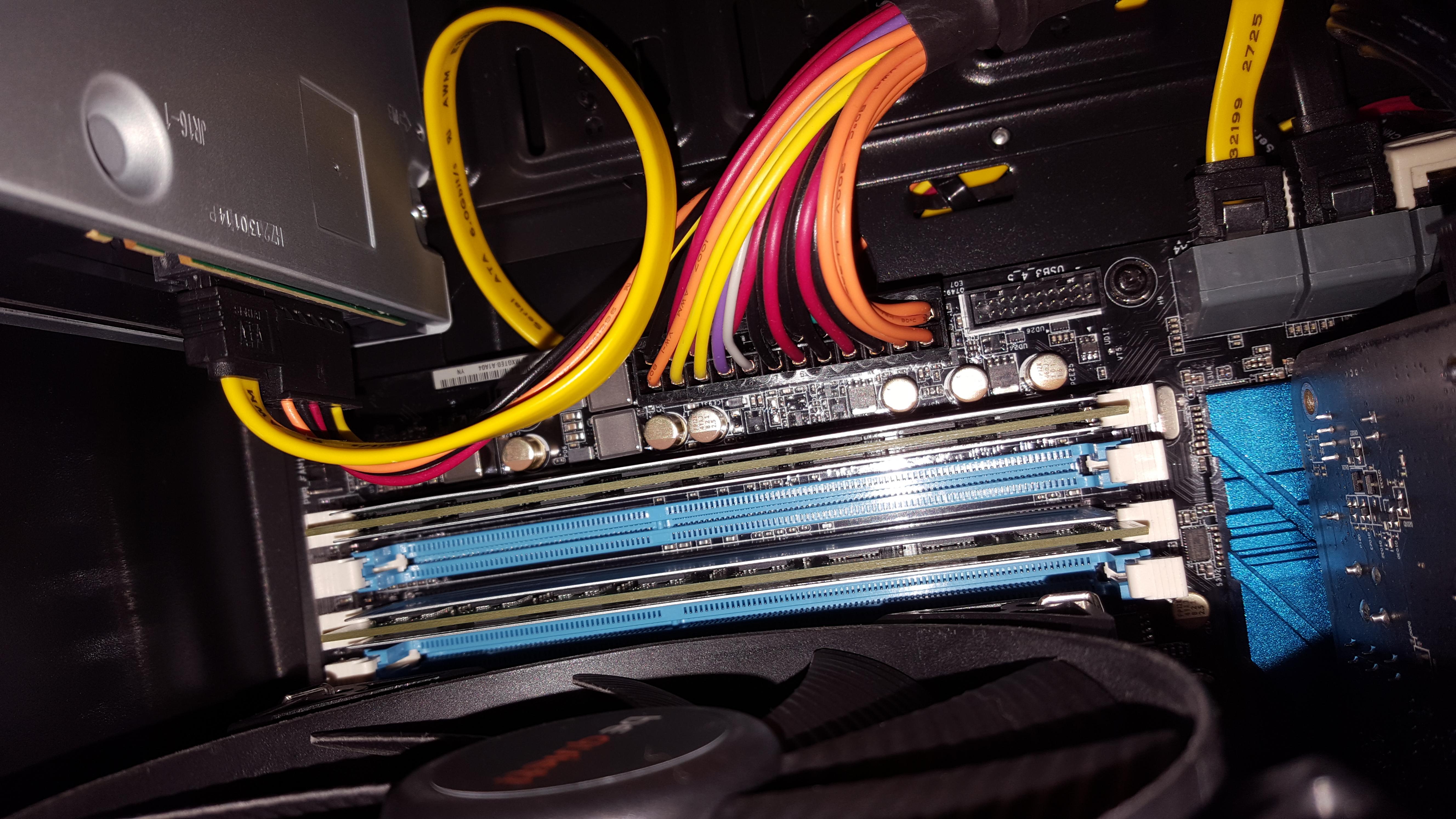

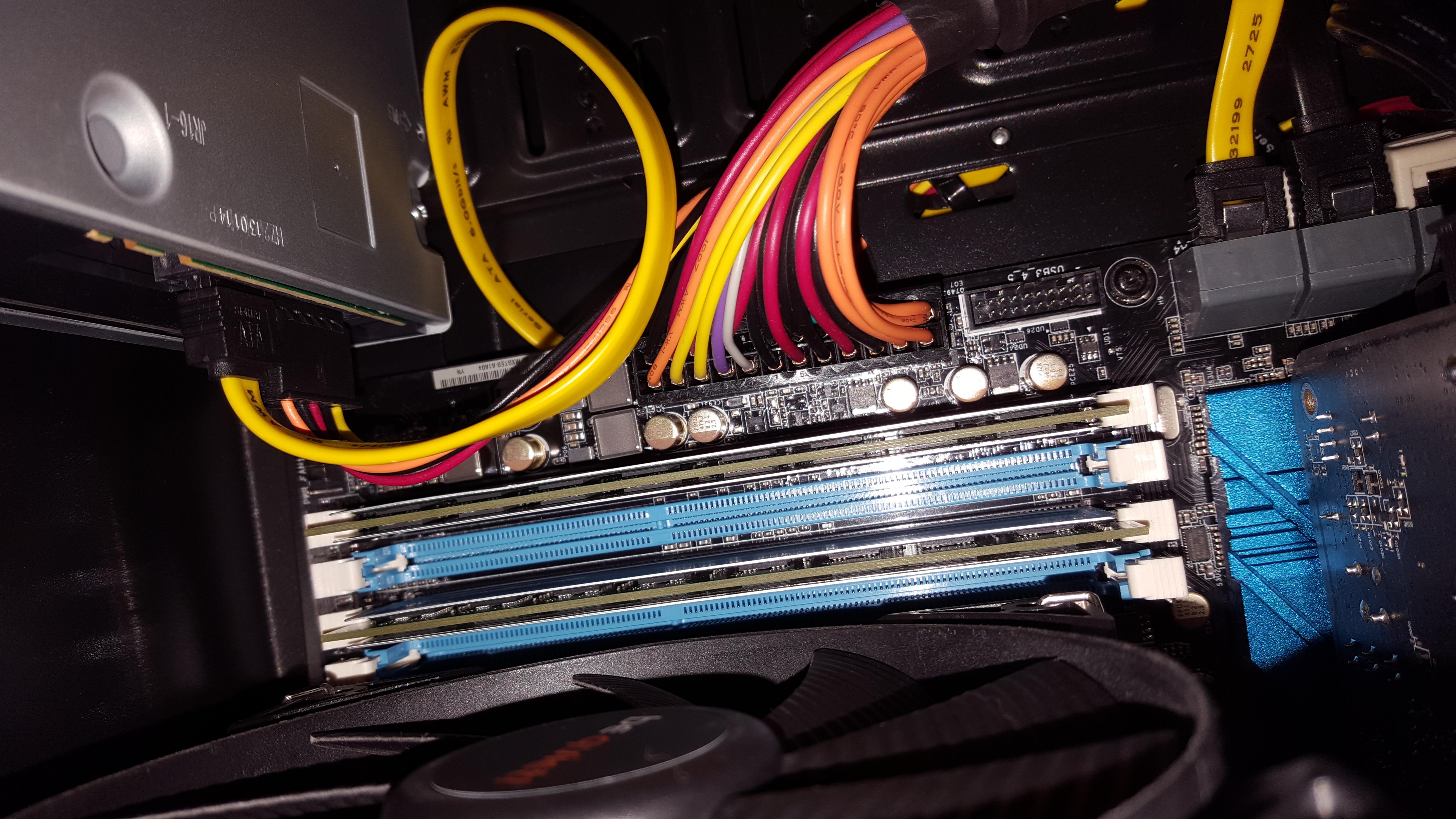

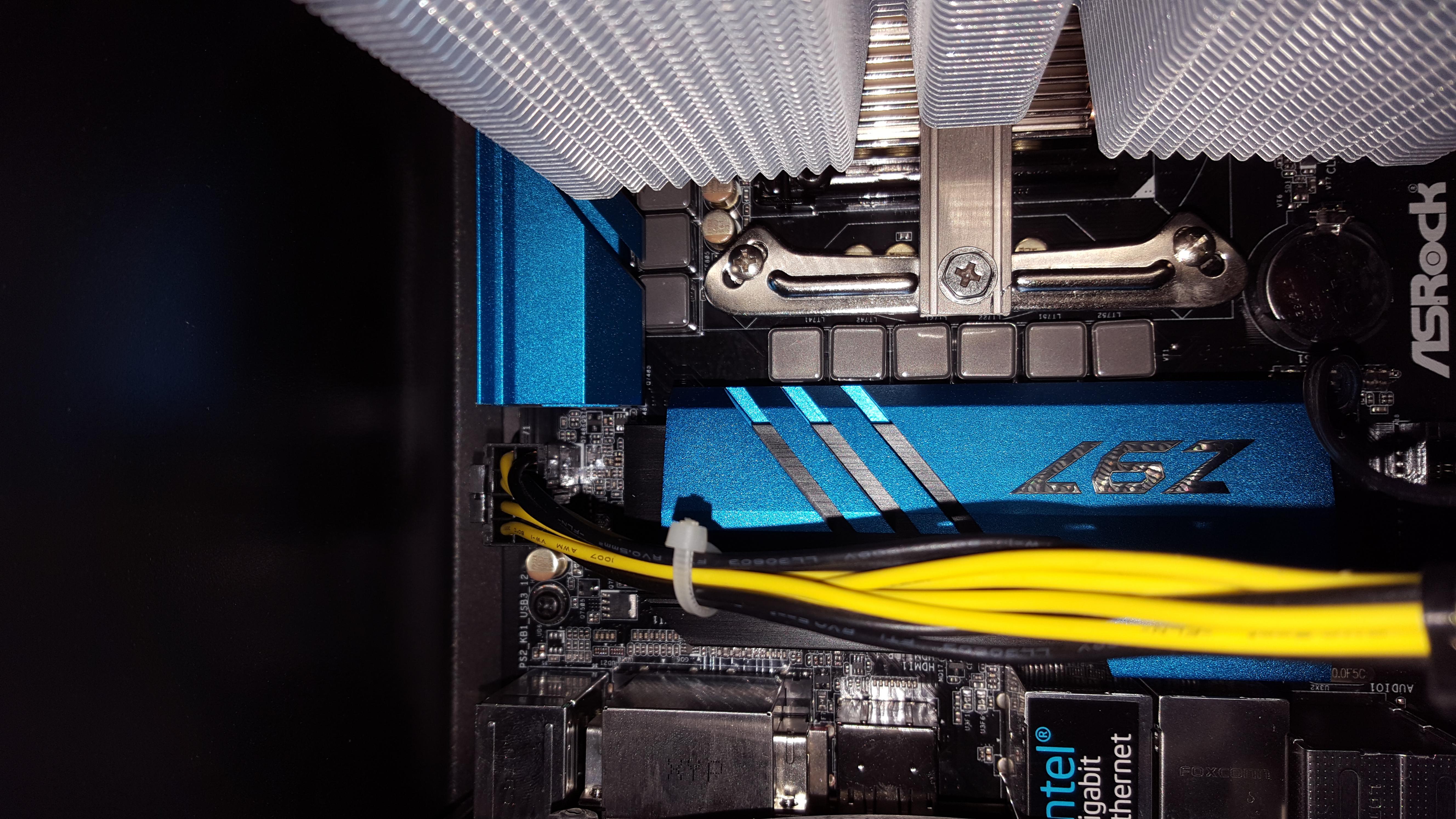

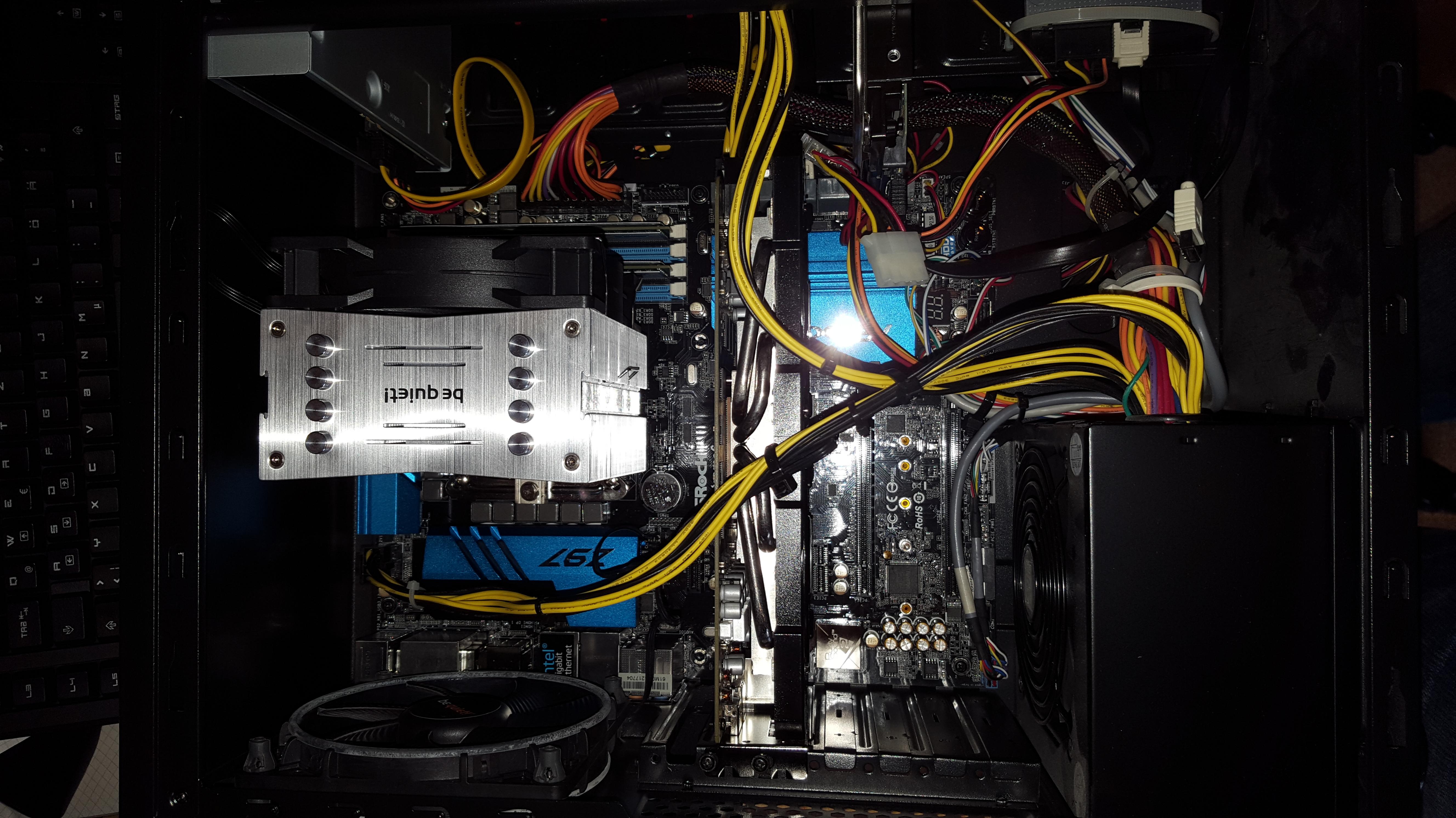

Außerdem habe ich Bilder von der Verkabelung gemacht
Der CPU Takt geht nicht über 800MHz, daher hat der Rechner auch keine Leistung. Hast Du Windows neu aufgesetzt? Wie sind die Energiespareinstellungen in Windows? Hast Du das BIOS auf Default resetet oder da von Hand was umgestellt? Wie hoch dreht der CPU Fan? Das zeigt HWInfo auch an, wenn Du weiter runter scrollst.

schaut alles gut aus, bis auf den von mir eben angesprochenen Takt.

Ja Windows hab ich neu aufgesetzt.
Das BIOS habe ich mit dem Clear CMOS Switch resetet. Und seid dem nur die Bootreihenfolge geändert.
Ich wüsste nicht, dass das board ein Schalter hat, der den cpu auf 800mhz beschränkt. (Thermal Throtteling sollte da den cpu noch nicht beschränken oder?)

Bei der Temperatur nicht, nein.
Als aller erstes: vielen Dank für eure Hilfe und tut mir leid, dass ich eure Zeit verschwendet habe.
Das Problem ist gelöst: In den Energiesparoptionen war die maximale Auslastung des Prozessors auf 5% eingestellt (warum auch immer).
Hier nochmal danke an alle und an holt nochmal, darauf muss man erstmal kommen, dass das so was einfaches sein kann. 😂😂😂😂
