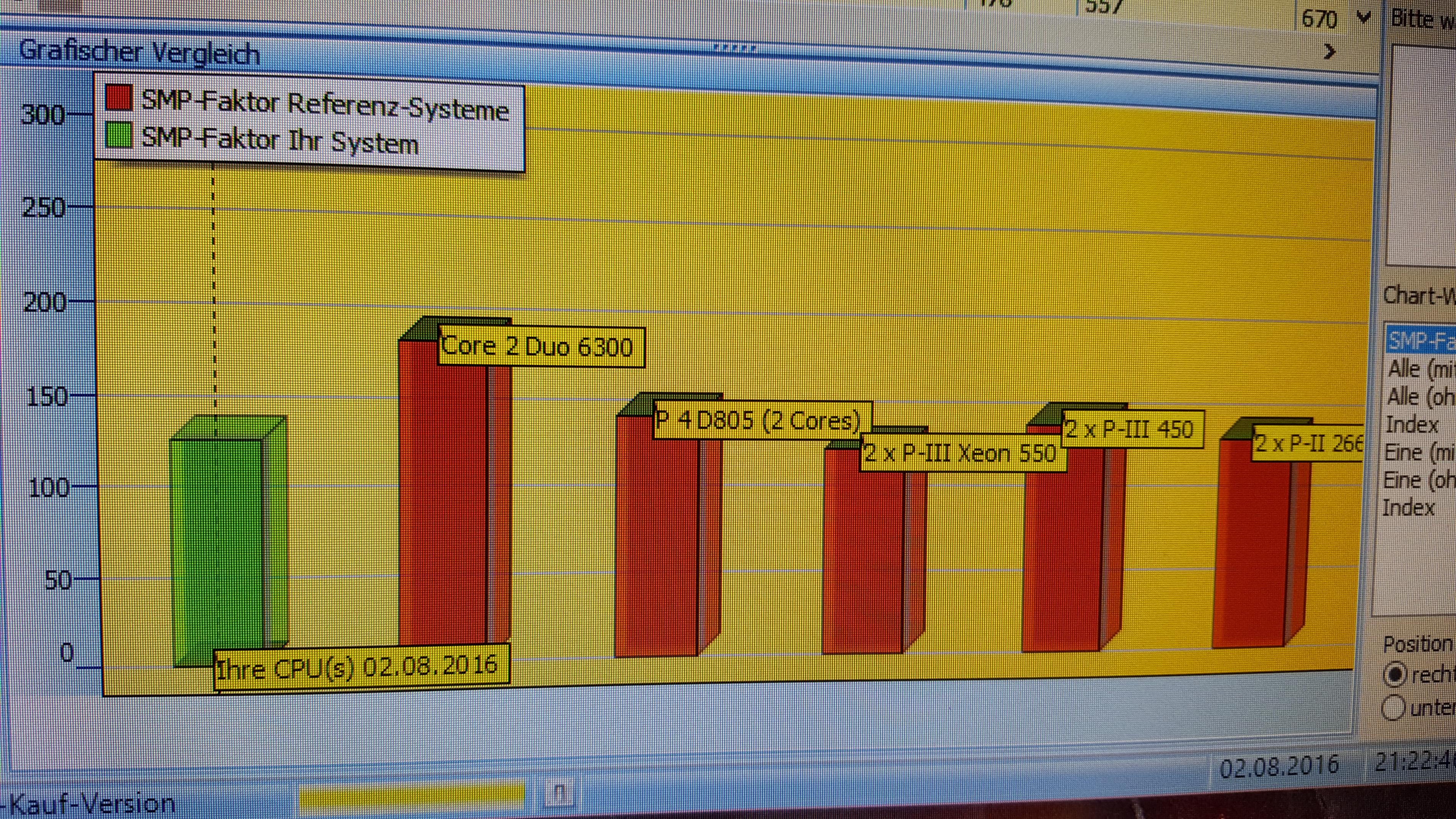

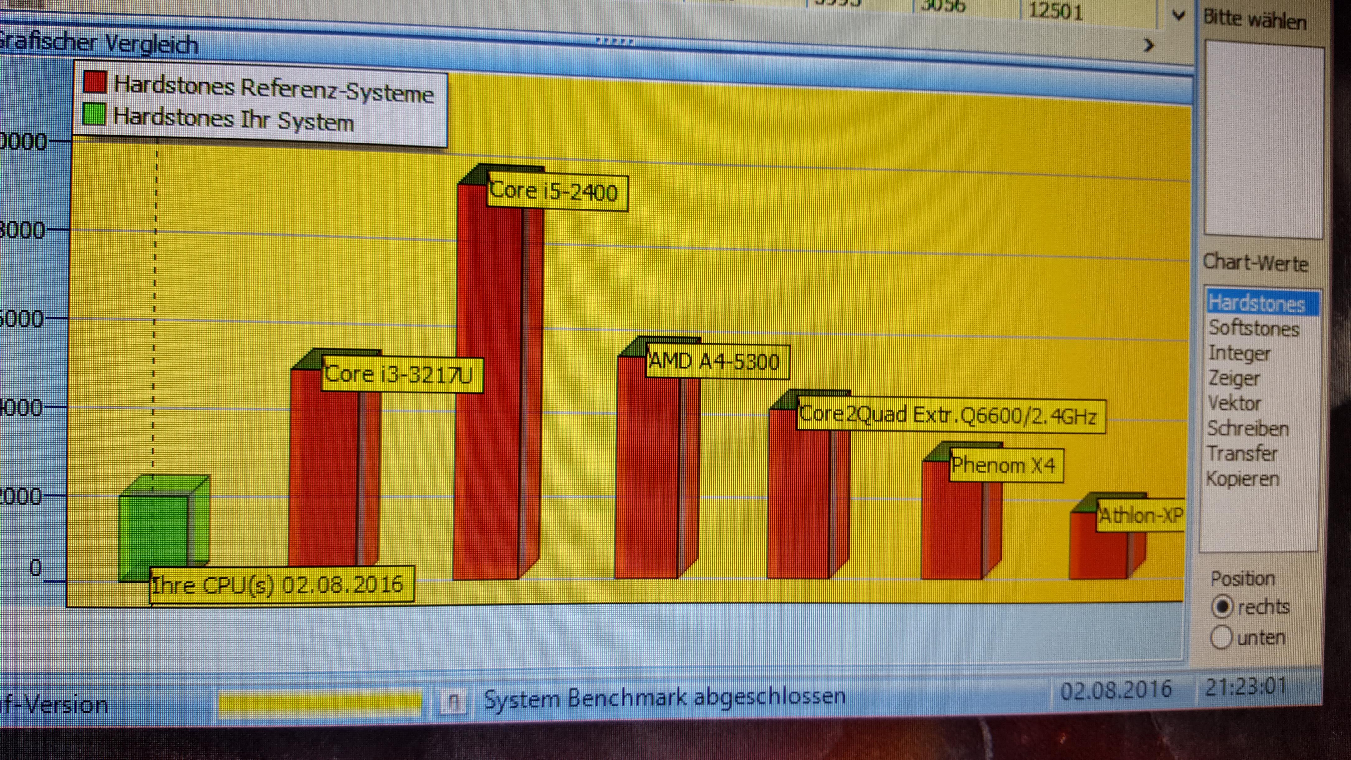

Dann kurze Zeit später hab ich weitere Probleme gemerkt, weil ich beim zocken zum Beispiel anstatt konstante 70fps nicht mehr über 20-30 fps komme (auch wenn ich die Grafikeinstellungen komplett runter stelle). Nachdem ich dann alles mögliche ausprobiert habe und dann, weil nichts geholfen hat, den PC neu aufgesetzt habe, hat es wieder normal funktioniert für ein paar Wochen. Jetz habe ich aber wieder die selben Framedrops und laut dem Programm Dr.Hardware ist die Leistung (siehe Bilder) meines Prozessors deutlich unter der Leistung schlechtere Prozessoren. (Ich habe auch schon versucht den aktuellsten Grafiktreiber zu installieren, aber mein PC stürzt bei der installation immer ab)

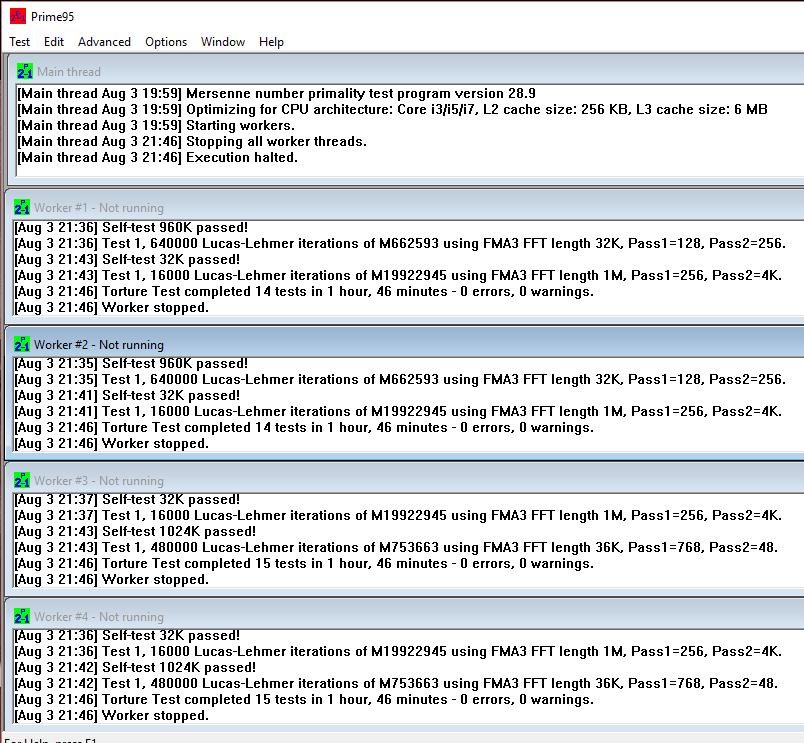

Habe jetz mal versucht den PCMark 7 drüber laufen zu lassen, ist aber nicht gestartet, auch nicht nachdem ich das Programm neu installiert habe.
Dann habe ich den Prime 95 mal laufen lassen, und da kam folgendes raus: (siehe Anhang)
Der msi afterburner hat mir folgendes angezeigt:
CPU 1-4 Auslastung: 100%
CPU 1-4 Temperatur: ca 35°C
Laut Taskmanager lag die CPU Auslastung allerdings nur bei durchgehend 25%.

Das die Auslastung im Taskmanager nicht bei 100% lag ist nicht normal.
Scheinbar ist die CPU nicht stabil (Spannung prüfen).
Ich tippe da leider auch auf das NT oder eben ein Mainboard defekt...Oder gar ganz dummen Fehler.
