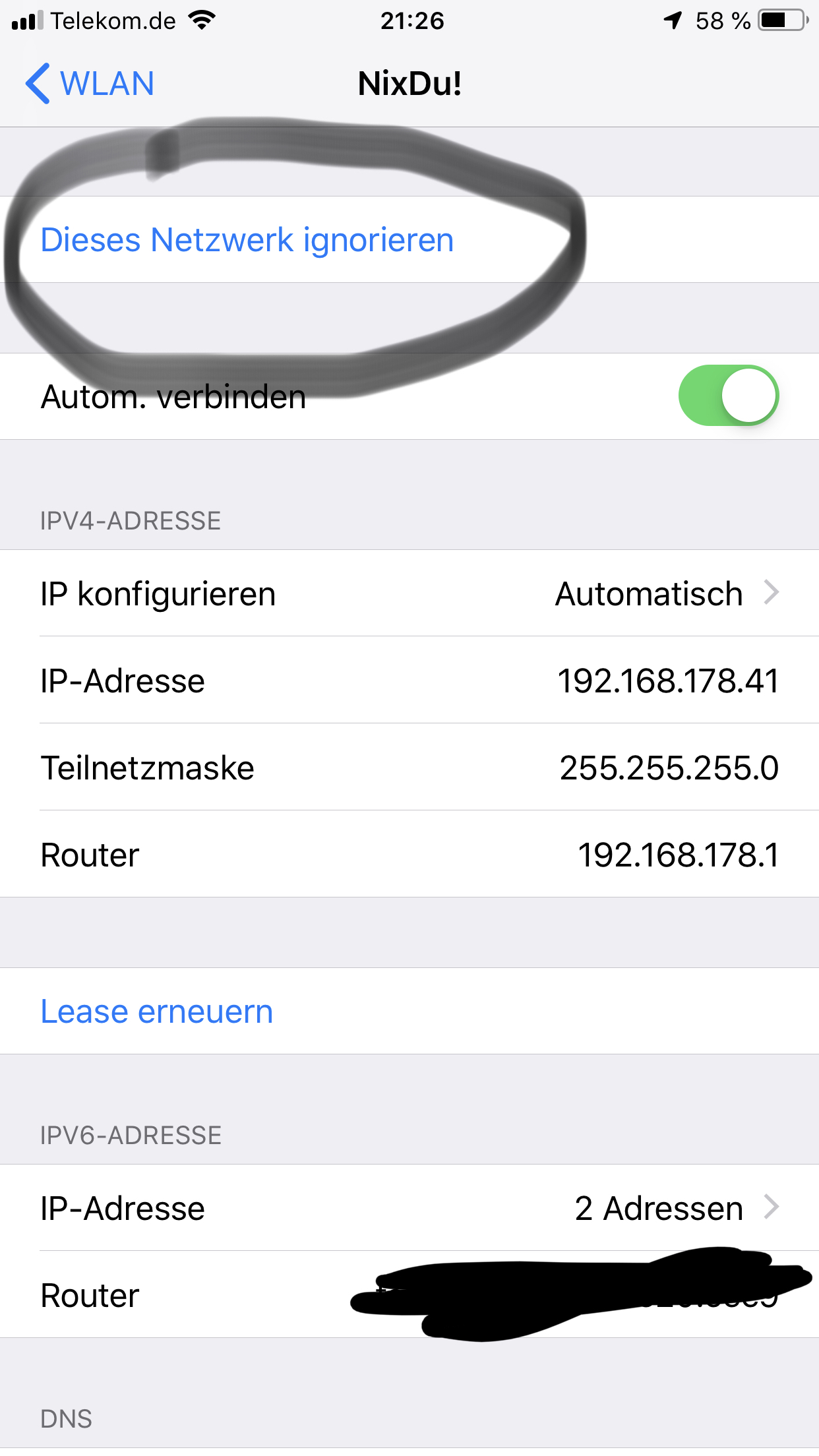

Einmal im Netzwerk anmelden und dann da klicken.
