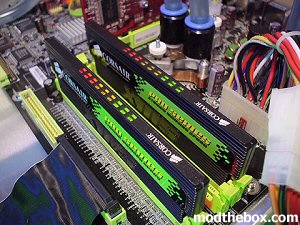

Es sind 2 Riegel. Getestet für Dual Channel. Mit Auslastungs LEDs.
Ich hänge mal ein Bild mit dran.
Die Dimms liefen bei mir genau 1 Woche. Danach habe ich anderen Speicher verbaut.
Die Rechnung für die Teile habe ich auch noch.
Sag mir was du bereit bist auszugeben.
