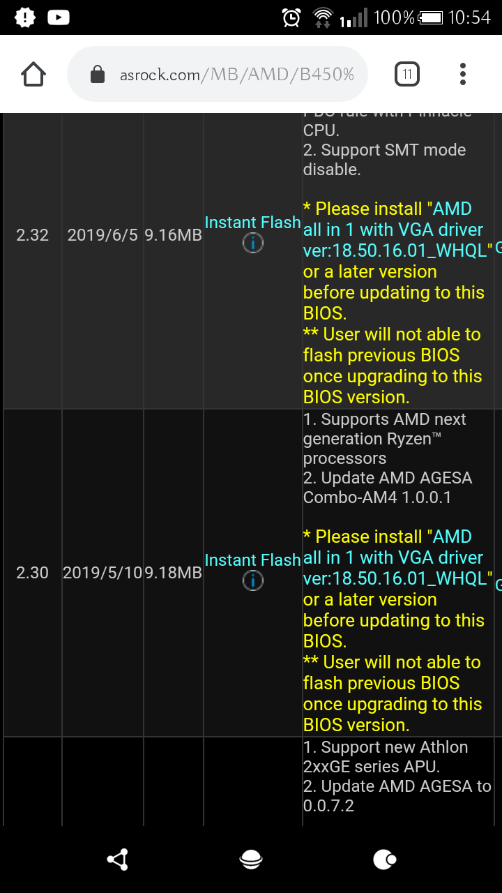

Hierbei liegt das Problem. Ich bekomme den Treiber den man vor dem BIOS flash installieren soll nicht auf die SSD da der pc dafuer erstmal laufen muesste.
Die Hinweise sind in der Regel so zu verstehen, dass der neuere Treiber zusammen mit dem BIOS getestet wurde. Laufen tut es im Regelfall dennoch, auch ohne ;)

Klicke auf der Webseite, von der du den Screenshot gepostet hast, auf "Instant Flash" dann steht dort, wie man das BIOS ohne OS direkt von einem USB-Stick flashen kann.
Hat jemand die Frage mal gelesen? Offenbar nicht! Denn mit der CPU wird das Board wahrscheinlich nicht starten, denn es wird ein BIOS-Update benötigt, damit der Ryzen 3000 erkannt wird. Also auch kein BIOS-Flash aus dem BIOS heraus, und da das Board kein Flashback unterstützt, wird das auch nicht gehen. Mit viel Glück ist schon ein passendes BIOS installiert, aber sicher ist das nicht.
Reaktionen: tony_mont4n4, TheMerlin und Keine Geduld!
Hat aber nichts damit zu tun, dass der Treiber installiert werden soll. Wenn das Bios zu alt für die CPU ist, dann geht ein Bios Update einfach nicht. Dann muss eine alte CPU rein damit es startet und man das Bios flashen kann.

Du schreibst deine Vermutung als Fakt, was soll der Blödsinn, Asrock schreibt für alle "Matisse" CPU ein Bios P2.30 vor bei diesem Board!
SocketFamilyModelPowerCoreFrequencyCacheCPU Rev.Since BIOS
AM4Ryzen 53600 (100-000000031)65WMatisse3.6GHz3MBB0P2.30

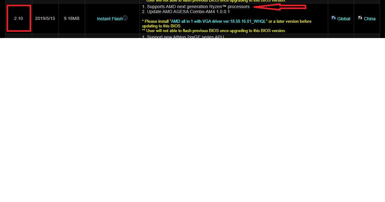

Stimmt, habe ich mit der M-ATX Variante des Boards vertauscht. Asche auf mein Haupt. Da gibt es das 2.10 mit Ryzen 3000 Support.
