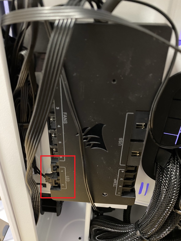

Werde ich gleich testen. Übrigens: Meine Anschlüsse direkt am Commander Pro / Lightning Node sehen so aus:
https://ibb.co/ZGtzJWV
https://ibb.co/zr3Kg57

Laut deinen Bildern hast du die Drehzahlsignale der Fans ja nicht an den Commander angeschlossen. Dann kann der auch nichts regeln. Du hast dann wohl alles mit dem Mainboard verbunden.
Die Farben funktionieren über den Node. Dort hast du ja drei Lüfter angeschlossen.

Eigentlich ist alles korrekt angeschglossen. Würde nur mal am Commander den LED1 Anschluss verwenden. Vielleicht ist das ja wie bei den Node, das erst 1 verbunden sein muss.

Was hängt da an LED2? Der Node? Schon mal auf LED1 umgesteckt?

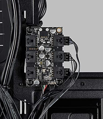

Mein Node (im Gehaüse integriert) schaut so aus.
Dort siehst du unten links (bunte Kabel) den USB Strang und rechts den Strang für SATA Power.
Habe es auf LED 1 umgesteckt. Leider nach wie vor keine Besserung. Die Lightning Node ist definitiv richtig angeschlossen, sowohl am Commander als auch am Sata...

Ich hab da zwischen Lightning Node und Commander kein wirkliches USB-Kabel, sondern nur so einen kleinen Anschluss der wohl wirklich für den Bereich "LED" vom Commander gedacht ist. Ich hänge mal ein Bild an, da habe ich das Kabel in der Hand das aus dem Lightning Node rausgeht.

ich habe das in schwarz und wie gesagt mein Node der zum Gehäuse gehört ist anders als deiner auf deinem Bild. Ist der noch vorhanden, also der zum Gehäuse gehört.

Es wird kompliziert. Was die Firma gemacht hat, kein Plan. Zum Gehäuse kommt der Node auf dem Bild von mir mit dem roten Rechteck drum. Der hat kein Gehäuse, nur die Platine. Hat dein Gehäuse den noch?
Wenn ja, ist da etwas angeschlossen.
Dein Node von deinem Bild liegt glaube ich bei, wenn du zum Beispiel ein Set von drei Corsair Lüftern kaufst.
Beide können mit dem Kommander verbunden werden. Der vom Gehäuse per USB der andere mit dem 3 Pin LED.
