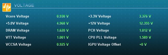

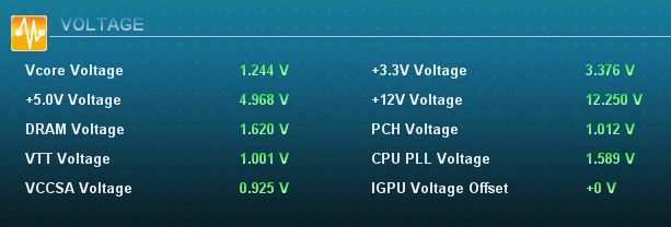

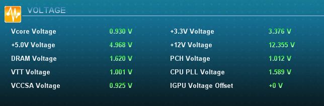

mal so zum Vergleich mit meinem übertaktetem i2500K und einem Enermax EMD425AWT II Modu82+ 425W (das 400er Liberty ist in meinem HTPC). Da ändert sich unter Last nur die 12V Schiene und das bei 90W Lastunterschied.
