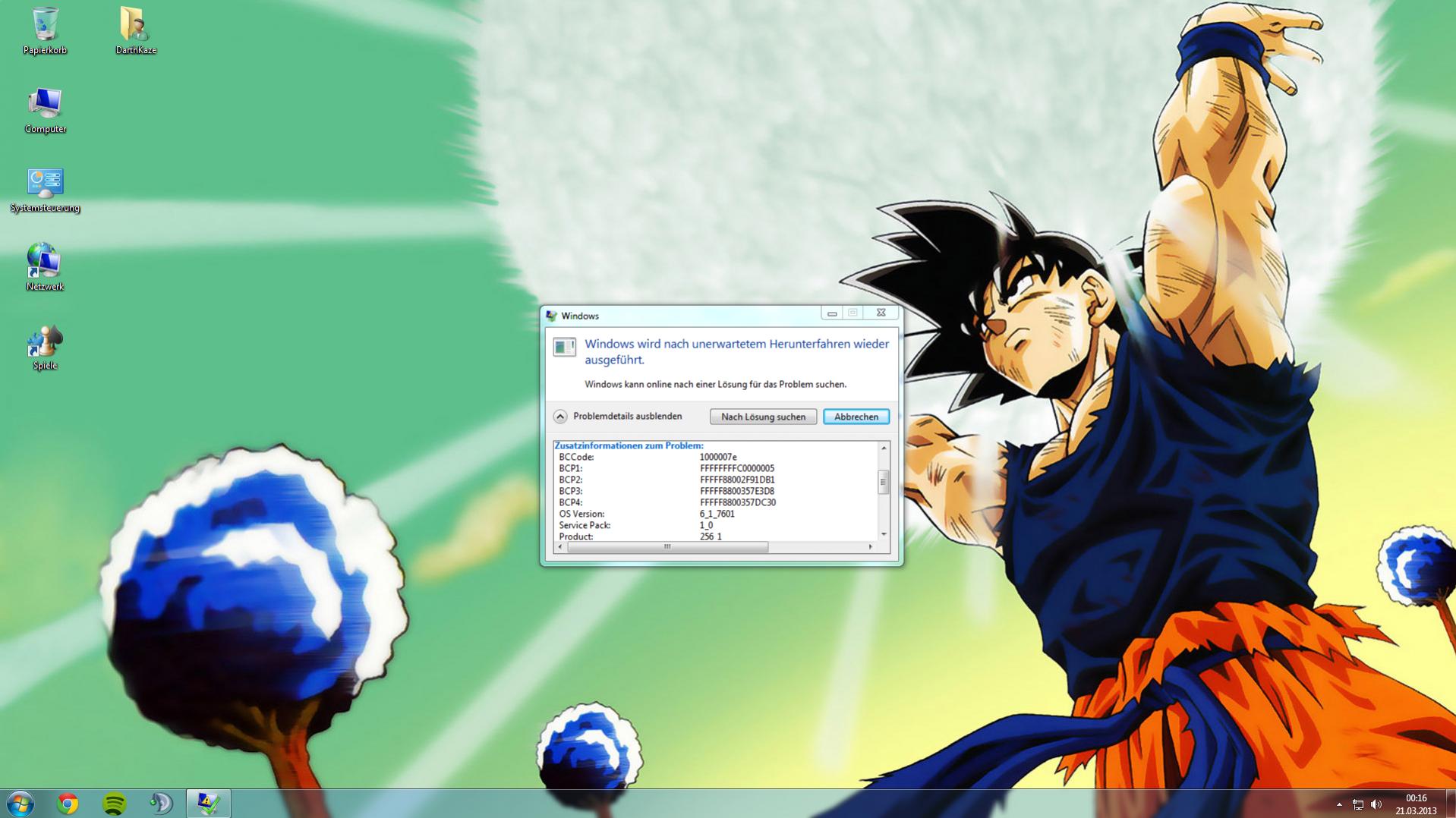

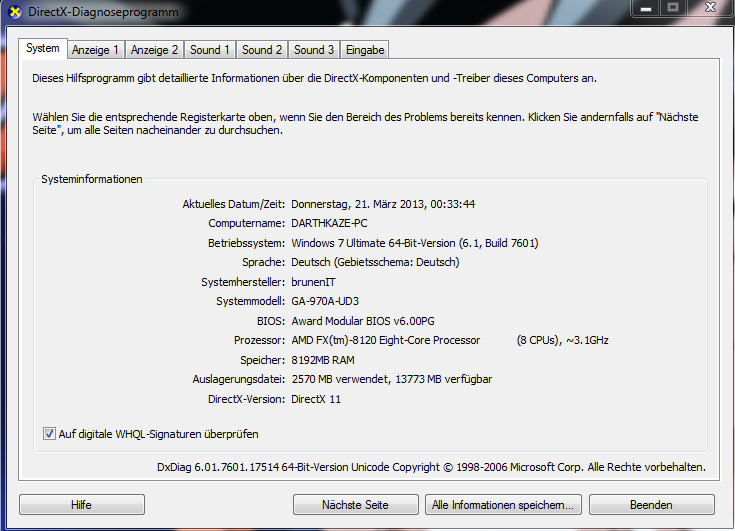

Hallo, ich hoffe, dass mein Problem hier mehr oder weniger rein passt^^
nunja.. ich habe heute mal aus langerweile nach einem Update für mein bios gesucht. habs dann auch über @BIOS gefunden und installiert... Nach der installation wollte windows aber nicht mehr booten weshalb ich meine platte einfach mal formatiert und windows neu aufgesetzt habe.leider kam es aber immer häufiger zu bluescreens. im nachhinein habe ich gelesen dass man im bios unter einem punkt "optimal settings" alles einstellen kann. das hab ich dann auch gemacht. jetzt treten schon defenitiv weniger bluescreens auf, aber hin und wieder gibts welche beim booten.. um ein foto von der fehlermeldung zu machen reicht die zeit nicht, da die meldung nur gefühlte 0.5 sekunden zu sehen ist. aber nachdem windows dann mal endlich wieder gestartet ist konnte ich mir ne meldung anschauen.. hab davon mal nen screen gemacht :)
(oben drüber steht noch)
Problemsignatur:
Problemereignisname: BlueScreen
Betriebsystemversion: 6.1.7601.2.1.0.256.1
Gebietsschema-ID: 1031
hoffe das reicht irgendwie an informationen die ihr bräuchtet^^
